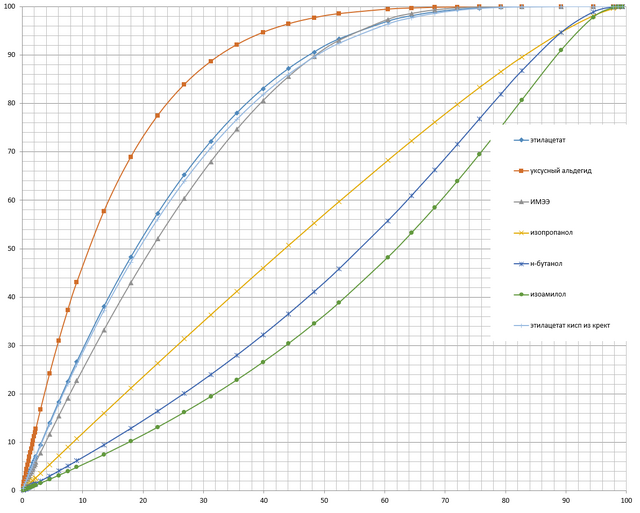

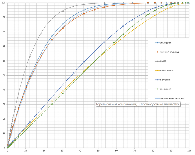

hddee Опубликовано 24 августа Опубликовано 24 августа (изменено) 11 часов назад, Dim77 сказал: Можно ли что то вытянуть для белой на прямотоке? на второй сгонке для 35% навалки сивуха идет 1 к 1 ко спирту, по оси Х - процент спирта в отборе, по оси У - процент примеси, покинувшей куб с 60% навалкой мало что меняется: Изменено 24 августа пользователем hddee

RSM Опубликовано 25 августа Опубликовано 25 августа 10 часов назад, hddee сказал: на второй сгонке для 35% навалки сивуха идет 1 к 1 ко спирту И что? Человек спрашивает про Т2 . Метод поГабриэлю подразумевает, что сивуха вся (ну, практически) выскочила с Т1, а Т2 свободно от сивухи. Сам метод не предполагает полного освобождения от сивухи, а толькоо её серьёзное снижении. Как человек отягощённый знаниями, что-нибудь добавишь к своему посту.? Только , пожалуйста, по-заумнее, с графиками чтоб.)))) 1
