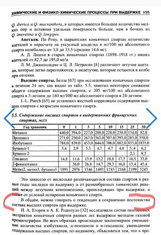

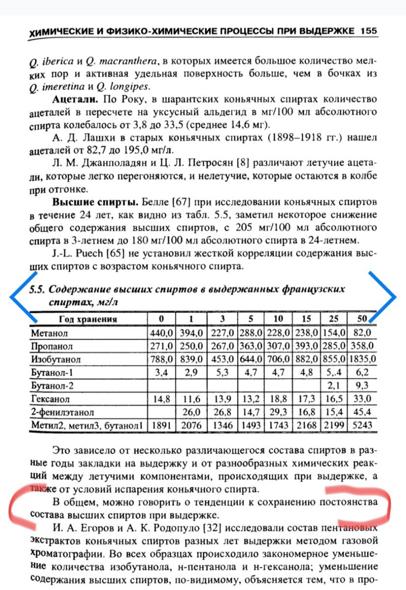

Олеган Опубликовано 30 августа Опубликовано 30 августа (изменено) 1 час назад, RSM сказал: Габриэль победил сивуху 20 лет назад технологией перегонки Только сивуху или эфиры тоже? 1 час назад, RSM сказал: Уменьшить её количество 4 варианта: подбор дрожжей , технология сбраживания, технология перегонки, выдержка в бочках. Вот тут можешь источник привести? Потому как Скирухин пишет обратное.... Логически это можно объяснить тем, что идет медленное испарение всего тела, там и этиловый спирт вылетает и всё остальное, а вот пропорции оставшегося содержимого при этом сохраняются. Изменено 30 августа пользователем Олеган 1
