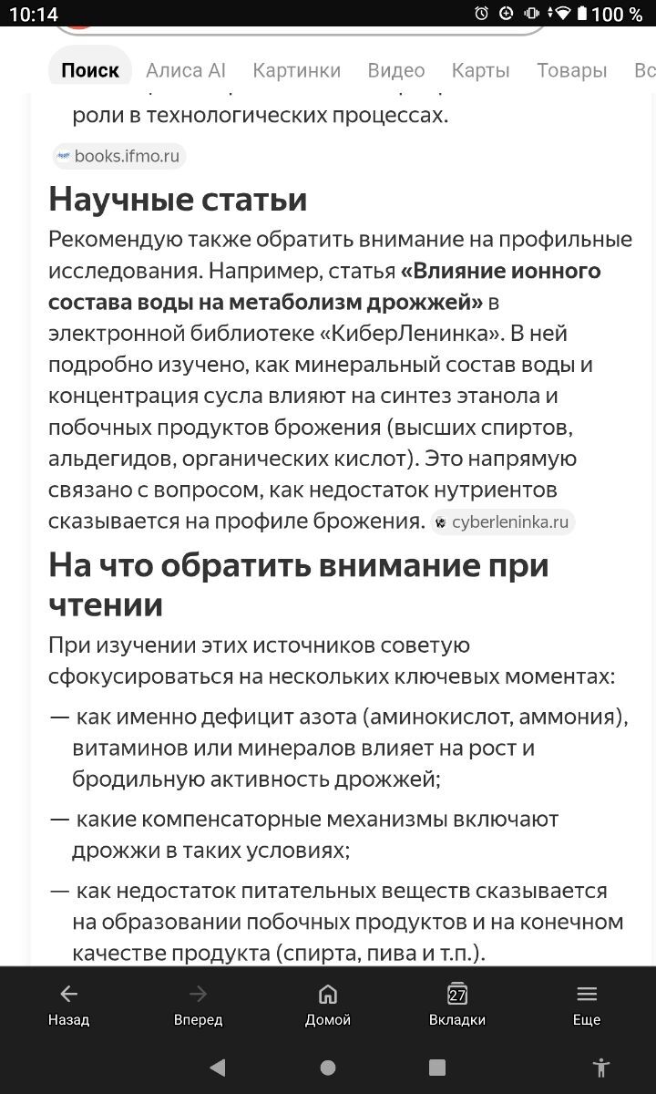

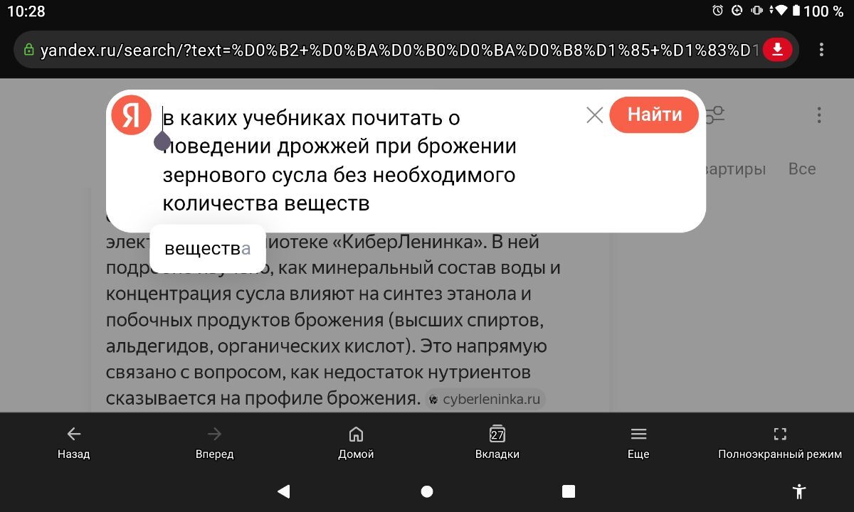

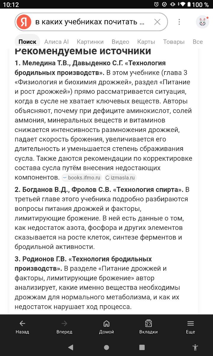

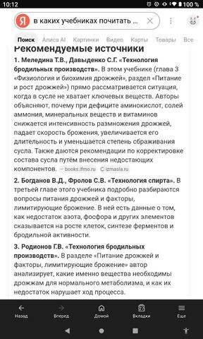

stary-stary Опубликовано 28 августа Опубликовано 28 августа 9 минут назад, Олеган сказал: Можешь пару ссылкок Хоть я и не dee, но вот что Алиса ответила: 1
