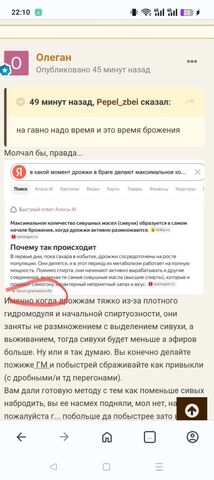

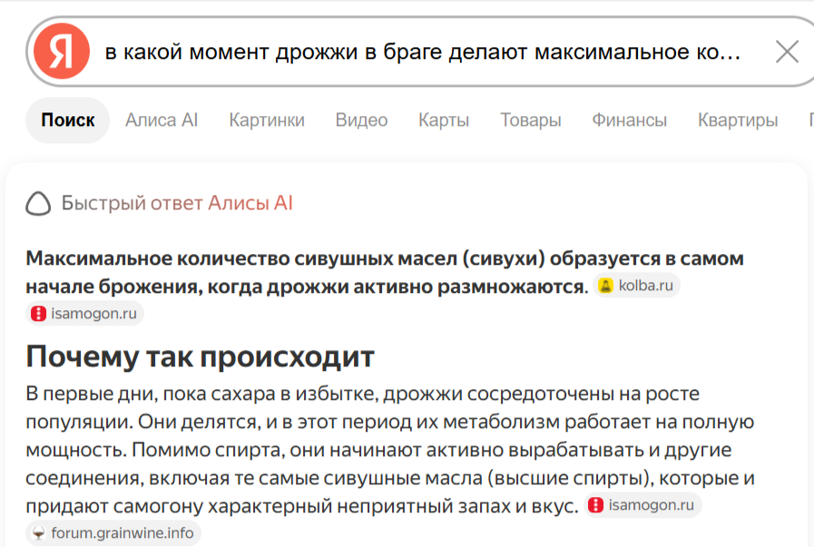

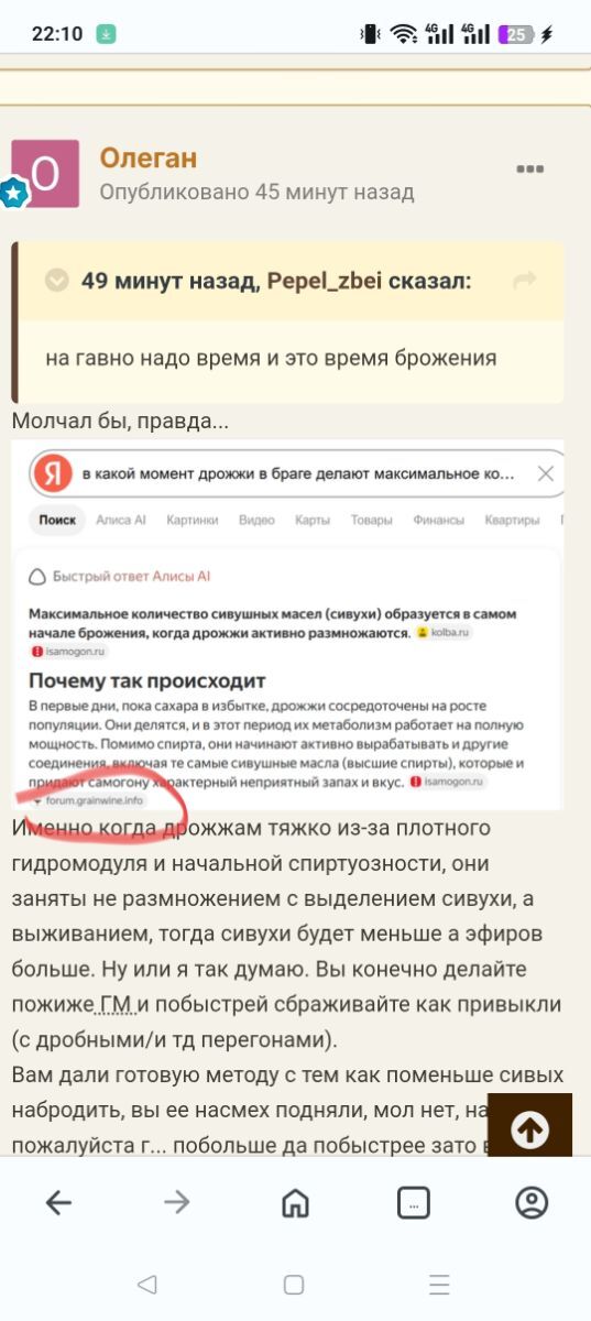

Олеган Опубликовано 9 часов назад Опубликовано 9 часов назад (изменено) 7 минут назад, Pepel_zbei сказал: на гавно надо время и это время брожения Молчал бы, правда... Именно когда дрожжам тяжко из-за плотного гидромодуля и начальной спиртуозности, они заняты не размножением с выделением сивухи, а выживанием, тогда сивухи будет меньше а эфиров больше. Ну или я так думаю. Вы конечно делайте пожиже ГМ и побыстрей сбраживайте как привыкли (с дробными/и тд перегонами). Вам дали готовую методу с тем как поменьше сивых набродить, вы ее насмех подняли, мол нет, нам пожалуйста г... побольше да побыстрее зато в бочках годами пусть хранится. Ну смысл таков. Эти годы еще прожить надо, а жизнь очень коротка. Изменено 9 часов назад пользователем Олеган

hddee Опубликовано 7 часов назад Опубликовано 7 часов назад (изменено) 2 часа назад, Олеган сказал: с чего ты взял что в зерне нет достаточного количества для размножения всего что нужно? Азота на солоде не хватает раза в три, когда он заканчивается то дрожжи начинают вырабатывать сивуху, она им нужна как промежуточный этап синтеза белка когда нет более доступного азота, он на буржуйском yest available nitrogen (YAN) называется, можешь у Алисы спросить подробности. Часть сивухи попадает в брагу, происходит это как раз на стадии их роста, это прописано в учебниках по пивоварения и виноделию только кто ж их читал. Когда азота нет совсем, как в сахарной браге, дрожжи начинают жрать собственные трупы, от этого и вонь. Нет что бы вместо брикета хлебопеков брать хорошие пивные/винные дрожжи, разбраживать и кормить их, начали носиться с идеей спиртования браги, очередная мания. А сивуху потом сгонкой не уберёшь, так что начинайте с хорошей браги, колеш об этом не раз писал Изменено 7 часов назад пользователем hddee
