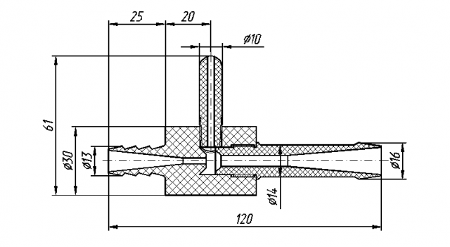

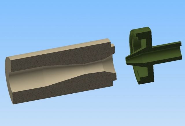

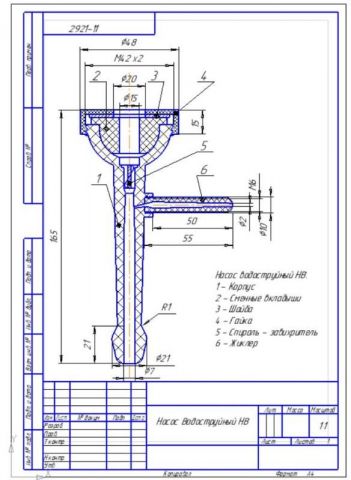

Тема крутая настолько, что можно замутить автономный водоструйный насос под ключ.
1 час назад, moroz-85 сказал:
ХА, телепат однако! Прям сейчас:
"У дураков мысли ... " нет, не так : "Великие умы думают одинаково" !!!
9 минут назад, VitS сказал:
Прям сейчас
Давай-давай, накидывай чертежи. Мне это воплотить в деталь и опробовать - с пол тычка. Жду выхода на работу, чтоб с ходу проверить классику от СССР, - переходники наточить. Но мысль о несравнимо малом и высокоэффективном эжекторе сидит плотно в голове.
54 минуты назад, moroz-85 сказал:
но пока не будет холодильного контура, это не спасет. Так, что ... надо двигаться во всех направлениях.

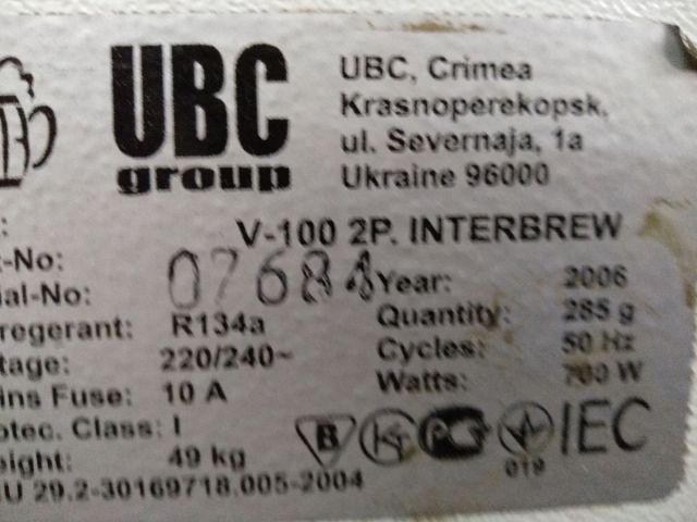

Табличка о характеристиках охладителя
Изменено пользователем moroz-85
21 час назад, Юнга сказал:
700Вт мало.
Вот в китае аквариумный охладитель
