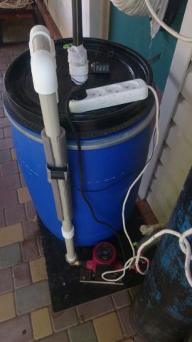

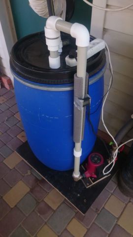

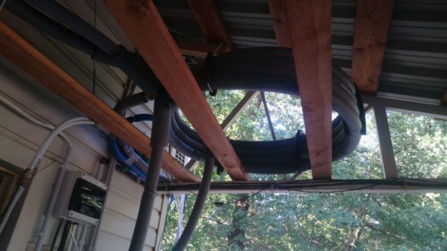

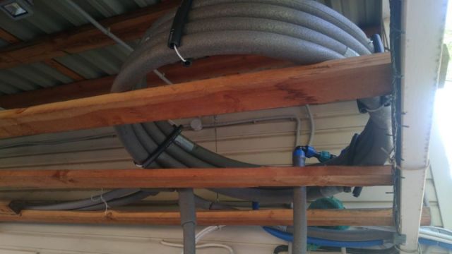

Собрал в кучу теплообменник на базе внешнего блока от 12 сплит ситстемы.  Протестировал.
Результатаы двух тестов.
1. Стартовая температура воды в аккумуляторе холода =30градС, на улице около 34градС. Нет магистрали на аппарат, просто теплообменник,  аккумулятор холода со 105 литрами воды и цирк. насос.  Итог : вода в аккумуляторе холода 1,2 град за где то 90 мин.
2. Стартовая темп. воды в аккумуляторе холода =25градС, на улице 32градС. Собрана полная магистраль, это + 20 метров 25ПНД трубы в утеплителе. В процессе переключал скорости цирк. насоса.  Итог : вода в аккумуляторе 1,5 градС за те же 90 мин.
Фреоновая магистраль 13,5 метров 12,0мм. трубы + 3 метра 6,0мм трубы. Давление которое выдаёт компрессор на выходе из внешнего блока в итоге ниже где то на 20% от установленного заводом. Добавлять фреон не потребовалось,  поначалу даже была немного утечка.
Важный момент : если подключать внешний блок напрямую, то надо находить фазу и подключать стационароно через автомат. Что бы фаза и ноль не менялись местами.
+ надо ставить перемычки на клемнике блока. У разных производителей по разному. Хороший мастер знает отличия.
Изменено пользователем EVlzh69
  • Спасибо 2
  • + репутация 5

17.07.2020 в 19:45, EVlzh69 сказал:
В дальнейшем поставлю термостат с разбегом температур вкл. и выкл ~10 град. и долью воды в бочку ещё 20 литров.
     Немножко добавлю по поводу эффективности охлаждения. Не вдаваясь в теорию, а простыми словами, производительность холодильной машины снижается на 3-4% при снижении температуры кипения на один градус. Т.е. охлаждая воду при 1С производительность будет ниже чем при 10С процентов на 30. Поэтому, если устраивает 10С, то можно установить гистерезис на 2 градуса с контролем на выходе из бочки. Есть недорогие приборы с задержкой пуска (можно установить 3....4мин. для уравнивания давления) и через контактор включать компрессор. https://aliexpress.ru/item/4001131891953.html?spm=a2g0o.detail.1000014.27.5a5859a4RTkOJV&gps-id=pcDetailBottomMoreOtherSeller&scm=1007.14976.158757.0&scm_id=1007.14976.158757.0&scm-url=1007.14976.158757.0&pvid=af81668e-26df-4a9c-a2e1-c1c33f64307f&_t=gps-id:pcDetailBottomMoreOtherSeller,scm-url:1007.14976.158757.0,pvid:af81668e-26df-4a9c-a2e1-c1c33f64307f,tpp_buckets:668%230%23131923%2358_668%23808%234094%23190_668%23888%233325%2312_4976%230%23158757%230_4976%232711%237538%23678_4976%233223%2310815%236_4976%233104%239653%233_4976%233141%239887%239_668%232846%238109%23244_668%232717%237564%23689__668%233422%2315392%23860&_ga=2.66600428.375282771.1595091200-273339500.1577168143

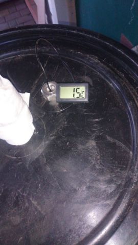

Сегодня ночью первый погон с новым теплообменником (фото 5 постов выше).
 На полную мощность его загрузить не получилось ( барахлила плата контроля разницы температур), но 1,7 кВт скушал не напрягаясь.
Ёмкость аккумулятора холода в 105 литров достаточная для нагрева 1,5 -2,5 кВт. Вставал для включить/выключить не часто, по времени не засекал, но более чем достаточно для нормального старта внешнему блоку.
В конце процесса решил посмотреть до какой t охлаждающей воды можно опуститься, получилось до ~5 градС при нагрузке 1,7 кВт и t окружающего воздуха 23градС. Может опустился бы и ниже, но погон закончился.
Цирк. насос в системе конечно мощный, но работал на самой маленькой скорости.
В общем я доволен результатом. )))
