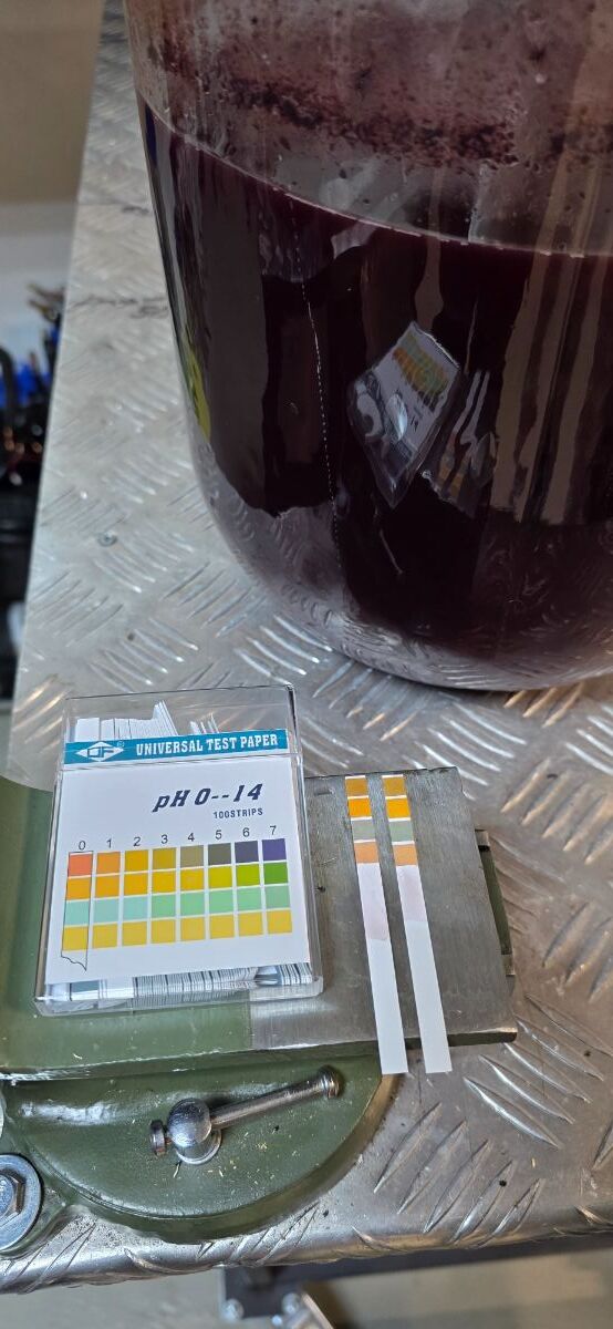

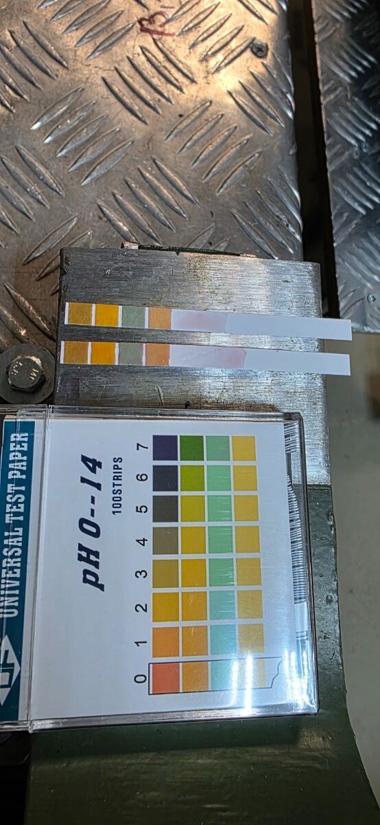

servis177 Опубликовано 22 марта Опубликовано 22 марта Пришли полоски рН измерять. Виноградная , та что на доброд ставил прекратила бродить, замерил рН - между 3 и 4. Только вот не знаю правильно ли замеры делать после брожения. Сахар по АС-3 показывает между 1 и 2.

Naruto Опубликовано 26 марта Опубликовано 26 марта В 22.03.2026 в 09:06, servis177 сказал: бродить, замерил рН - между 3 и 4. Это нормальный ph для фруктов. Ничего делать не нужно. Измерять можно и до и во время и после. До что бы понять нужно корректировать или нет, во время если брожение встало. КП 1-2 БРИКС ещё можно подождать должно добродить. 3 часа назад, servis177 сказал: ли смысл сливать с осадка если брожение делал в кубе ? Имеет смысл слить что бы не получить лишний аромат дрожжевой в отборе. Энанты дополнительные все равно не выварить при таких Т 1

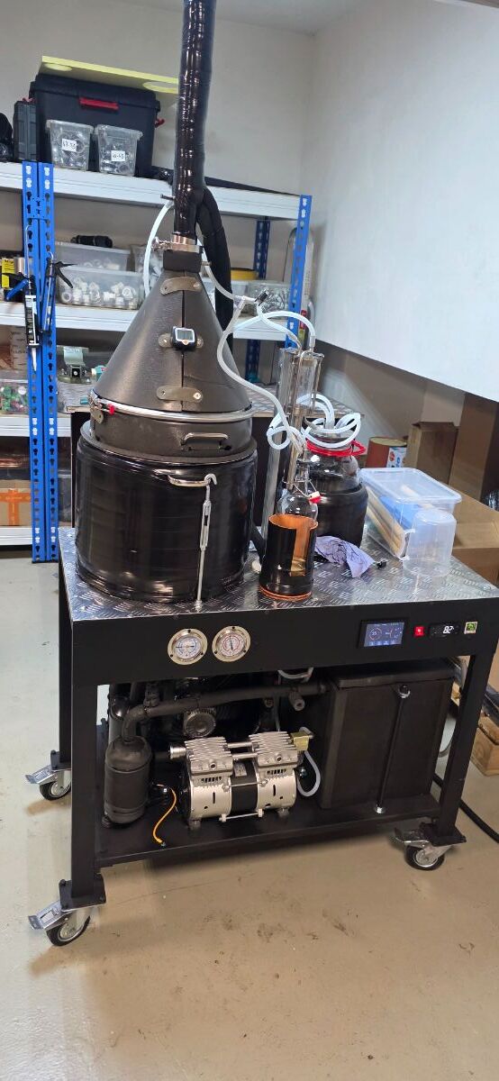

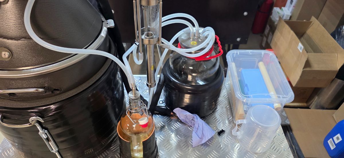

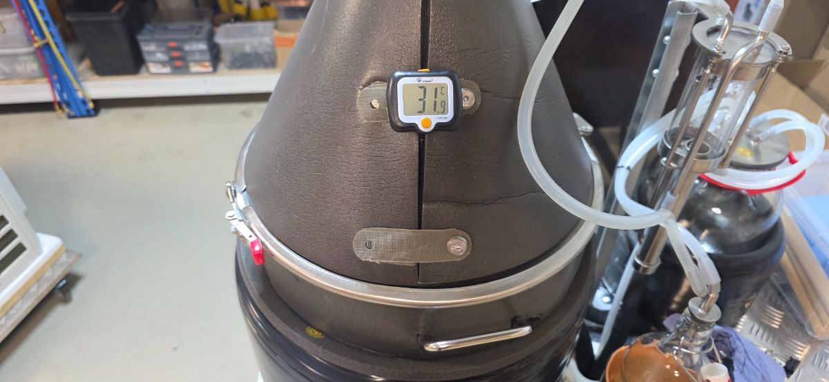

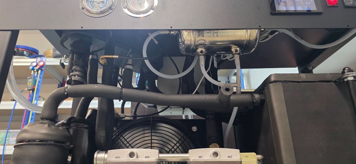

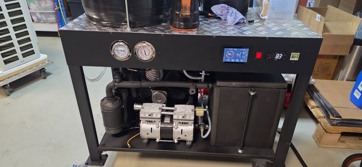

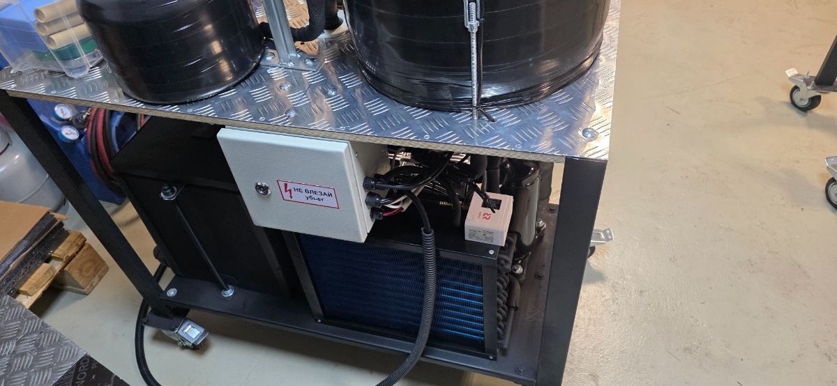

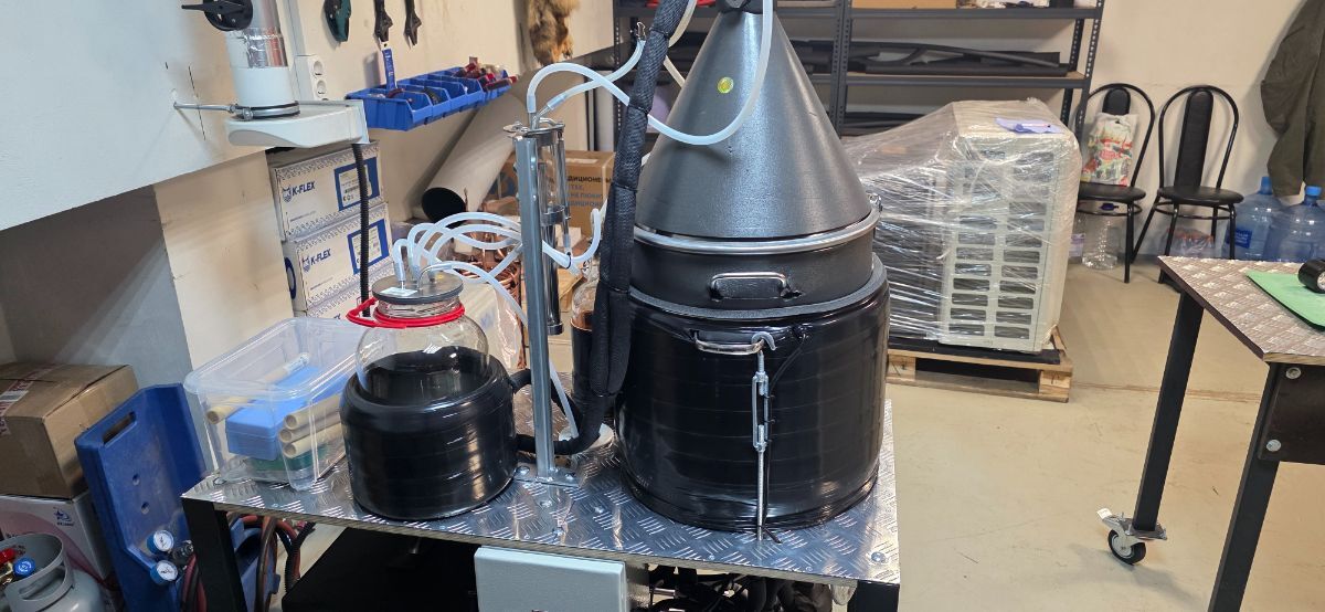

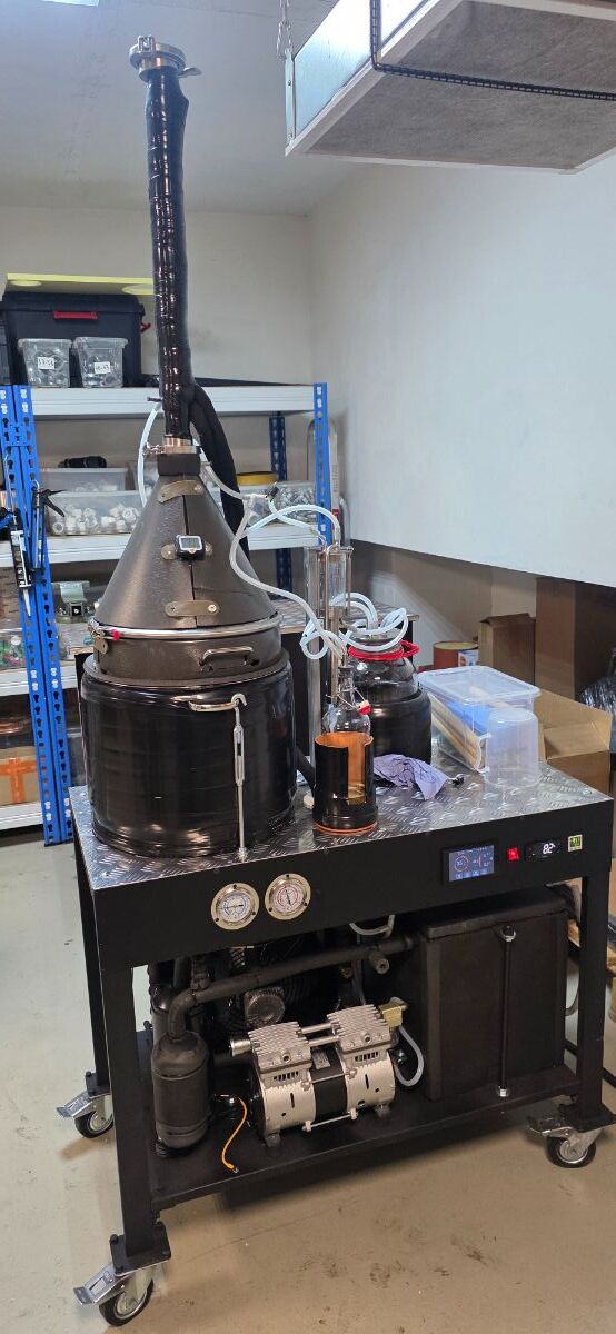

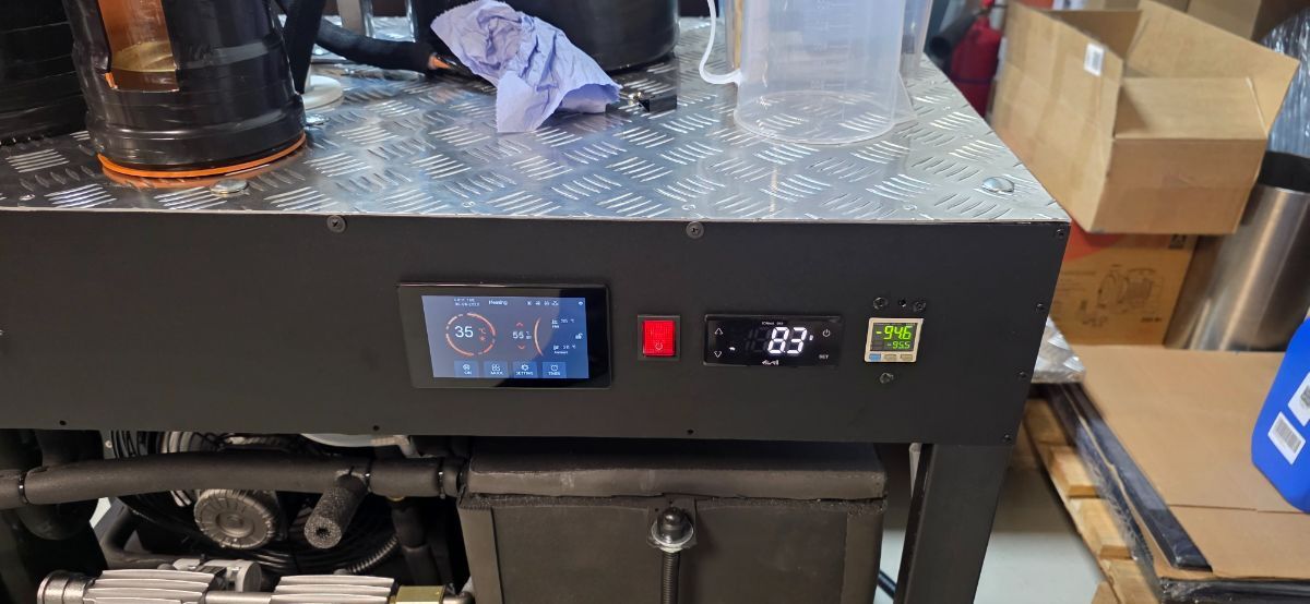

servis177 Опубликовано 4 июля Опубликовано 4 июля Всем доброго времени суток! Собрал новый вакуумный самогонный аппарат с тепловым насосом. Увеличенный куб 25 л, нагрев на водяной бане, минус один теплообменник и насос (упростил схему) , мощный вакуумный насос безмасляный с озон, увеличенный ресивер (5 л). Уменьшил габариты устройства. Теперь процес постановки браги и перегон отнимает минимум времени. Заказываю воду 19 л с доставкой, 5 кг сахара и турбо брагман, сбраживаю в кубе и под вакуумом и на атмосфере с гидрозатвором. Куба под брагу купил 2 шт, после брожения шлангом (насос заказал жду) переливаю , меняю ёмкости местами и сразу на отгон. Добавил в конструкцию вакуумный попугай и в процессе сразу видно какая спиртуозность в струе. Приёмная ёмкость 5л, охлаждается водой после дистиллятора. Дистиллятор охлаждаю водой, гликоль не использую как в первом случае, водой удобнее да и температура ниже +7 не нужна. Перегон браги начинается при +30 и вакуум-96 кПа (0.4 остаточного). Вакуум пробовал ниже но уже начинает закипать в попугае спирт, поэтому выше не имеет смысла. Заканчиваю отбор при +36 брага, это если на сырец, в струе примерно 30 %. Есть ещё мысль поставить датчик уровня в приёмной ёмкости для автоматического отключения аппарата, чтобы процесс проходил без моего присутствия. https://youtube.com/shorts/BleCM1XCnQQ?si=N6QbNftSUzt71IlE 1
servis177 Опубликовано 18 июля Опубликовано 18 июля Всем доброго времени суток! Из наблюдений: При постоянной температуре и вакууме (+35 и -95 ) идёт покапельный отбор, по ареометру в струе 57 градусов, увеличение вакуума или температуры приводит к струйному отбору и резкому падению спиртуозности до 45 градусов, при возврате к капельному отбору путём уменьшения вакуума или температуры спиртуозность в струе снова увеличивается. Покапельный отбор длительный но более качественный, если нужна скорость - наверное нет смысла использовать вакуум.
