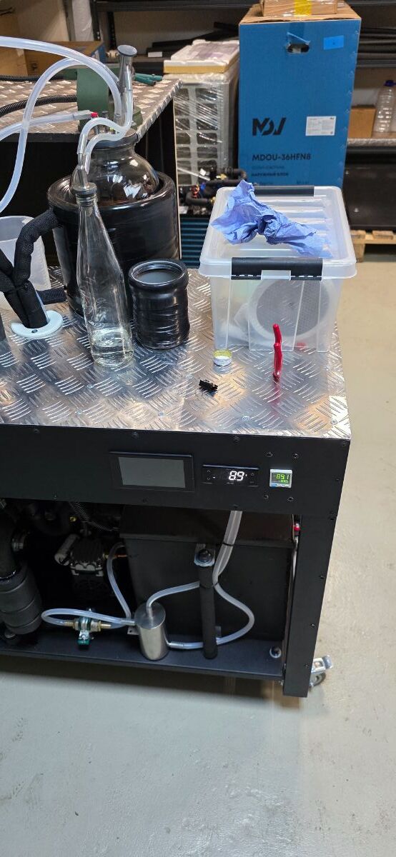

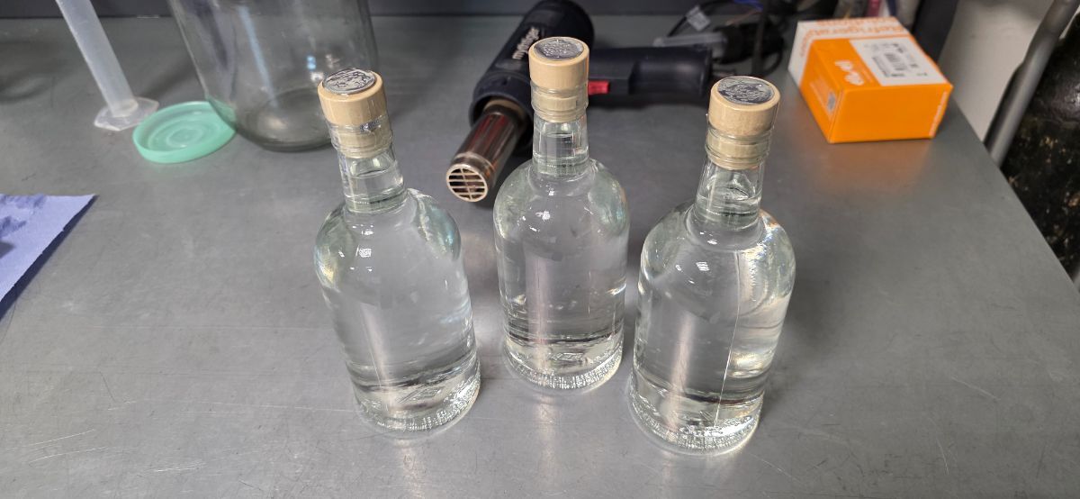

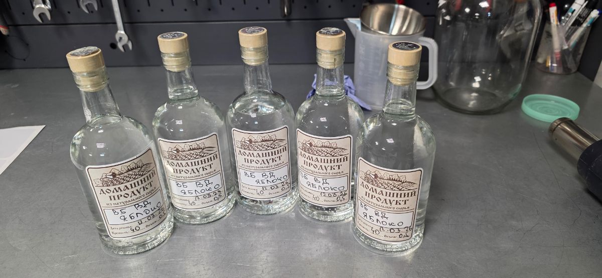

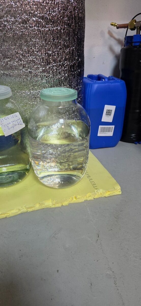

Naruto Опубликовано 11 марта Опубликовано 11 марта @servis177 вакуумный дистиллят стараются не окислять, сразу приводят к питьевой крепости, разливают по бутылками и укупоривают так что бы доступ воздуха был минимальным. Он когда окисляется становится уже другим больше похожим на обычный самогон.
servis177 Опубликовано 11 марта Опубликовано 11 марта 2 часа назад, Naruto сказал: вакуумный дистиллят стараются не окислять, сразу приводят к питьевой крепости, разливают по бутылками и укупоривают Я крышкой банку закрыл, завтра разбавлю до 40 и по бутылкам. Он когда постоял пару часов стал заметно приятнее на запах.
Naruto Опубликовано 12 марта Опубликовано 12 марта (изменено) 10 часов назад, servis177 сказал: когда постоял пару часов стал заметно приятнее на запах. Потому, что идут окислительные процессы, некоторые альдегиды пахнут приятно в микродозах. Но чуть больше и все может радикально поменяться. У тебя банка наполовину воздухом заполнена. А наливают в бутылки под крышку практически. Изменено 12 марта пользователем Naruto

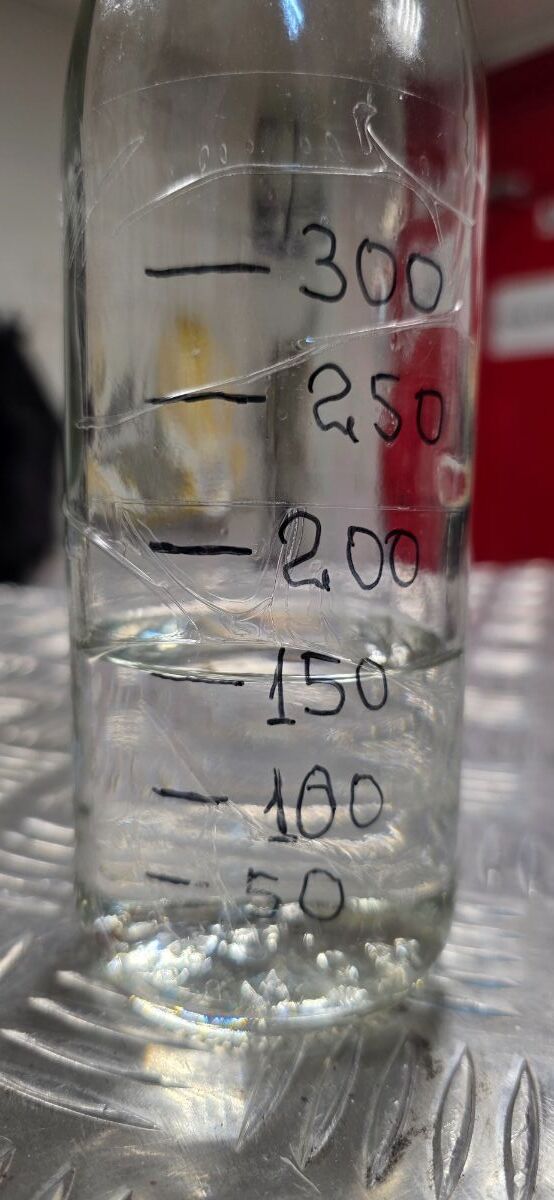

Naruto Опубликовано 12 марта Опубликовано 12 марта @servis177 за сколько времени был отогнан сырец и какой его обьем? Для понимания реальной производительности на 1 кВт энергии.

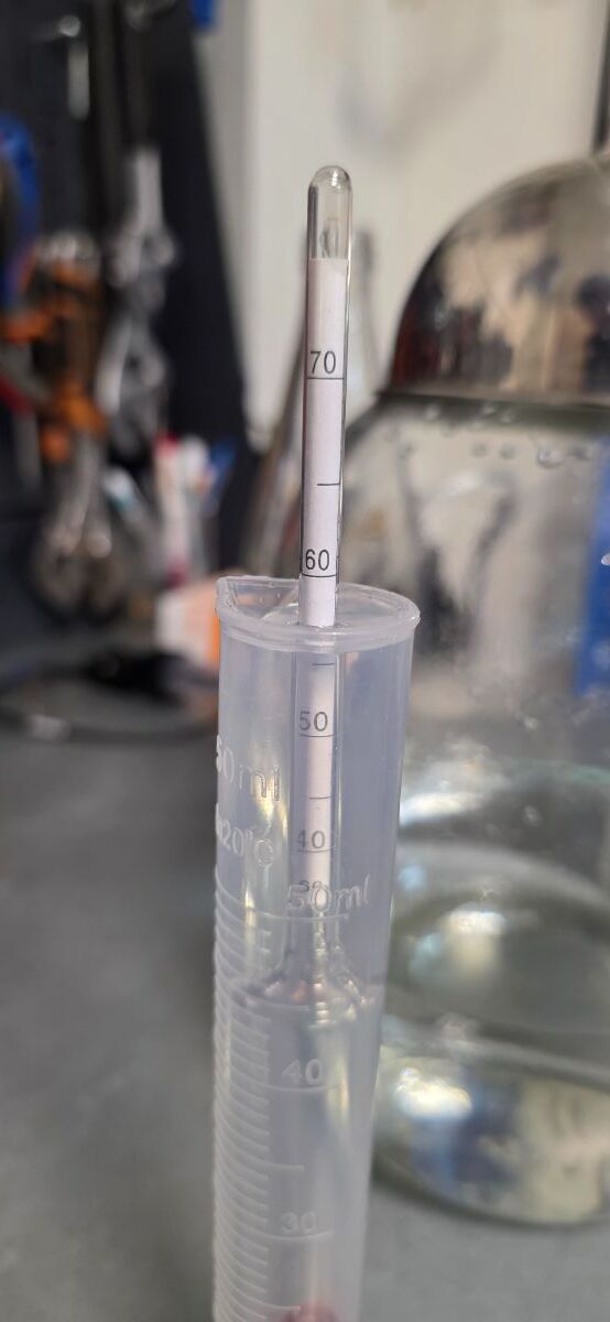

servis177 Опубликовано 13 марта Опубликовано 13 марта 10 часов назад, Naruto сказал: за сколько времени был отогнан сырец и какой его обьем 3 литра. 45 градусов, 4 часа - душил отбор уменьшая нагрев и вакуум чтобы струи не было, вроде как на фруктах рекомендуют покапельно, я изначально хотел отобрать тело в один проход но зацепил хвосты. В ближайшие дни буду гнать декстрозу на сырец - на максимуме попробую и напишу результаты. Максимальное потребление эл энергии то что видел при вкл вакуумнике и компрессоре с насосами - 1 квт.

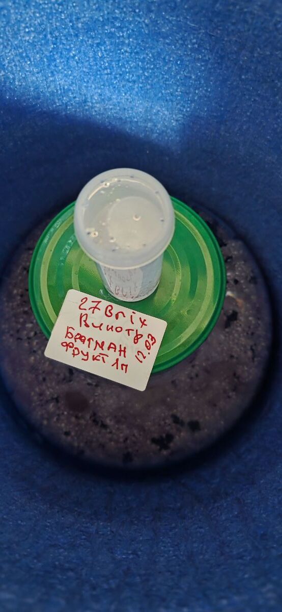

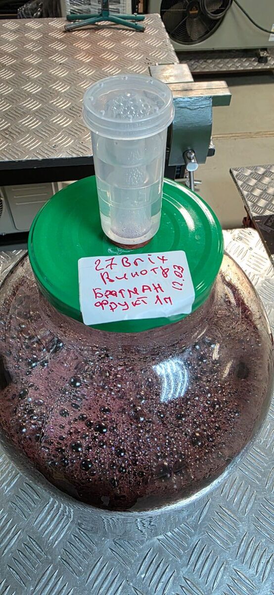

servis177 Опубликовано 13 марта Опубликовано 13 марта Очередная попытка))) концентрат джемка , виноград. Вчера поставил, бродит, гидрозатвор булькает.
Naruto Опубликовано 13 марта Опубликовано 13 марта (изменено) 4 часа назад, servis177 сказал: литра. 45 градусов, 4 часа А сколько было браги всего в кубе и какая крепость ? 23-4 (реально 6) =17*0,6 где то 10 процентов крепость должна была быть. Но нужен объем . Пока я вижу КПД по энергии сопоставимый атмосферной перегонкой то есть с таким же эффектом можно отгонять и под атмосферой, но в твоей системе нет затрат на охлаждение, (вода) Ну, а с учётом того что вакуум в принципе требует дорогой системы охлаждения или как минимум очень холодной воды, что то же не просто организовать то твой аппарат выглядит очень интересно. Изменено 13 марта пользователем Naruto
servis177 Опубликовано 13 марта Опубликовано 13 марта 3 минуты назад, Naruto сказал: сколько было браги всего в кубе и какая крепость Браги было 11 л, после того как слил с осадка осталось 10. Крепость браги замерять не знаю как. Когда ставил брагу - замерял брикс и сахарометром показало 23
Naruto Опубликовано 13 марта Опубликовано 13 марта (изменено) 20 минут назад, servis177 сказал: Крепость браги замерять не знаю как. Рассчетно нп-кп*0,5 Если вводить поправку на надьродивгиц спирт 1,5 БРИКС для обычной браги то (нп-кп-1,5)*0,6 это грубо но достаточно. КП ты определял рефрактометром он врёт на отьродившей браге где то на 3 БРИКС в гору обычно (много факторов изменяющих преломление света помимо спирта и сахаров) Так что твоя бражка отбродила практически до 0 и можно грубо (23-1-1,5)*0,6 то есть крепость браги была высокая около 12 процентов по спирту. Спирта было расчетно 11*12%=1,3 ас. Ты пишешь что отборал 3*45%=1,35. Цифры бьются. Учитывая что масса погрешностей ты измерял ас 3 отн сказал 22 вроде но ас 3 то же врут часто в след раз проверь его на воде ) Асп-3 то же ни разу не точные бытовые то же могут врать. Так что такие расхождения это нормально :). В общем понятно по КПД испарения система аналогична (несколько эффективнее процентов на 15 атмосферной, выгода на охлаждении. Что то же экономит по энергии вполне прилично. Можно понять что раза в полтора твоя система экономнее аналогов, за счёт рекуперации энергии. Изменено 13 марта пользователем Naruto 1

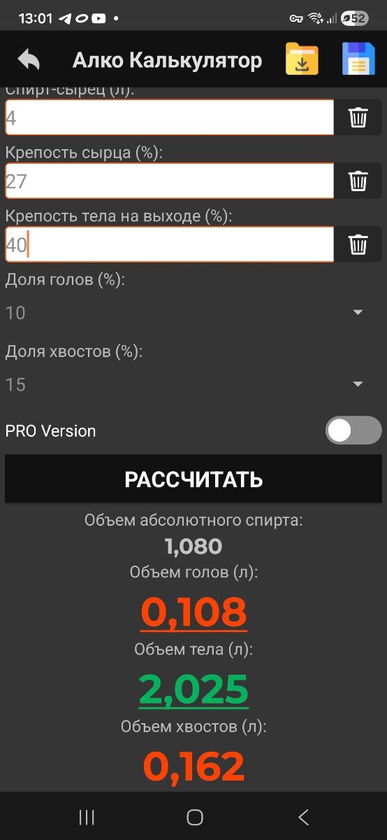

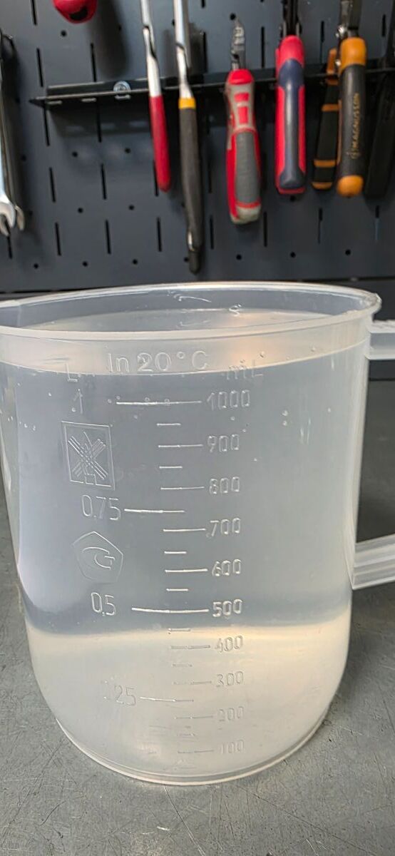

servis177 Опубликовано 17 марта Опубликовано 17 марта Вчера перегнал декстрозу на сырец и сырец дробно. Сырец 2,8 л с крепостью 47% Далее рабавил водой до 35 и по калькулятору 130 мл головы, отобрал 150. Тело отобрал 1,7 время уже не было сидеть ждать, разбавил до 40% водой. Получилось не больше чем из концентрата сока +/- одинаково. Подскажите пожалуйста какая может быть максимальная крепость браги и что на это влияет? 1

servis177 Опубликовано 17 марта Опубликовано 17 марта 9 часов назад, Dekabrist сказал: Может набраживать до 21%, например такими дрожжами я только ими и пользуюсь, другие не пробовал. Именно эти по ссылке делал с сахаром и водой, по инструкции на дрожжах, так в тот раз самый большой был выход - на фруктовых концентратах дрожжи этой же фирмы но для фруктовиков использую и без сахара и декстрозы. Сегодня ещё грушевый концентрат поставил, 35 брикс и дрожжей в 2 раза больше чем по инструкции (не люблю когда открытая пачка остаётся)) к вечеру началось интенсивное брожение. Кислотность на канистре указана 1-1.5%. В общем эксперименты. 8 часов назад, Naruto сказал: дрожжи могут набродить жирных кислот , а те в свою очередь вступая в реакцию со спиртом образуют этилбутират, так же образование энантовых эфиров то же связанно с повышенной кислотностью браги и работой дрожже как это определить, если брага интенсивно бродит и прекращает на 12-14 день 8 часов назад, Naruto сказал: Так же кислотность виляет на образование сивух, чем кислотность выше тем сивух набраживается меньше и наоборот. То есть этим можно регулировать сивушность браги и эфирность. добавлять что-то типа лимонной кислоты ? 8 часов назад, Naruto сказал: начальная плотность затора не должна быть выше 24 выше 24 брикс лучше не пробовать в идеале ?
Naruto Опубликовано 17 марта Опубликовано 17 марта (изменено) 2 часа назад, servis177 сказал: как это определить, если брага интенсивно бродит и прекращает на 12-14 день По внешнему виду брожения сложно, только очень сильный стресс (совсем не заводится или очень вяло бродит, такое характерно для очень низкого ph ниже 2,8. 2 часа назад, servis177 сказал: добавлять что-то типа лимонной кислоты ? Для начала измерить ph браги и знать ph буфер воды которой разбавляешь, потом уже определяться нужно закислить или нет и если нужно то сколько задать кислоты, да можно лимонной или молочной. Но концентраты соков и так обычно кислые. Некоторые раскилять надо. Ставить заторы с ph ниже 3 я не рекомендую, оптимально 4-4,5 и использовать мягкую воду для восстановления концентрата. 2 часа назад, servis177 сказал: выше 24 брикс лучше не пробовать в идеале ? А зачем? Ты получишь длительное брожение. Но если хочется и пользуешься концентатами или сахаром то можно подсыпать сахар посмере сбраживания или подливать концентрат, но делать это надо во время бурного брожения. Тем на менее если ph сильно упадет дрожжи все равно уснут. И в таком режиме добавлять лучше даже не сахар а глюкозу/фруктозу (гфс или концентрат сока) их дрожжам проще усвоить особенно глюкозу они могут жевать без предварительной ферментации.ечли сразу поставить плотно, дрожжи могут не завестись вовсе и пока они будут там страдать, заведутся кислые и все сожрут. Так же надо помнить что соки фруктовые не очень богаты аминокислотами и если добавлять рафинированные углеводы, то сбраживать надо турбодрожжами с подкормкой, такие есть и винные. Изменено 17 марта пользователем Naruto 1

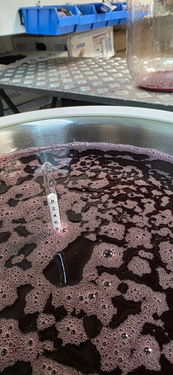

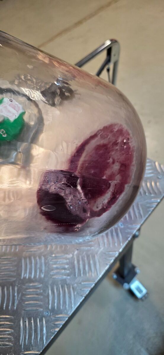

servis177 Опубликовано 18 марта Опубликовано 18 марта Виноградная брага утром встала, причём резко, пена стала исчезать, померял сахарометром - 8, рефрактометр - 15. Перелил в куб, осадка в бутле практически нет. Поставил под вакуум. Что делать? Перегонять или добавить дрожжи? Или уже можно выливать ?)
servis177 Опубликовано 18 марта Опубликовано 18 марта В итоге перегнал, сначала на сырец потом дробно до 40 в струе, получилось 1,5 л, разлил по бутылкам под горлышко и запечатал. В барде замерил сахар, 15 показало и 16 брикс по рефрактометру, перелил в бутыль добавил 0.5 пачки турбо брагман и брожение снова пошло, оставил под гидрозатвором. Не пропадать же добру) Грушевый бродит, там брикс изначально ещё больше было но и дрожжей в 1,5 раза больше, посмотрю что получится.
Naruto Опубликовано 18 марта Опубликовано 18 марта (изменено) @servis177 ph упала и брожение встало, когда ты перегнал видимо часть кислот улетело. Но все то же самое может повториться Что можно сделать - добавить мел, можно и содой, но сода может дать неприятный привкус мыльный. Мел можно положить в мешке грам 100 или сетке. Изменено 18 марта пользователем Naruto
servis177 Опубликовано 18 марта Опубликовано 18 марта 7 минут назад, Naruto сказал: ph упала и брожение встало возможно, замерить нечем. А могло по причине недостатка дрожжей сахара много дрожжей мало ? Я добавил после дрожжи в барду и процесс снова пошёл Посоветуйте какой рН метр получше купить ?
Naruto Опубликовано 18 марта Опубликовано 18 марта 2 часа назад, servis177 сказал: дрожжей сахара много дрожжей мало ? Нет не могло, учитывая что наброд спирта был небольшой к этому моменту только упавший ph мог остановить брожение, при дистилляции прямой кислоты так же испаряются с хвостами часть там очень погранично. Ты ставишь из концентратов они сами по себе очень кислые, дрожжи так же закисляют. Измерять проще полосками диапазон 1-10 на озоне их полно. Низкий ph они покажут, бывает нечётко посредине диапазона но он тебе и не важен. Приборы бытовые врут сильно. Лучше полоски.
