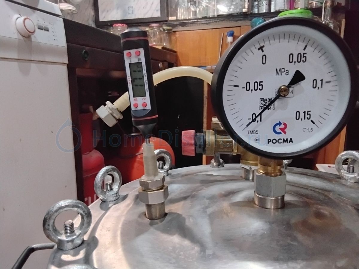

д.Вова Опубликовано 20 марта Опубликовано 20 марта (изменено) Не дойдут значит не понадобилось, не посчитал нужным. Я уже давно добавил в клав пару деталек что бы получить на нем достаточно глубокий вакуум. Абсолютный ноль в пределах точности мановакуумметра. Мановакууметр купил достаточно хороший, за 1,5к если не ошибаюсь, 100мм, класс 1,5. Еще кое что добавил. У меня была идея, я ее проверил, убедился - идея рабочая. Бери и делай. Затраты копеечные. Не было пока вот прямо сильного желания в холодной перегонке какого либо ссырья. Я даже не узнаю пока что перегонять. Может залитые спиртом яблочные отжимки попробую, если будут. Если сок буду давить. Изменено 20 марта пользователем д.Вова Ваше мнение обо мне ошибочно, поэтому пожалуйста, закройте свой ошибальник.
sergik73 Опубликовано 20 марта Опубликовано 20 марта 10 минут назад, д.Вова сказал: что бы получить на нем достаточно глубокий вакуум До скольки остаточного получается? 14 минут назад, д.Вова сказал: Абсолютный ноль Всё, теперь увидел. Понятно...
д.Вова Опубликовано 20 марта Опубликовано 20 марта (изменено) @sergik73 Держал сутки или двое. Не помню это фото сразу или потом, но помню что не шелахнулся. В августе этого года дело было. Вакуумной перегонкой ни желания, ни возможности заниматься не было. У меня еще +500л браги уже готово было, которые надо было на сырец перегнать и на колонну. Не до этой херни. Было чем заняться, чем яйца лизать, как тот кот. Но идею проверил. Если сырья не много и оно не газированое, то должно работать. На воздушном охлаждении. Не быстро, но и объем не большой. Изменено 20 марта пользователем д.Вова Ваше мнение обо мне ошибочно, поэтому пожалуйста, закройте свой ошибальник.
sergik73 Опубликовано 20 марта Опубликовано 20 марта 34 минуты назад, д.Вова сказал: мановакуумметр Хороший насос там стоит! 37 литров откачать до 0. Столько сопряжений, и без натеканий... - замечательно! Скоро будем пить ароматную водку?
д.Вова Опубликовано 20 марта Опубликовано 20 марта @sergik73 нет насоса, вообще. В этом и суть. Ваше мнение обо мне ошибочно, поэтому пожалуйста, закройте свой ошибальник.
sergik73 Опубликовано 20 марта Опубликовано 20 марта 4 минуты назад, д.Вова сказал: нет насоса, вообще. В этом и суть. Ну тогда тем более всё получится!
д.Вова Опубликовано 20 марта Опубликовано 20 марта (изменено) Автоклав нужен который выдержит вакуум. Какой нибудь хреновый может сложится или выдавит прокладку, слышал бывали случаи. Мой держит. У меня Юпитер, не рекламма. Тем более что я им не во всем доволен. Меня давненько интересовало как работает паровой автоклав. Особого желания делать вакуумную дистилляцию у меня не было. Был просто "исследовательский зуд". Простое любопытство, без какой бы то ни было прикладной пользы. Сделал себе подарок, купил мановакуумметр. Переходник еще понадобился за 200рэ. Еще какая то мелочь. Вставил шаровый кран перед обратным клапаном чтоб его отключить. Кто знаком с паровыми автоклавами знают как они рабоатают. Сначала его "продувают" минут 5-10 после закипания воды. Вот мне и было интересно весь ли воздух из него выдувается или нет. Измерил – практически весь. По крайней мере прибор в пределах его точности показывает что весь. Перекрываем кран который отсекает обратный клапан, второй через который идет "продувка", отключаем нагрев, снимаем с плиты и ждем пока клав остынет. Остывает быстро, кроме металла там остывать то ведь ничему, автоклав практически пустой. Остыл, всё, вуаля, в нем 37 литров вакуума без всяких насосов. Во времена царя гороха вакуум так и получали если что. В клаве осталась вода. В инструкции рекомендуют заливать литр, я заливал литр, потом после стерилизации консервов сливал, взвешивал. Короче заливать можно много меньше. Когда делаю консервы заливаю максимум 0,5 литров. Даже эта вода выпаривается не вся. Для "вакуумной дистилляции" можно думаю заливать и грамм 200-300 и эта вся не выпарится. Ну впрочем это еще раз можно проверить. Да в общем то это и не так важно, один хер напиток будем разбавлять. Получили вакуум. Наливаем-накладываем в 1, 2 или 3-литровую банку ароматный спирт или спирт вместе с какой то ароматной жижей, травой, можжевельником, цедрой или прочей херней какая интересна. Банку обматываем греющим кабелем. Соединяем банку с сырьем силиконовой трубочкой с охлажденным автоклавом. Произойдет некоторая потеря вакуума, но осточного еще более чем хватит для ≈+40°С. Поэтому и банки кстати предлагаю разные, если сырья пол литра, то не стоит его заливать в трех-литровую банку, что бы потери вакуума были меньше. Но(!) даже если вакуума не хватит для кипения, то все равно спиртовые и даже водяные пары будут перетекать из более горячего сосуда в более холодный, полюбому процесс будет идти. Термодинамика однако. Думаю даже процесс будет идти с плюс-минус той же скоростью! Впрочем это не точно. с термодинамикой у меня интуитивно-шапочное знакомство. Клав можно охлаждать, можно вынести его на улицу на ночь и через дырку в стене соеденить трубочкой с подогреваемой банкой. Но даже дома процесс будет идти хоть и медленнее. Если кто не понял суть, то система получается саморегулируемая. "Перегонка" будет идти с той скоростью с какой может работать воздушный холодильник в виде стенок автоклава. Если холодильник не справляется – спирта испарится больше чем может утилизировать холодильник. Давление немного повышается и испарение останавливается. Температура же банки ограничена свойством греющего кабеля, ≈40°. Еще раз для тех кто не все понял. Скорость процесса будет зависить только от охлаждения стенок автоклава, поэтому если их охлаждать, например вынести на холодную улицу или поставить в емкость с водой и накрыть мокрой тканью, то дистилляция будет идти быстрее, в пределах мощности нагрева естественно. Вот и вся любовь, ни каких насосов, термостатов, реле давления и прочей хрени. Единственное, сырья должно быть не очень много(долго перегонять) и в нем не должно быть много растворенного газа, что б не потерять вакуум(повторное или переодическое вакуумирование в данном методе не представляется возможным). В итоге получим в автоклаве ароматный спирт с небольшой добавкой воды. PS. Ну и вот зачем мне какая то Шульмановская ИДА, которую он щас активно и изащренно продвигает. Создал как обычно тему на ХД и написывает в нее хвалебные портянки, как ему все нравится, какой нектар получается. А остальные ему поддакивают по понятным на том форуме причинам. Но я то здесь и слава богу могу высказаться объективно. Чего я такого не смогу получить практически бесплатно, чего он может на своей дорогой ИДА-херне? Изменено 21 марта пользователем д.Вова Ваше мнение обо мне ошибочно, поэтому пожалуйста, закройте свой ошибальник.
sergik73 Опубликовано 21 марта Опубликовано 21 марта 7 часов назад, д.Вова сказал: Чего я такого не смогу получить практически бесплатно, чего он может на своей дорогой ИДА-херне? Ну ты попробуй получить!)) А то знаешь ли, наши(и ваши тоже) предки любили говАривать-"дурак думкой богатеет"... Я вот на ИДА получаю любые ароматные водки. Раньше делал по классике или на Сокслете. ИДА- совсем другой уровень!
Dekabrist Опубликовано 21 марта Опубликовано 21 марта 10 часов назад, д.Вова сказал: Абсолютный ноль в пределах точности мановакуумметра. Мановакууметр купил достаточно хороший, за 1,5к если не ошибаюсь, 100мм, класс 1,5. Три раза ха-ха, абсолютный ноль он получил в ёмкости с водой где давление насыщенных паров воды при той температуре 2Кпа. Я бы таких из 6-го класса отчислял за неуспеваемость. А если б в этом автоклаве была не вода, а спирт или ацетон, какое бы было абсолютное давление? 12 часов назад, д.Вова сказал: Ты скажи честно, ты на вакууме гонишь сахарную брагу что бы сырец потом на РК перегонять или так от балды это ляпнул? Или может быть только собираешься? ПризнаЮсь тебе как на духу, всё о чём писал выше не только глубоко изучил , но и применяю на практике и для сахарных и для зерновых. Правда зерновые из солодового экстракта от "СОЛДЪ" , мне так удобнее. Причём за одну перегонку на вакууме (10 кпа остаточного) очень хорошо отбираются головы, а в конце и хвосты. Чистый вискарь для питья в белую, прекрасная ароматика. Бери, Вова и делай, особо сложного ничего нет.
