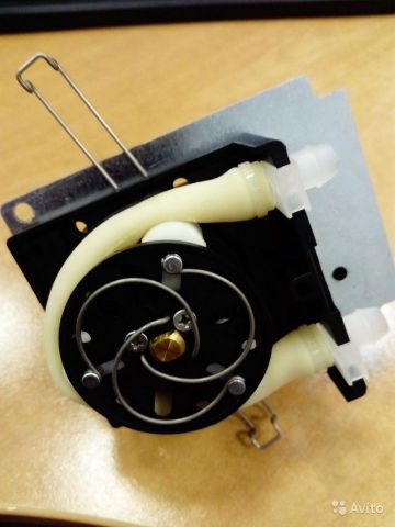

VitS Опубликовано 8 июня, 2020 Опубликовано 8 июня, 2020 В 08.06.2020 в 14:27, Rudy сказал: А за зазором можно не следить, или ролик или опора подпружинены с регулируемым (обычно) усилием. Они и выбирают лишний зазор. Показать весь разговор про насосы и завелся после проблем у vanyok-а, а у него в насосе не подпружинено, и у Юнги не подпружинено, вот и стало интересно почему качает при - 96 ... -97 кПа, трубка правильная или подпор столба жидкости?
Юнга Опубликовано 8 июня, 2020 Опубликовано 8 июня, 2020 В 08.06.2020 в 18:28, VitS сказал: у Юнги не подпружинено, вот и стало интересно почему качает при - 96 ... -97 кПа Показать Зазор подбирал между роликом и обоймой, экспериментировал, проверял при работе под вакуумом. В приводном диске имеется три комплекта отверстий с разными разбивочными радиусами под центра осей роликов. Была мысль подпружинить, но когда измерил усилие сжатия трубки, то не нашел нужных пружин, да и сама конструкция головки требовала увеличения размера, так как нужно было эксцентрично устанавливать ролики на валы. Найдутся пружины-переделать не долго, только наверное, большого смысла в этом не будет - силу сжатия они не уменьшат, а если уменьшат, то насос под вакуумом качать не сможет. Если будет желание применить другую трубку(тонкую), то в моей конструкции легче новый приводной диск изготовить - часа три работы станочнику.
POLE Опубликовано 9 июня, 2020 Автор Опубликовано 9 июня, 2020 В 08.06.2020 в 19:23, Юнга сказал: наверное, большого смысла в этом не будет - силу сжатия они не уменьшат, а если уменьшат, то насос под вакуумом качать не сможет. Показать Если уменьшат, то это не те пружины) Под вакуумом даже такая конструкция будет работать 1
Юнга Опубликовано 9 июня, 2020 Опубликовано 9 июня, 2020 В 09.06.2020 в 08:08, POLE сказал: Под вакуумом даже такая конструкция будет работать Показать Может и будет, не спорю, но пробовать надо, практика - критерий истины.
