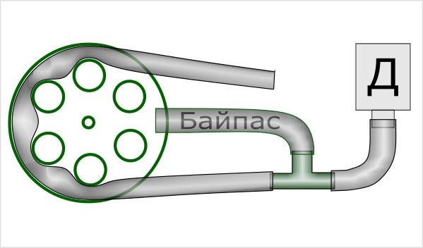

VitS Опубликовано 6 июня, 2020 Опубликовано 6 июня, 2020 (изменено) 10 часов назад, Юнга сказал: Подумал с утра ладненько, поехали дальше. 10 часов назад, Юнга сказал: Чтобы избежать сдвигающего(тянущего) усилия на трубку нужно отказаться от качения ролика по трубке и перейти к конструкции, в которой на трубку будет действовать только сила сжатия направленная перпендикулярно оси трубки в конструкции линейного перистальтического насоса это можно реализовать. Умозрительный рисунок в моей голове утверждает, что и в конструкции лин.пер.насоса сдвигающее усилие на трубку будет в сторону подачи вещества, если не оставлять достаточного расстояния между прижимами. 04.06.2020 в 21:35, Юнга сказал: Такой опыт можно провести. Нужно только обсудить условия эксперимента - камеру перистальтической головки вакуумировать или нет? Думаю, что результаты могут быть разные. Смысл и интересен в сравнении с вакуумированной и не вакуумированной камерой. Вот рис. В случае с не вакуумированной камерой, хорошо бы было когда "байпас" отсоединен от насоса и заглушен, тогда внутренний объем сохранится в обоих экспериментах одинаковым и можно будет сравнить скорость откачки. ЗЫ: В случае с не вакуумированной камерой, хорошо бы было когда "байпас" отсоединен от насоса и заглушен соединен с неким другим объемом, равным объему камеры насоса, тогда внутренний объем сохранится в обоих экспериментах одинаковым и можно будет сравнить скорость откачки. Изменено 6 июня, 2020 пользователем VitS ошибка

Юнга Опубликовано 6 июня, 2020 Опубликовано 6 июня, 2020 2 часа назад, VitS сказал: Смысл и интересен в сравнении с вакуумированной и не вакуумированной камерой. Вот рис. На рисунке Д - это имеется ввиду датчик? Не вижу на рисунке сосуда из которого мы будем откачивать газ, он не нужен? 2 часа назад, VitS сказал: тогда внутренний объем сохранится в обоих экспериментах одинаковым и можно будет сравнить скорость откачки. Так объём перистальтической камеры насоса и не изменится, так как её геометрические размеры не меняются в обоих случаях(конструкция жёсткая, атмосферное давление её не деформирует). Я думаю, что затыкание камеры это не типичный случай для часто встречающихся конструкций насосов, камеры обычно или работают под атмосферным давлением или под вакуумом, может нагляднее будет таким образом провести сравнительный эксперимент?

VitS Опубликовано 6 июня, 2020 Опубликовано 6 июня, 2020 4 часа назад, Юнга сказал: На рисунке Д - это имеется ввиду датчик? да 4 часа назад, Юнга сказал: Не вижу на рисунке сосуда из которого мы будем откачивать газ, он не нужен? не нужен. Думаю что по газу не такая большая производительность у насоса. Нам ведь нужно побыстрее добраться до максимально возможного разряжения, да и некий объем внутри шлангов и камеры насоса уже есть. Только немного тормознул , В опыте с не вакуумированной камерой байпас желательно соединить с неким другим объемом, равным объему камеры насоса (насколько это возможно прикинуть). Тогда откачка с вакуумированной камерой насоса и с не вакуумированной камерой будет происходить из равных объемов и можно сравнивать производительность в обоих случаях.
