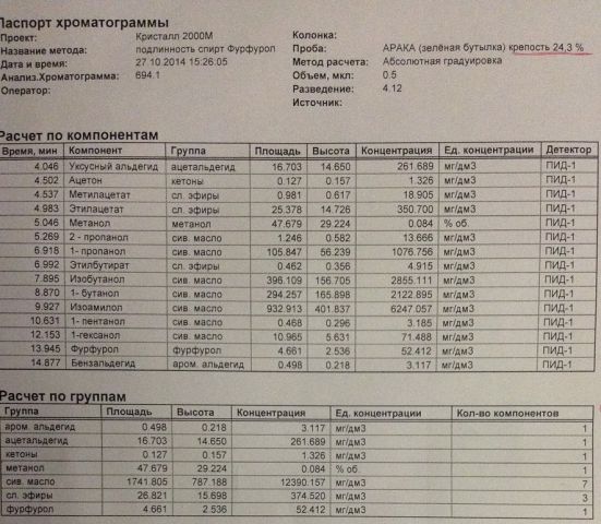

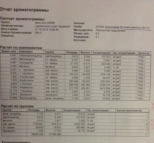

На днях мне знакомый переслал результаты анализов для... анализов :)
Вот смотрите, интересно: Один и тот же СС, исходное сырьё кукуруза 70% +30% белого солода.
Одна часть СС хранилась в нейтральной таре, вторая в дубовой бочке (20 л) в течение месяца.
Сивушная группа и сложные эфиры не поменялись количественно (сивуха даже как бы подросла - списываю на погрешность измерений).
А вот метанол упал в 10 раз, фурфурол в 3,3 раза, альдегиды в 2.5 раза.
Если сивушные ловко уменьшить, так этот СС, согласно российскому ГОСТу на виски и пить можно https://standartgost.ru/g/%D0%93%D0%9E%D0%A1%D0%A2_%D0%A0_55315-2012
ГОСТом на виски регламентируются следующие основные показатели:Фурфурол      30Альдегиды     350Сивушные масла  6000Сложные эфиры 1500Метиловый спирт 0.1В представленном анализе видим:Фурфурол                Зел. бут 52              Кор. бут 16Альдегиды              Зел. бут 261           Кор. бут 107Сивушные масла  Зел. бут  12 390      Кор. бут   12 453Сложные эфиры   Зел. бут 374             Кор. бут 355Метиловый спирт    Зел. бут 0,084         Кор. бут  0,009
Зел. бут это СС, хранившийся в нейтральной таре. Кор. бут - тот же СС, хранившийся месяц в бочке.

Был обычный "бурбонный" затор. 2 часа осахаривание, 5-6 суток брожения и перегон паром,  через тромбон Гагарина с отключеным дефом.
По-моему, сивушных не много, для СС-то. После дробного скинет результаты, посмотрим сколько отрезается. Думаю, что будет меньше существенно, чем ГОСТ просит.
Ну если это СС после отгона браги то все понятно. Я почему то считаю что пока напиток не доведен до полной готовности он все равно ещё СС. Свой даже после 2-х дробных считаю ещё СС. При таких шикарных показателях, надо требовать ГОСТ отрегулировать под нас :) чтобы кто ни попадя не называл всякую бурду виски :)

Вить, а нельзя у знакомого уточнить, как он получал этот СС, почему сивушных так много ?
пс. интересно как бы изменились показатели при выдержке в пол года, год... потому что судя по динамике за один месяц, к полугоду некоторые показатели должны выйти в ноль :)
 А меня заинтересовал вот какой момент. Больше половины изоамилола превратилась в 1-бутанол??? :scratchhead:
