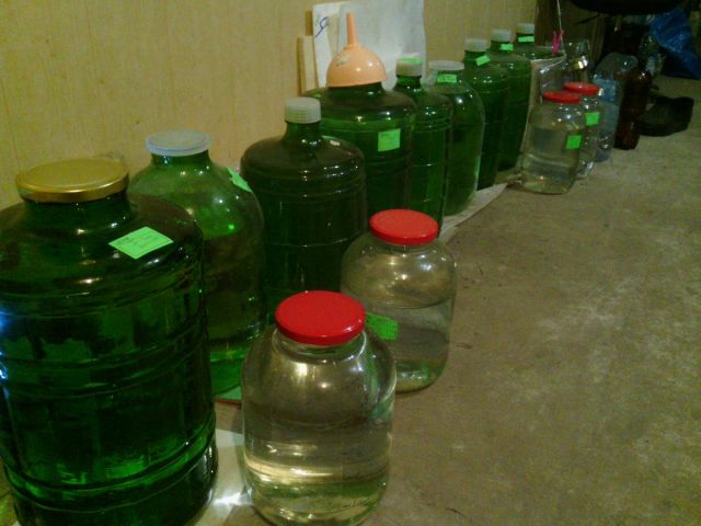

Вот мой СС фруктового сезона.Не хочу сказать ,что он кристально чистый ,но насколько позваляет фото то и мутным его называть не могу.В банках тоже СС,причем в пятилитровке это последние 5 л перегонки вина.Заметил ,что муть идет не в самом конце.Теперь Юр о твоей методе.Я раз обещал,то занимаюсь :).Пока на фруктах.Пока только СС.Не хватает времени ,как и у всех :). На выходных начну финишные перегонки. Пока могу сказать следующие.Запах краски отчетлив в головах,при переходе к первому телу ,через время он пропадает :(???,но вконце первого тела появляеться другой-резины что ли и до 93-94 в кубе я его ощущаю потом он прекращаеться(ну или я его уже не фиксирую,вернее мой нос) перехожу на второе тело,я уж хотел тебе писать.Запах я четко определяю как разный.Причем есть момент когда уже не ощущаю краски,но нет и резины :)
(соотношение первого и второго тела примерно 3070 по об*ему).Второе тело буду перегонять на прямоточнике .С первым подумаю,но на метровой насадке точно нет.Возможно на ТК.Что получиться отпишусь здесь.Перегонка браги (вернее фактически вина,как виноградного так и яблоко,хотя были и красные схемы ).Оборудование :куб 50л., Нпг,деф.50мм непосредственно к кубу,без возврата,автономка,вода на возврате 51*,из тса дефа за время перегонки в бутылочку :) накапывает граммм 100-150.
Убежден ,что вырезая на дистиллятах, что то, теряем аромат.Баланс каждый подберет.Ну а там посмотрим.
Кстати Юр ,из той статьи,на которую ты дал скидку (на ХД) я в очередной раз убедился ,вредно пить много :)и что самое важное главный враг это этиловый спирт,а примеси как в том анекдоте -вчера выпил две бутылки водки,а из закуски была одна конфетка.Утром сильно болел,-х...вые нынче конфетки стали делать!:)
Псы наверное надо пояснить,что понятие "головы" "первое тело" "второе тело" условны,т.е. режим перегонки из браги не меняеться,все как обычно "от забора и до обеда", ну разве что во второй половине перегонки немного дровишек подкину ,гоню иногда даже ниже чем до " 0" ,ну эт когда как.
