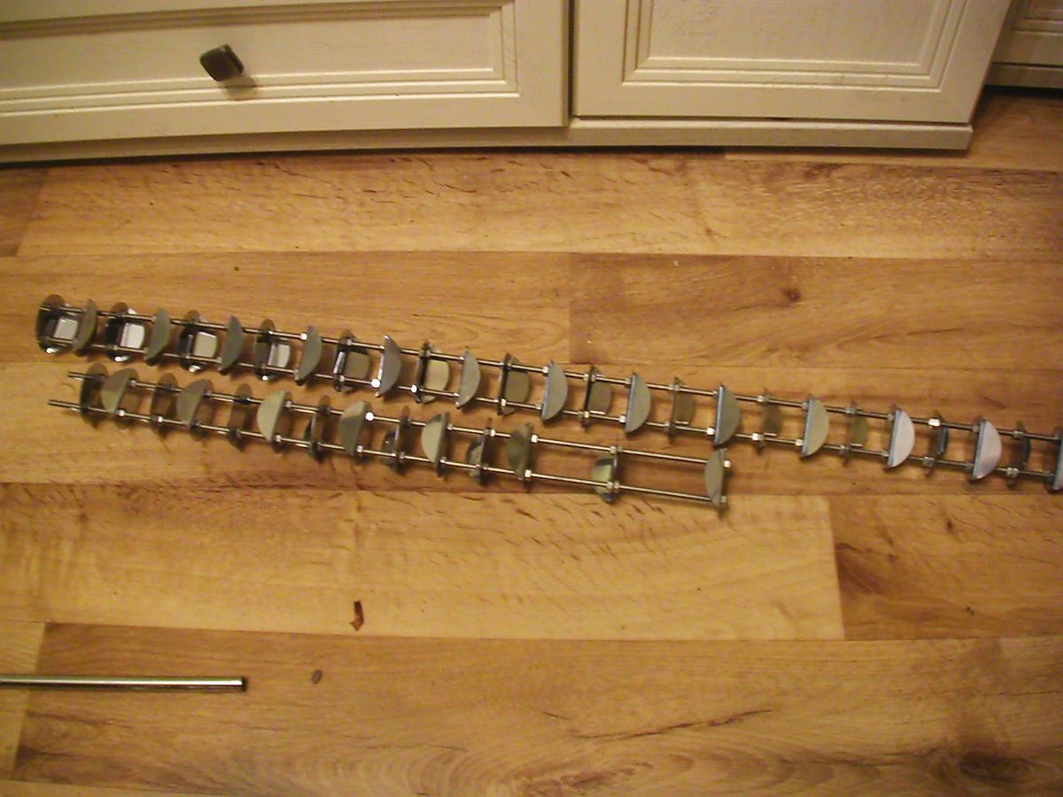

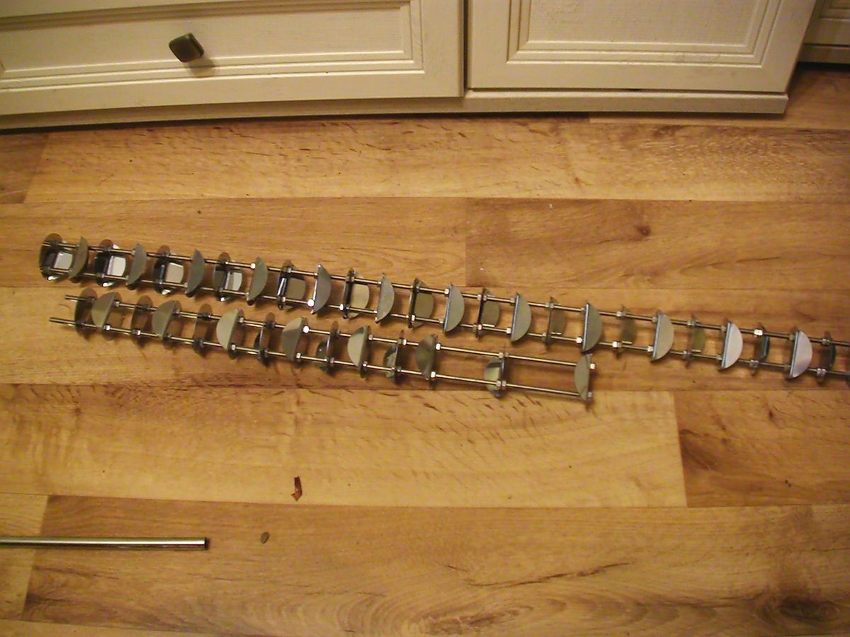

Михаил Лемуровв Опубликовано 1 сентября Опубликовано 1 сентября (изменено) засада какая то с этой ячменной. решил перегнать светлое и тоже балдарис, прет сс в перемешку с брагой. х.з что за напасть. пеногаз добавлял безполезно. от верхней тарелки до выхода пара см 15 будет. не ужели так пенится. тарелки поменял, не помогло. осталось предподогревалель проверить, может там секёт где. вот к стати собрал шампуры с каскадными. 47 тарелок 188 гаек и 3метра (1х3) шпилек м5. проверил предподогрев-не травит. Изменено 1 сентября пользователем Михаил Лемуровв
АлПеН Опубликовано 1 сентября Опубликовано 1 сентября (изменено) @Михаил Лемуровв на каскадных сырец с брагоц идёт? Изменено 1 сентября пользователем АлПеН
Михаил Лемуровв Опубликовано 1 сентября Опубликовано 1 сентября 1 минуту назад, АлПеН сказал: на каскадных сырец с пеной идёт? да. это даже не сырец, а как будто брагу туда сюда гоняю.
АлПеН Опубликовано 1 сентября Опубликовано 1 сентября @Михаил Лемуровв скорее всего пара много. И верхние тарелки большое мтр, опусти их ниже - появится ещё 15 см для пены 1
Михаил Лемуровв Опубликовано 1 сентября Опубликовано 1 сентября склоняюсь к недоброду. на муке и мощю больше подаю и г.м браги ниже.
АлПеН Опубликовано 1 сентября Опубликовано 1 сентября @Михаил Лемуровв на каскадных у меня мощность на 10-15% ниже - барботаж то поддерживать не нужно, достаточно 97-98 гр на бардоотводчике держать. Первый перегон на каскадных тоже приспосабливался 1
АлПеН Опубликовано 1 сентября Опубликовано 1 сентября @Михаил Лемуровв бардовой шланг лежит на полу, гидрозатвор всего 15-20 см (высота канализации над полом), высота выхода с бардоотводчика - 60-70 см от пола(высота узкого кега 50 л) иначе ячмень с шелухой у меня не шёл. .... 1
АлПеН Опубликовано 1 сентября Опубликовано 1 сентября @Михаил Лемуровв да и чесно говоря ячмень по красной - почти такое же говно как и кукуруза по красной.... его лучше фильтровать, промывать дробину (я дважды промываю) и выход 0.3-0.33 АС...и прямотоком..... это совсем другой напиток.... 1
