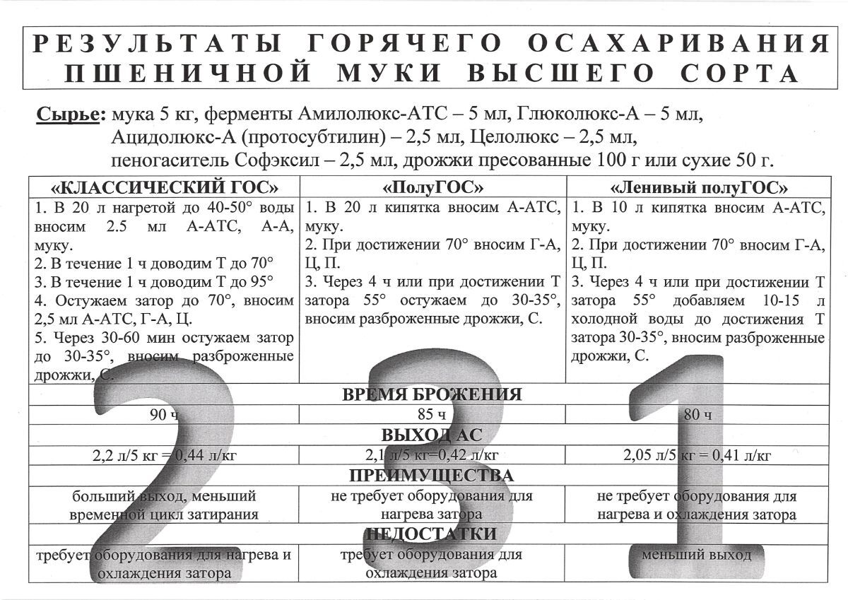

VVS2177 Опубликовано 1 сентября Опубликовано 1 сентября Шурик Хеймердинер 176, 176s или 180 хорошо подходит для замешивания затора. Его же (у меня 176) использую зимой для ледобура. Мощная и недорогая штука. Греется, но терпимо. Ячменные заторы делаю из зерна, пропущенного через фермер с ситом 1 мм - получается мука грубого помола. Осахариваю по схеме 1. Рабочий вариант Время осахаривания можно и до 2 часов сократить, но тогда чиллером приходится поработать.. 2
Михаил Лемуровв Опубликовано 1 сентября Опубликовано 1 сентября я ближе в второму варианту, но г.м, по началу, ниже делаю (15-20лкипятка на 10-15ккг муки), а потом охлаждаю доливая холодянку. прочитал внимательнее, мой вариант 3, и даже выход совпадает. (мука пш. 1с) 1

Михаил Лемуровв Опубликовано 3 сентября Опубликовано 3 сентября В 01.09.2026 в 19:16, АлПеН сказал: ячмень крупкой, кипячу мин 30-40 @АлПеН какой г.м при варке?
АлПеН Опубликовано 3 сентября Опубликовано 3 сентября @Михаил Лемуровв 2.5 -3, потом холодной до 72. Но каждую варку рассчитываю модуль исходя из температуры сетевой воды на охлаждение 1
