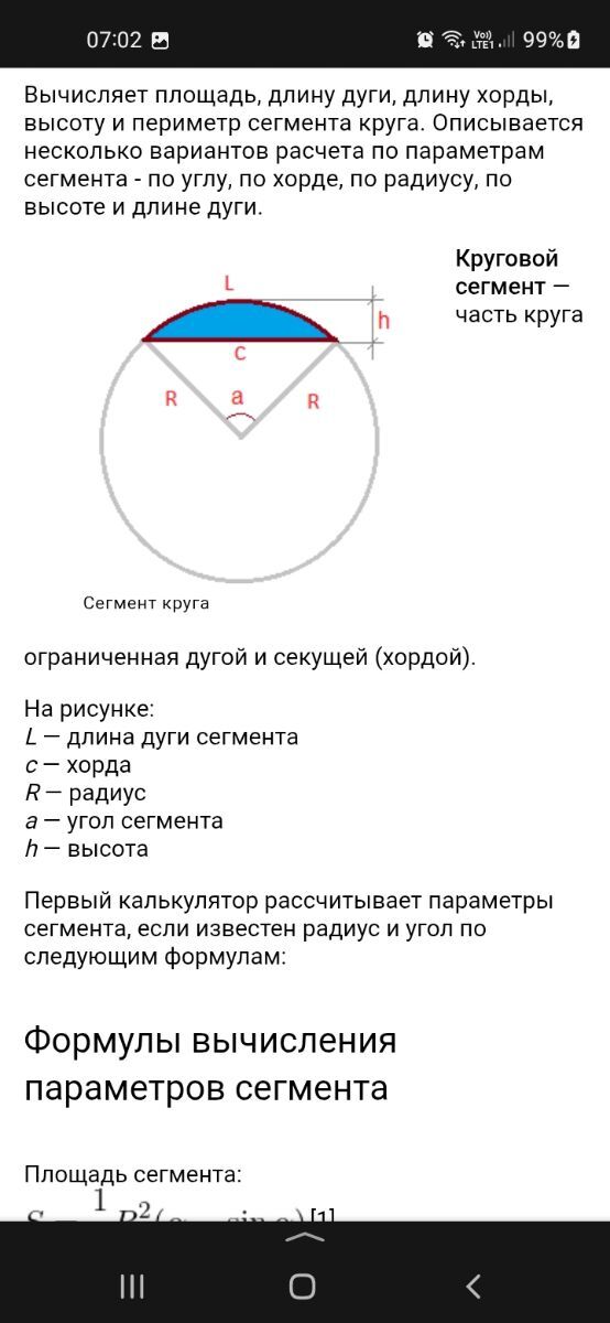

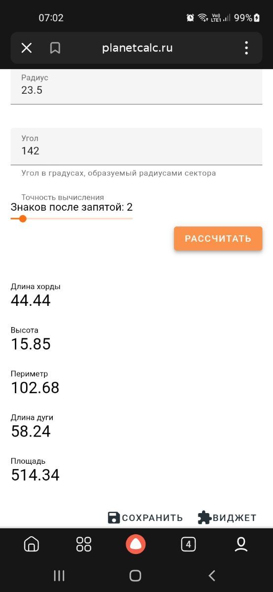

Михаил Лемуровв Опубликовано 21 августа Опубликовано 21 августа В 20.08.2026 в 12:47, RSM сказал: Соотношение пощади круга и площади вырезанного сегмента какое? В 20.08.2026 в 13:01, АлПеН сказал: 30% то ест если диаметр тарелки 47, то гнуть надо 14мм? (47:100х30=14.1) пробовал калькуляторами разными по площади. не чего не понял. площадь то площадью, но как её на обычный размер сегмета перевести так и не въехал.
АлПеН Опубликовано 22 августа Опубликовано 22 августа @Михаил Лемуровв через калькуляторы высчитать площадь сегмента, на некоторых калькуляторах прикладывается и чертёж. Пропорционально по диаметру считать нельзя, поскольку зависимость квадратичная
АлПеН Опубликовано 22 августа Опубликовано 22 августа 5 часов назад, Михаил Лемуровв сказал: если диаметр тарелки 47 1
Михаил Лемуровв Опубликовано 22 августа Опубликовано 22 августа @АлПеН благодарю. этот калькулятор видел и цифры знакомые. но не понял то или нет.
