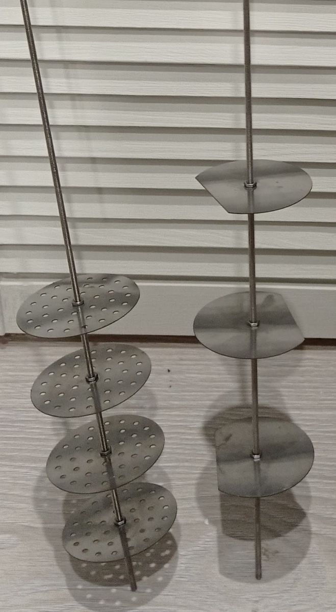

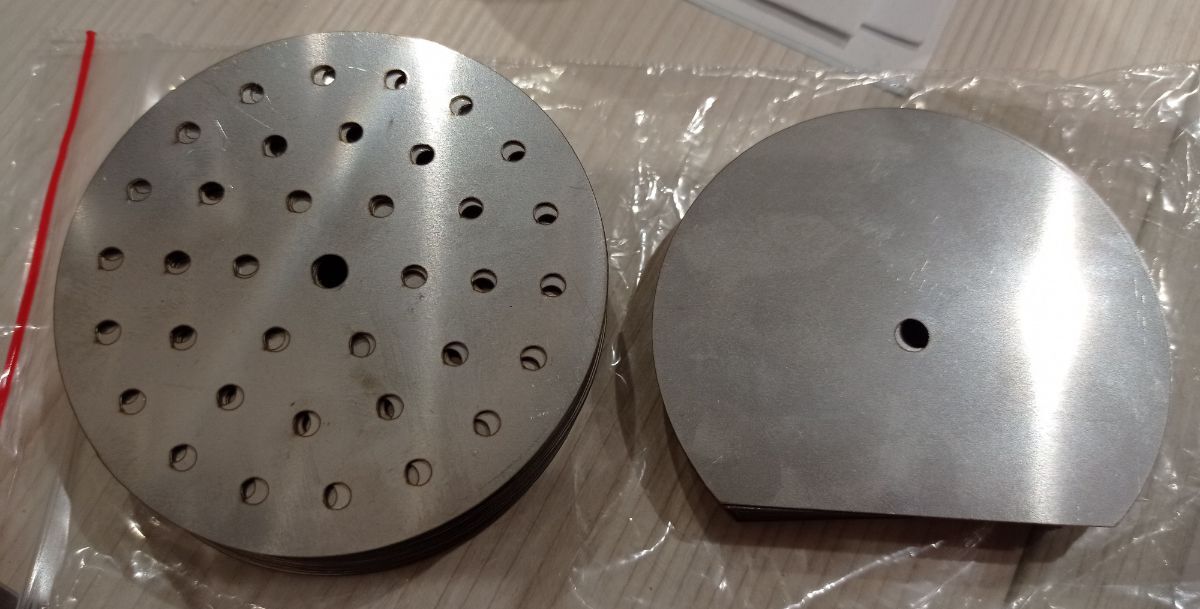

АлПеН Опубликовано 20 августа Опубликовано 20 августа @VVS2177 @hddee у меня как на фото справа, только сегмент тарелки не отрезан, а загнут вниз. В этом случае брага стекает по загибу чётко на начало следующей тарелки, и идёт по ней максимальный путь до следующего загиба. Мтр у меня 35-40 мм. Тарелки чётко отпозицинированы на шпильке и зажаты гайками. 2
RSM Опубликовано 20 августа Опубликовано 20 августа 29 минут назад, АлПеН сказал: меня как на фото справа Соотношение пощади круга и площади вырезанного сегмента какое? 1
VVS2177 Опубликовано 20 августа Опубликовано 20 августа 9 часов назад, АлПеН сказал: так каскадных почти вдвое больше нужно Вот и стал вопрос в их целесообразности. Загнать в одну и ту же трубу 20 провальных или 40 каскадных по цене выйдет монопенисуально, а ипатория с креплением большего количества тарелок выходит больше. Зерновая бражка из мелкой дробленки и через провальные проходит нормально. В каскадных вижу преимущество, если только сливу со шкурками пускать, но они где-нибудь в другом месте забьются. Всё равно придется хорошо измельчать или фильтровать.. 2
АлПеН Опубликовано 20 августа Опубликовано 20 августа (изменено) @RSM 30% @АлПеН дело не в цене листа 0.5 мм из чермета(примерно 150 р обойдётся), а в стабильности работы. Провальным нужна автоматика, каскадным - нет, стабильность их работы при изменении внешних параметров сопоставима со стабильностью ткк, цена автоматики в сотни раз превышает цену листа, и ещё и не отличается надёжностью, ибо - чина. На каскадных нет пены от слова совсем, на любой браге, никогда не пользовался софексилом и тп... Изменено 20 августа пользователем АлПеН
