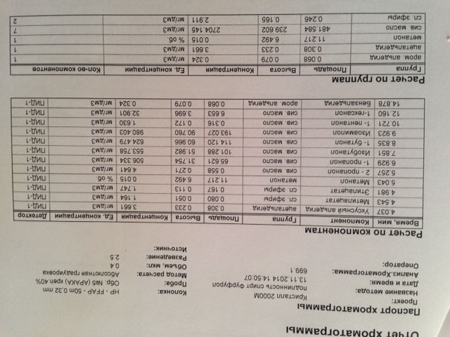

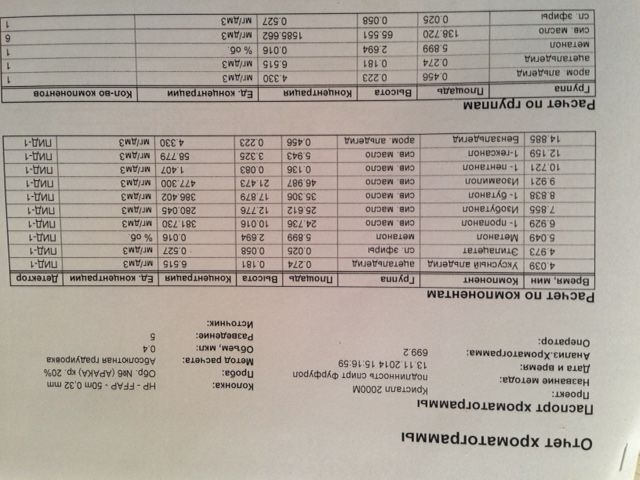

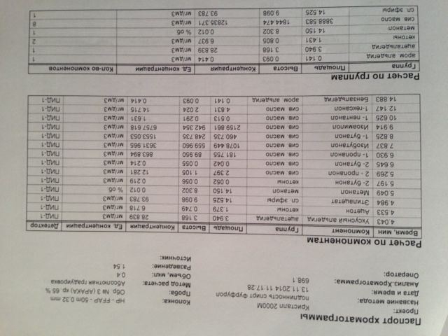

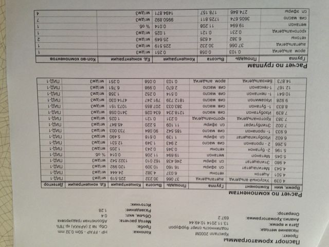

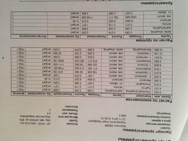

victorchik Опубликовано 15 ноября, 2014 Опубликовано 15 ноября, 2014 Сивуха в хвостах наверно присутствовала, Андрюш, в хвостах сивуху ещё побегать-поискать Вот знакомый сделал следующий раунд анализов. Наблюдаем: - Сувушная группа убегает массово в голове и идёт по норме в тело. Перекос по подскоку её во втором анализе вызван переохлаждением дефлегматора тромбона Гагарина. - Метанол размазывается по отбору с увеличением к хвостам. - Альдегиды чудненько отрезаются начисто в голове. Перегонялось на вот таком кубе, где ещё верхняя часть и гофра как воздушный деф работает: Резюме - избыточное укрепление на аппаратах "простого" дистилляционного типа тоже не есть хорошо. Оборудование для пивоварения и винокурения. Обучение.

127L Опубликовано 15 ноября, 2014 Опубликовано 15 ноября, 2014 Виктор, поясни номера проб каким "фракциям" ответствуют. На счет укрепления, надо разбираться. Может укрепление как-раз хорошо. РК же убирает сивуху. Если нет желания разбираться, - аламбик и технология прапрадедов самое оно. Там все просто и ясно. Михаил, только что открывал баку где углевалось ХВ, - там теперь спирт с водой. Может у меня какой-то ядрённый уголь? Попробуй на маленьких объемах, чтоб не жалеть потом. Раствор коварен!
МихалычЪ Опубликовано 15 ноября, 2014 Опубликовано 15 ноября, 2014 (изменено) Чуть подробнее о своем углевании. Уголь всегда бау-а из русхима. Перед углеванием сек 10-15 промываю под проточной водой от пыли. Закидываю уголь в емкость где СС из расчета 1-1.5ст.л. на литр СС. Углевал до этого всегда продукт уже разведенный до питьевой крепости ну и ессно уже после дробных.. Углюю всегда 20мин изредка помешивая. Затем фильтрация грубая через фланель и окончательная через фильтровальную бумагу. Колонки никогда не использовал т.к. х-з как вычислить время контакта, а оно согласно тому же Дорошу должно быть 20мин т.к. это время наработки мин. кол-ва альдегидов. При таком углевании ну просто ни разу не было у меня косяков в виде пропажи запаха или появления каких новых. Насчет укрепления и вообще технологии перегонки. Результаты анализов ещё раз меня убедили что таки да, или простая дистилляция или конкретный НДФР (94-95%). Так последнее время и делаю, для бочек две дробных без укрепления вообще, а вот по ХВ результаты простой дистилляции меня не совсем устраивали и стал делать ндфр. Тонкая там грань конечно, 93% делаешь херня выходит, 95% и выше та же херня только уже вообще почти без следов исходного. Вот и кручусь вокруг +_ 94%. С укреплением при дистилляции действительно непросто, учитывая плавающий или плывущий в процессе Крект (не пинайте сильно за наукообразность больше не буду ) поймать в отбор то что нужно будет очень трудно. Изменено 15 ноября, 2014 пользователем МихалычЪ
victorchik Опубликовано 15 ноября, 2014 Опубликовано 15 ноября, 2014 Виктор, поясни номера проб каким "фракциям" ответствуют. Андрюш, фото загружено строго последовательно сверху вних, согласно фракциям при дистилляции. Там в правоми верхнем углу крепость фракций, собственно и отражающая ход дистилляции. РК имеет совсем иной принцип работы, поэтому никак не может служить ориентиром, увы. В 648-й раз укрепился в своих выводах, что в зерновых хвостов нет, брать надо почти насухо. Насчет укрепления и вообще технологии перегонки. Результаты анализов ещё раз меня убедили что таки да, или простая дистилляция или конкретный НДФР Простая дистилляция с умеренным укреплением. Если для ХВ, то двойная дробная, пожалуй да. 1 Оборудование для пивоварения и винокурения. Обучение.
