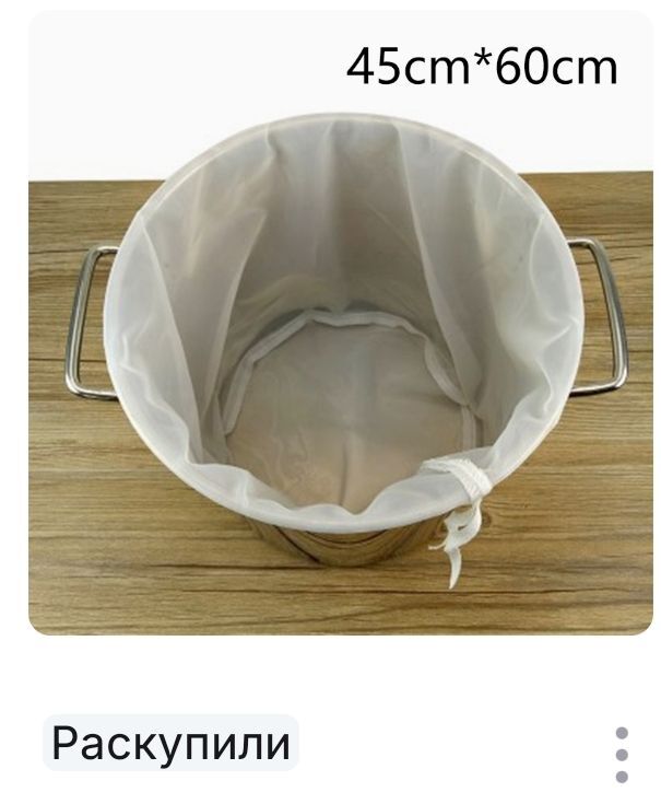

VVS2177 Опубликовано 6 сентября Опубликовано 6 сентября (изменено) 3 часа назад, RSM сказал: Это т.н. " мешок для деликатной стирки"? Интересен способ крепления под хомут между кубом и увеличителем объёма. Не подтекает? У меня не было мешков такого размера, чтобы можно было натянуть на куб.Просто затягивал завязкой горловину мешка, а это хуже. Какой размер мешка, ширина,длина? Давно уже, лет 8 назад, на Алике покупал Но вот есть такие разных размеров, под куб можно подобрать Фильтр-мешок для пивоварения HERO CRAFT BREW https://ali.click/s2m1l16 Обычно в описании они указывают длину и ширину мешка, при этом на рисунке указывают не ширину, а диаметр. Поэтому нужно брать размером больше - по отзывам почитать. По идее на стандартную люксталевскую кастрюлю диаметром 40 см с учетом утяжки надо брать мешок диаметром 45 см и высотой 50 Если завязки опустить вниз, с них слегка подкапывает, но не критично. Если их заправить выше, то не капает - просто испаряется Первый мешок пришел меньшего размера, на стенки не налазил, пришлось завязывать - не понравилось взрывное кипение ПС: хоть и есть ПГ с бульбулятором, всё равно гоню в мешке - как-то быстрее и проще)).. Изменено 6 сентября пользователем VVS2177 1

Askold Опубликовано 6 сентября Опубликовано 6 сентября 11 часов назад, VVS2177 сказал: Почему в мешке не перегоняете ? Не хочу рисковать и разводить геморрой ради 5-10 процентов выхода. Именно такие потери, если просто отжать кашу руками через мешок
Олеган Опубликовано 6 сентября Опубликовано 6 сентября @Askold на Ваше наблюдения, отжатую перед перегоном брагу, как сильно отличается вкус если не отжимать?
VVS2177 Опубликовано 6 сентября Опубликовано 6 сентября 1 час назад, Askold сказал: Не хочу рисковать и разводить геморрой ради 5-10 процентов выхода. Именно такие потери, если просто отжать кашу руками через мешок А в чём вы видите риск и геморрой ? Я пробовал отжимать брагу через мешок. По мне, перегонять в мешке даже проще..
Askold Опубликовано 6 сентября Опубликовано 6 сентября Только что, VVS2177 сказал: А в чём вы видите риск и геморрой Что всплывет и паропровод заткнет, что течь с краёв будет и тд и тп 16 минут назад, Олеган сказал: как сильно отличается вкус если не отжимать? по красной не гнал никогда, не могу сказать.
RSM Опубликовано 6 сентября Опубликовано 6 сентября (изменено) 37 минут назад, Askold сказал: всплывет и паропровод заткнет Это запросто может случиться. У меня мешок был в "свободном полёте". Для страховки к гайке переходника изнутри куба были приварены две шпильки из нержавеющих электрода см по 10. Изменено 6 сентября пользователем RSM

VVS2177 Опубликовано 6 сентября Опубликовано 6 сентября (изменено) 4 часа назад, Askold сказал: проход в царгу заткнет У меня выход с крышки куба - стандартный кламповый переход 1,5". То есть труба 35 мм внутренним диаметром. Как туда мешок запихнуть, не представляю. Да и что должно случиться чтобы мешок со жмыхом поднялся к крышке куба ? Ни разу не случилось, даже и в мыслях не было. Ну да ладно, дело ваше. Береженого Бог бережет,- сказала монашка, одевая презерватив на свечку)).. Изменено 6 сентября пользователем VVS2177
