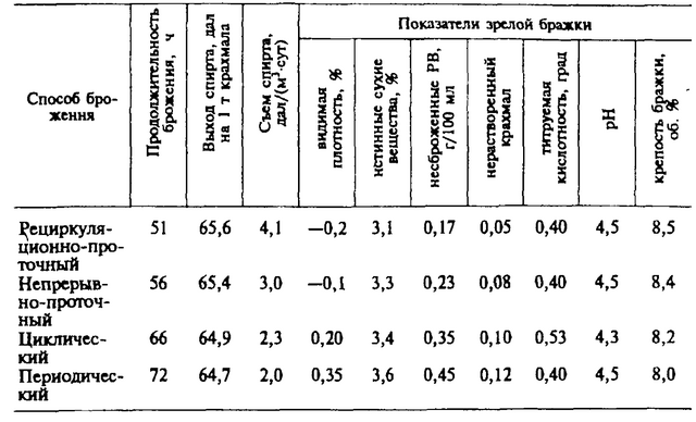

hddee Опубликовано 9 сентября Опубликовано 9 сентября (изменено) 23 минуты назад, АлПеН сказал: мальтоза не меньше угнетает мальтозы с солода столько в сусло не ввалишь 17 минут назад, Михаил Лемуровв сказал: ну вот не верю я что промка три недели сбраживает. если ты про краба то до него только сейчас дошло что есть энантовые эфиры и он раскопал работу, где их максимум накопления в бражке оценен как три недели, до этого он бредил дамасценонами, морковку вместе с мелассой квасить собирался спиртовая промка 2-3 суток, если что вот Яровенко: Изменено 9 сентября пользователем hddee 1
АлПеН Опубликовано 9 сентября Опубликовано 9 сентября (изменено) 47 минут назад, Михаил Лемуровв сказал: то есть часть слил Сливается на стартер для следующего танка. Дело не в 3 неделях, хорошие дрожжи могут за сутки поднять крепость с 50% до 60 -65 % от номинальной толерантности. И тогда заливай каждый день. Это первое, второе: по мере заполнения танка требуется все больше сусла подливать для снижения крепости браги с 65% до 50% от номинальной толерантности. То есть к концу заполнения танка в него надо лить уже по 2-3 варки в сутки Изменено 9 сентября пользователем АлПеН
hddee Опубликовано 9 сентября Опубликовано 9 сентября 1 час назад, АлПеН сказал: орошие дрожжи могут за сутки поднять крепость с 50% до 60 -65 % хорошие дрожжи на высоком ГМ за сутки отбродить успевают насухо 1
