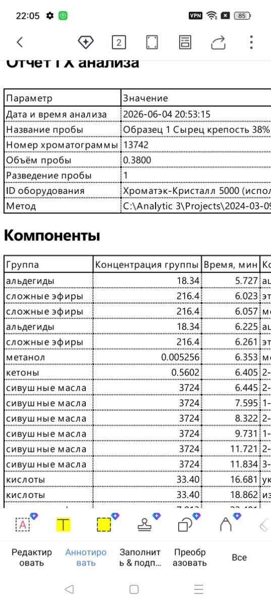

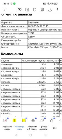

Олеган Опубликовано 14 августа Опубликовано 14 августа (изменено) 1 час назад, Pepel_zbei сказал: Сергей Юрич как то говорил Ты тоже много чего говорил, а анализ сс так и не дал. Выложи уже. В отличие от тебя я за свои слова отвечаю и сделаю анализ будущего сс по методе Анастасия. Изменено 14 августа пользователем Олеган

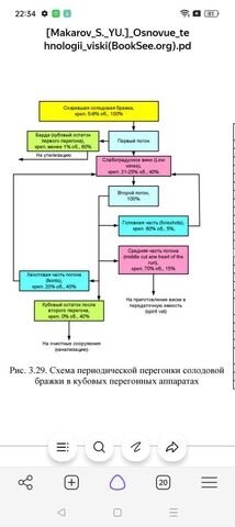

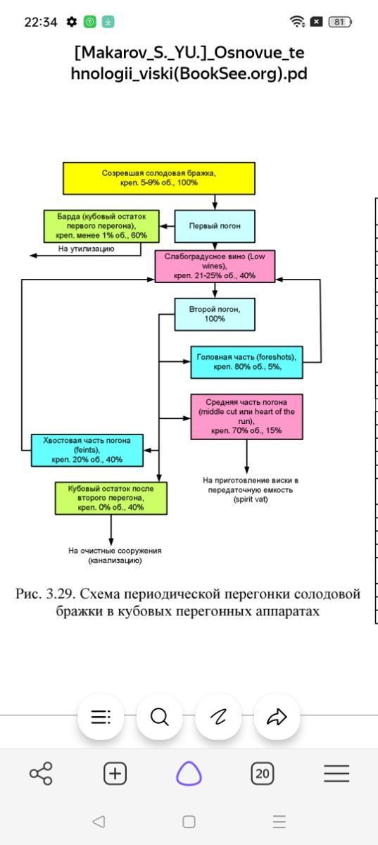

Михаил Лемуровв Опубликовано 14 августа Опубликовано 14 августа @Олеган схема за солодовую. бурбон на производстве, как раз на колоннах и гонят., зерновые, опять, же для блендов тоже на ней, родимой, а на какой то винокурне, шотландской и солодовый продукт на колонне херачат (не помню как называется) только нельзя его солодовым называть из-за этого, поэтому зерновой из 100% солода. Габриель, в своей теме, на ХД, (здесь тоже, вроде та тема есть).тоже рекомендовал куку на колонне перегонять. но не кто не запретит тебе и на прямотоке, у нас у каждого свой стандарт, главное его найти. 7 минут назад, Михаил Лемуровв сказал: не помню как называется Loch Lomond Single Grain Peated. "Описание Это редкий для Шотландии торфяной зерновой виски (Single Grain). Его уникальность заключается в сочетании сырья и технологии производства. Производство: Сырьё: 100% соложёный ячмень, который перед ферментацией интенсивно обрабатывают торфяным дымом до уровня 50 PPM. Дистилляция: проводится непрерывным способом в колоннах Коффи. Именно этот метод, согласно правилам Scotch Whisky Association, относит напиток к категории Single Grain, а не Single Malt. Выдержка: в бочках из американского дуба, которые ранее использовались для созревания бурбона (как первого, так и повторного наполнения). Розлив: без холодной фильтрации, что позволяет сохранить натуральный профиль напитка." 2

RSM Опубликовано 15 августа Опубликовано 15 августа @Олеган , эта твоя картинка- схема перегонки ШОТЛАНДСКОГО СОЛОДОВОГО виски, именно её опубликовал Макаров, так они гнали веками. Гнать по-другому у них ЗАКОНОМ ЗАПРЕЩЕНО, продукт нельзя будет называть виски. У ирландцев схема перегонки виски другая , они любят более мягкий вискарь. Ни те, ни другие головыс хвостами в брагу не хуячат, по три недели её не квасят. И у них со сложными эфирами и с сивухой всё ОК. Ты же постоянно в борьбе: вначале боролся с переизбытком сивушных, теперь борешься с недостатком сложных эфиров.Ну, есть, наконец ,способы получения виски на колоннах, они получают признание во всём мире. Кроме Шотландии, там запрещено. Но гонят и на колоннах, не называя виски. Но ты ж у наснастоящий шотландец! Опять мы с тобой про виски в теме про бурбон.)) Как отличается шотландская брага от твоей бурбонной ты , конечно, знаешь. И на чём гонят бурбон американцы , которые родоначальники, тоже знаешь. Где-то ты принципиален, а где-то творишь, что в голову зайдёт.
RSM Опубликовано 15 августа Опубликовано 15 августа (изменено) 21 час назад, Олеган сказал: Пусть делают попроще как они любят, главное побольше сивухи и на коротыше перегнать) Я то для прямотока описал теорию как делать. Ещёраз обращаю твоё раздолбанное внимание, что если ты про меня,то на коротыше я делаю для питья ПО-БЕЛОМУ!!!!!!!!!!!!!!! Иначе с прямотока пить не сможешь. И именно на коротыше проще всего обрезать сивуху. Ты ж у нас сивухофобом был. П.С. И ещё... . Шотланцы гонят на аламбике. Это далеко не твой прямоток. Там рефлюкс, немного всё режется и преобразуется. В т.ч. и эфиры растут. Без голов в брагу и трёх недель.))) Изменено 15 августа пользователем RSM 3

Олеган Опубликовано 15 августа Опубликовано 15 августа @Михаил Лемуровв где анализ сс? Мой вот выше. Сначала смотрим сс потом уже принимаем решение, обдирать ли головы и хвосты на колонне либо можно так пить.
Михаил Лемуровв Опубликовано 15 августа Опубликовано 15 августа (изменено) 23 минуты назад, Олеган сказал: где анализ сс? я тебе выше писал. нету и не будет. по мне главный ГХ- горло хозяина (это не я придумал, кто то из коллег). я не Ливер везде всем гх тыкать, главное как пьётся. водку вон, магазную, из спирта делают и спирт по ГХ норм, а пить не берёт. (как начал гнать по науке с 2013го (так то с 1992 гнал, по принципу "пока горит", с паузами временными (то армия то другая "армия")) не разу водку не пил) 1 час назад, RSM сказал: Это далеко не твой прямоток @RSM +100 1 час назад, АлПеН сказал: Никто на форуме не был на вискокурнях в России, и тем более в Шотландии, Ирландии и Пиндосии, но все знают как делать виски и бурбон .... это как с Йети: никто не видел, но все знают -Молодой человек, Вы, наступили, мне, на ногу - Пардон, мадам! - О, месье, да Вы иностранец!? - А, хули!!! Изменено 15 августа пользователем Михаил Лемуровв 1

RSM Опубликовано 15 августа Опубликовано 15 августа (изменено) 1 час назад, Олеган сказал: где анализ сс Как ты надоел со своими анализами. Послать бы тебя с ними куда подальше, да .. .Пойми простейшую вещь. Если ты с правильной браги, правильно всё перегнал, то получишь виски, который вписывается всегда в требования к виски. Слышишь? Всегда!!! Ты же не раз публиковал таблицу с содержанием примесей в виски разных производителей.Разброс громадный, но это всё виски. Другое дело, что кому-то хочется меньше сивушных, кому-то больше эфиров. Но это уже дело вкуса каждого. Все виски разные, покупатель выбирает то, что хочет. И не требует ГХ. Шотландцам-то легче. У них % на 50 рулит купаж. У них купажист человек номер один на производстве. Нам сложнее с ограниченными возможностями. Гоним под свой вкус, но можно исхитриться (колонна, например).. Скотч мне не по вкусу, люблю ирландский виски, он мягче, примесей меньше.П.С. Главное, имхо, не херачить головы в брагу и не выбраживать три недели. И всё у тебя получится!)) Изменено 15 августа пользователем RSM 1
