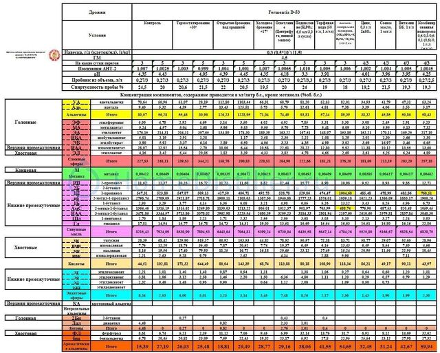

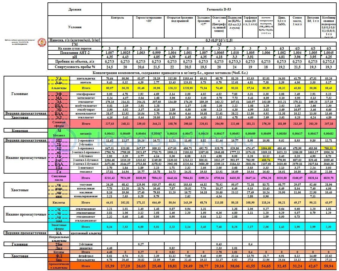

Олеган Опубликовано 16 июня Опубликовано 16 июня (изменено) 5 часов назад, Pepel_zbei сказал: так то из сивухи вынуть эфирку много ума не надо, просто надо знать что делать, когда и для чего Поясни пожалуйста, как это сделать? 1 час назад, Pepel_zbei сказал: другими словами окисление спирта головные покинут бочку через клепку. Другими словами там в основном спирт покинет бочку через клепку вместе со всем остальным согласно графику при Крект=1. Ты бы хоть данными какими - то аргументировал что -ли. 2 часа назад, АлПеН сказал: Ну просвяти, коль знаешь Это как с его гх анализом. Он его радует но для нас с тобой его нет. Не просветит, потому что не знает. Проще в браге поменьше сивухи наплодить чем сделать г.... а потом пытаться это очистить вместе со всеми эфирами и прочим. Я 3700 на браге бурбона наплодил сивухи, пойдет для дистиллята. Они сами не знают что там у них и как, лишь бы концентрат сырьём был да побыстрее. Изменено 16 июня пользователем Олеган
RSM Опубликовано 16 июня Опубликовано 16 июня 41 минуту назад, Олеган сказал: 3700 на браге бурбона наплодил сивухи, Ты считаешь, что 3700 много? Это твоё чисто личное мнение или есть какие-то объективные причины?
Олеган Опубликовано 16 июня Опубликовано 16 июня (изменено) 22 минуты назад, RSM сказал: Ты считаешь, что 3700 много? Это твоё чисто личное мнение или есть какие-то объективные причины? Ты немного меня расстраиваешь уровнем познаний. Вот тебе для примера таблица изысканий Васи Самогонщика, это зерновые СС на одинаковых дорогих дрожжах SafSpirit D-53 Fermentis. Обрати внимание на то, сколько сивухи при стандартном изготовлении зернового дистиллята по "красной схеме", и сопоставь с моим. Ну и количество альдегиов за одно сравни, у меня 18 получилось в СС. Причем я даже не выпендриваюсь, просто по советам умного человека частично сделал то что мне говорили, это мой первый анализ СС, я и не думал выпендриваться. Следующий бурбон уже чуть по другому сделаю, в планах максимально увеличить время ферментации. Но секрет прост - пакмая, крупа с магнита (75% кукурузная по 32 р/800 грамм, 25% ячка), ферменты и спирт. Но вам это все не надо, у вас коротыш и углевание сивухи и тд. Да и хотелось бы ваши данные по количеству сивухи и эфиров в Бурбоне/СС бурбона глянуть. Изменено 16 июня пользователем Олеган
