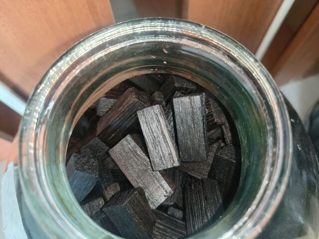

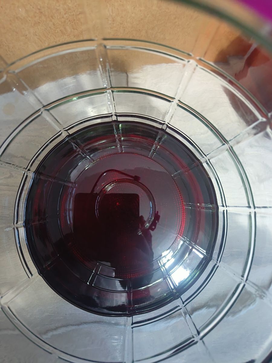

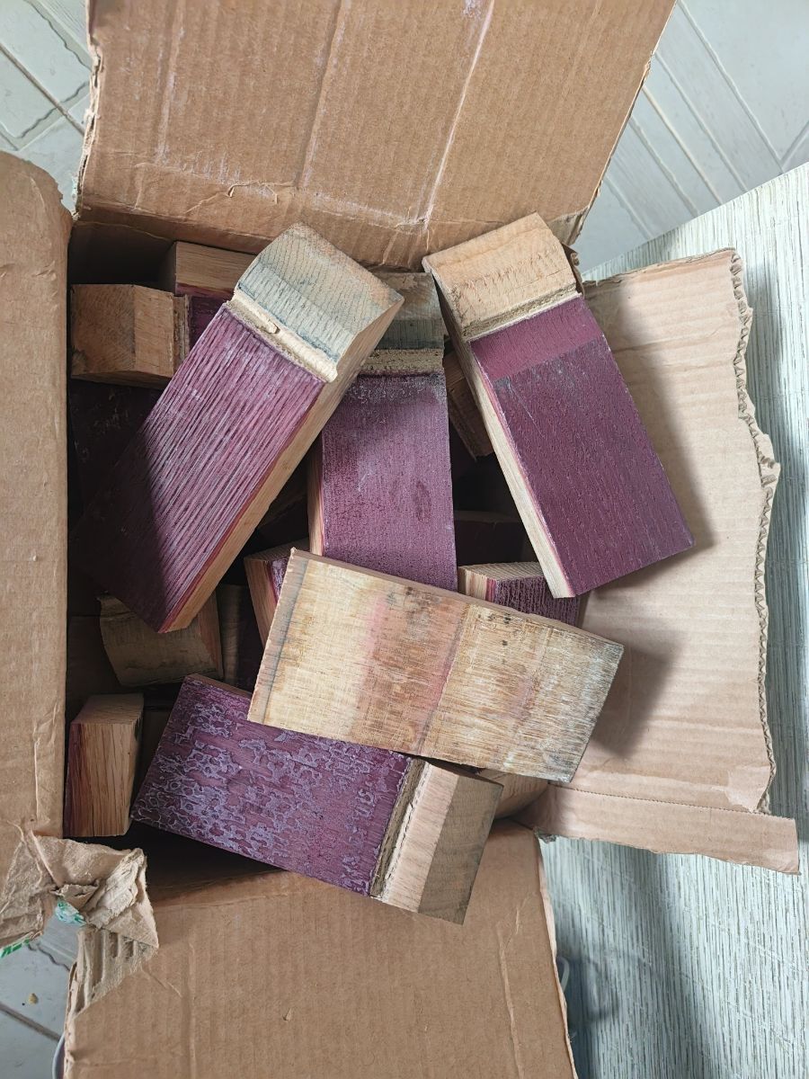

Олеган Опубликовано 28 мая Опубликовано 28 мая (изменено) @АлПеН конечно пенят. В 2 банки и в тазик на ночь под крышку. @sergik73 он же выкладывал баночку с дровами где на 5 дней заливал. Но дрова готовились 4 месяца, а сами дрова примерно из этого, у меня это 4 года бочками из американского дуба сделаны, но он видимо аналогичные покупал или постарше дрова. Мне с этой коробочкой предстоит путь наколоть их по 3-4 мм, не толще. Ну и лобзиком резать буду. Короче держать смоченными дрова 3-4 месяца, после заливка разовая по вкусу по реальным дровам. Пробную партию я за 2 суток получил идеальный вкус, терпкий и ароматный. За 3 суток горечь, оставил на отдых и придется продувать. Вывод что все следующие партии мне держать 2 суток и будет идеал, собственно сегодня и дегустирую вторую заливку 2 суток. Сама заливка 80-85% что чтобы танинов поменьше в продукт шло. Изменено 28 мая пользователем Олеган

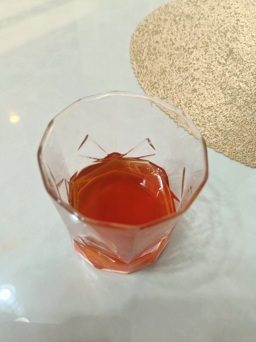

АлПеН Опубликовано 28 мая Опубликовано 28 мая @Олеган рюмка на фото или кажется или действительно муть древесная. Мука, а может и белок. Я с бочки сливаю - фильтрую через бумагу, и прозрачность и древесного привкуса от муки нет
Олеган Опубликовано 28 мая Опубликовано 28 мая (изменено) @АлПеН может разбавил градусов до 30, не люблю шибко крепкое. Вот исходник. Изменено 28 мая пользователем Олеган 1

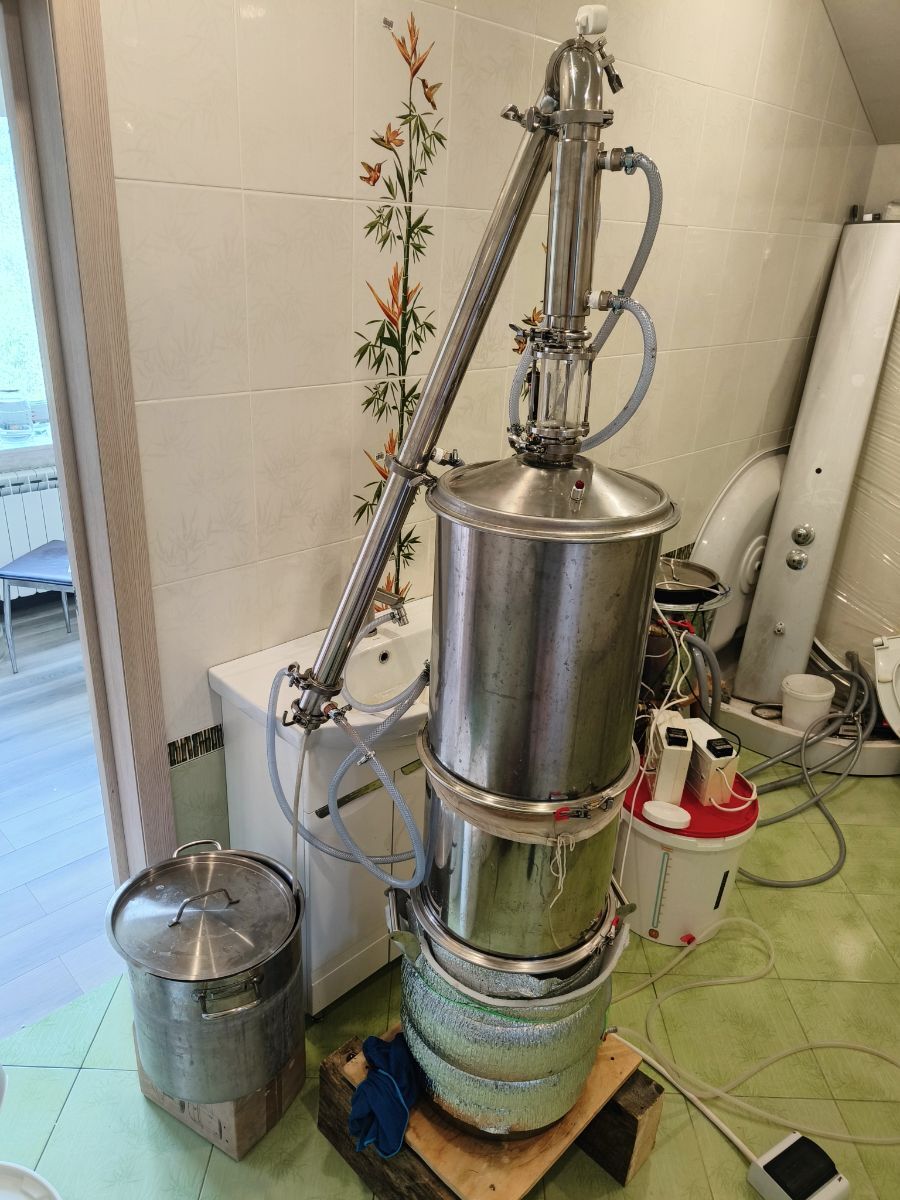

Олеган Опубликовано 7 июня Опубликовано 7 июня (изменено) @RSM а я всегда одинаково, тэн 6 кВт и воды чтобы до дна первого мешка доставала. Вся каша на этих двух мешках. Хомут с дикой силой приходится затягивать, протекает сильно. Изменено 7 июня пользователем Олеган
RSM Опубликовано 7 июня Опубликовано 7 июня (изменено) @Олеган Так это прямоток с браги? А бурбон -то готовый тут причём?...Тема ж о нём. ПС. 3700 и 18 для СС по красной схеме, имхо, сильно не плохо. Дальше можно и не перегонять .)))) Изменено 7 июня пользователем RSM
Abel Опубликовано 7 июня Опубликовано 7 июня @RSM , ну это явно не прямоток. Проходной дефлектор подключен. Хотя зачем – непонятно. При чём тут бурбон – тоже непонятно. Наверное, из-за кукурузы в засыпи. Теперь всё из кукурузы – бурбон.
RSM Опубликовано 7 июня Опубликовано 7 июня (изменено) 31 минуту назад, Abel сказал: это явно не прямоток. Проходной дефлектор подключен Да, конечно, я ошибся, не разглядел .Это бражная колонна на снимке. Но без царги. Без меди ? Хз , что это за зверь. Может объяснит.))) Изменено 7 июня пользователем RSM
Олеган Опубликовано 7 июня Опубликовано 7 июня (изменено) @RSM это я про анализ сырца бурбона написал. Тут 2 образца, смотрите только на сырец. След дистиллят, 1% на прямотоке с него сниму. Основы мне Анастасий задал что и как, конечно я сам не допер бы никогда. То что голов, альдегидов так мало, видать это быстрая скорость перегона на 6 кВт, контакта с кислородом при варке меньше значит вот... Чем быстрее перегон тем меньше паразитных растительных запахов типа олифы, так мне Александр хромотографист объяснил. Нельзя варить долго, и к концентратам относится, будет запах олифы. На 2 образце как раз есть коментарий, я по глупости тут 2.5% голов капал и варились часа 3-4. Запах олифы это результат длительной варки сырца. 2026-06-04_ГХ анализ 2 дист_СС.pdf 2026-06-04_Результат анализа таблица 2 дист_СС.xls 2 часа назад, RSM сказал: Может объяснит Сырец по красной схеме я гоню на этом аппарате с 2 мешками. Вроде написал же выше. Внутри каша + вода. И тэн 6 квт на 3 фазах. 3 часа назад, Abel сказал: Проходной дефлектор подключен Слушай ну я так сырец пытаюсь укреплять. Иначе же будет процентов 25, а так 38%..... 6 часов назад, RSM сказал: А бурбон -то готовый тут причём?...Тема ж о нём. Так я же вроде сырец бурбона показал как делаю. Изменено 7 июня пользователем Олеган
Олеган Опубликовано 7 июня Опубликовано 7 июня (изменено) 3 часа назад, RSM сказал: Это бражная колонна на снимке. Но без царги. Без меди ? Хз , что это за зверь. Может объяснит.))) Это перегон браги бурбона. 75% крупа из кукурузы, 25% крупа ячневая. Восходящий холодильник чтобы увеличить крепость сырца. Полезен он, вопрос? Просто второй перегон будет а вот третий не желателен. В след раз планирую этот восходящий попозже включать, половину прогона без него сделаю. 3 часа назад, RSM сказал: Без меди Холодильник медный, один из. Для сырца норм. Или посоветуешь на перегон браги тоже медь в виде засыпки сыпать? Изменено 7 июня пользователем Олеган

RSM Опубликовано 11 июня Опубликовано 11 июня (изменено) В 07.06.2026 в 20:52, Олеган сказал: Холодильник медный, один из. Для сырца норм. Или посоветуешь на перегон браги тоже медь в виде засыпки сыпать? Изменено Воскресенье в 20:59 пользователем Олеган Именно при перегоне браги. У меня: голая медная царга 60 см (короче не было), 3 рулона медной рпн сверху ( два хватает, верхний девственно чистый). Называют иногда высокий потстилл. Работеет типа аламбика ,на дикой флегме, процесс именуется рефлюксом. Очень приличное укрепление. Медь в "ниспадающем ! " холодильнике не очень хорошо. В кубе цилиндр из двух медных листов с Озона. Изменено 11 июня пользователем RSM 1
Олеган Опубликовано 11 июня Опубликовано 11 июня (изменено) 2 часа назад, RSM сказал: Работеет типа аламбика ,на дикой флегме, процесс именуется рефлюксом. Очень приличное укрепление. вот тут можно поподробнее, за счет чего идет укрепление? У тебя там возврат флегмы есть? 2 часа назад, RSM сказал: Медь в "ниспадающем ! " холодильнике не очень хорошо тут тоже можно спросить, это же речь про перегон именно браги бурбона, ну медь и медь, на дистилляте уже в отборе меди у меня не будет, чем тогда плохо ниспадающий медный холодильник в этом случае? Изменено 11 июня пользователем Олеган
RSM Опубликовано 11 июня Опубликовано 11 июня (изменено) 56 минут назад, Олеган сказал: вот тут можно поподробнее, за счет чего идет укрепление А ты как думаешь? Долго рассказывать,. Попробуй узнаешь. 56 минут назад, Олеган сказал: это же речь про перегон именно браги бурбона Именно с браги летит самый смак, медь не только связывает серу, но и служит катализатором для реакций образования "благородных" ароматов. Люди делают именно так. Ты спросил, я ответил. Делай , как хочешь В дискуссию вступать не имею желания. А синие сопли с холодильника ещё не видел? Положи под слив ватку, на ней иногда сможешь их созерцать.А куда ж им с холодильника деться? Медный купорос в теле на втором перегоне вещь.))) Хорошо чистим и ухаживаем за медью. Тогда ОК. Изменено 11 июня пользователем RSM 1
Pepel_zbei Опубликовано 12 июня Опубликовано 12 июня В 11.06.2026 в 10:25, RSM сказал: приличное укрепление. укрепление при первом перегоне зло, возврат флегмы не нужен нужен быстрый перегон, нельзя давать кислотам долго кипеть и давать новообразования но и медь нужна в паровой зоне у мну в колонне кольца Рашига 15 мм Внимание к мелочам, стремление к идеалу.
