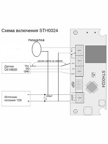

д.Вова Опубликовано 8 апреля Опубликовано 8 апреля (изменено) 1 час назад, Муж Долговой сказал: Термометр я им сотворил сам с точностью 0,01 С Думал недавно тоже может такой поискать, к колонне прикрутить. Правда пока не уверен что он мне жизненно необходим, думаю пока. Но присматривать начал. Пока вот такой нашел https://ozon.ru/t/b2KBVTT цена деления 0,01, дискретность измерения 0,06, заявленная погрешность 0,5 (надеюсь погрешность если есть то постояннная). Цена 1,5к. Цифровой датчик, ds18b20 который. Может какой нибудь другой есть, может лучше? Желательно не дороже и не термометр, а именно термостат, в общем что бы хотя бы пищать мог. Изменено 8 апреля пользователем д.Вова Ваше мнение обо мне ошибочно, поэтому пожалуйста, закройте свой ошибальник.
Михаил Лемуровв Опубликовано 8 апреля Опубликовано 8 апреля (изменено) 18 минут назад, д.Вова сказал: Пока вот такой нашел https://ozon.ru/t/b2KBVTT известный здесь термостат. поищи sth-0024 вот- https://forum.grainwine.info/topic/685-avtomatika-upravleniya-otborom-po-zhidkosti-na-osnove-modulya-sth0024-v3/ Изменено 8 апреля пользователем Михаил Лемуровв если сразу не заходит, разведи и выдержи. (хотя бы неделю)
д.Вова Опубликовано 8 апреля Опубликовано 8 апреля (изменено) 14 часов назад, Михаил Лемуровв сказал: известный здесь термостат. поищи sth-0024 Судя по артикулу это он наверно и есть. Только в той теме к нему еще чето прикрутили, прошили и тд. Что бы клапаном мог управлять првильно. Для меня функционал избыточен. Мне только температуру знать и что бы пищал если я за ним не слежу, больше ни чего не надо. Клапана ж нет у меня и прикрутить клапан некуда. Изменено 9 апреля пользователем д.Вова Ваше мнение обо мне ошибочно, поэтому пожалуйста, закройте свой ошибальник.
Муж Долговой Опубликовано 8 апреля Опубликовано 8 апреля 25 минут назад, д.Вова сказал: заявленная погрешность 0,5 В большинстве случаев погрешность значения не имеет. Для регулировки отбора важнее разрядность и отсутствие ползучести показаний. Объясняю: допустим при показаниях температуры 78.68 Вас полностью устраивает качество - ну и придерживайтесь этой температуры. (Особые педанты могут сравнить новичка с доверяемым). Дело в том, что термометр с "сотками" нужен в основном для определения в какую сторону "идёт процесс". Такой термометр можно ставить чуть выше по колонне, чем с "десятыми". Вся система становится более чувствительной и скоростной. Я себе буду ставить от стиралки Самсунг. Очень подходит по параметрам. Размере и чувствительности.
Михаил Лемуровв Опубликовано 8 апреля Опубликовано 8 апреля 9 минут назад, д.Вова сказал: Мне только температуру знать и что бы пищал если я за ним не слежу, больше ни чего не надо @д.Вова ещё проще, повесь пищалку и всё. пищалку на 12в повесь к нему (- на питание термостата и пищалки напрямую от бп, + к термостату на прямую к пищалке через реле и всё. перепрошивать не надо. 10 минут назад, Муж Долговой сказал: Я себе буду ставить от стиралки Самсунг. там же, вроде, термистор. если сразу не заходит, разведи и выдержи. (хотя бы неделю)
д.Вова Опубликовано 8 апреля Опубликовано 8 апреля @Михаил Лемуровв да как подключать то ясно, что там сложного, так же как у меня 5 штук w1209 подключены. Я просто думал может я не самый удачный выбрал. У меня с цифровым датчиком небыло еще термостатов. Но раз тут именно на его основе автоматику ваяют, прошивки под него пишут, значит наверно стоящая вещь. Ваше мнение обо мне ошибочно, поэтому пожалуйста, закройте свой ошибальник.
