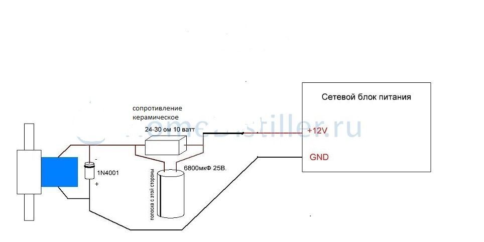

RSM Опубликовано 7 апреля Опубликовано 7 апреля 9 часов назад, Муж Долговой сказал: чтобы катушка сильно не нагревалась. нужно рассчитать и собрать RC-цепочку, подключив клапан через неё. Для бывшего инженера-киповца это как два пальца об асфальт. Всего две детали и нет проблемы. Можешь не благодарить, ты ведь ,как обычно, хорошо сам это знаешь, запамятовал просто. И не обижайся, что тебе не помогают советами. Ещё ночь на дворе, а я уже в поте лица тебе помогаю! 1
Pivolub Опубликовано 7 апреля Опубликовано 7 апреля 16 минут назад, RSM сказал: подключив клапан через неё если клапан металл и установлен на метал.трубах, то Т* пофиг, он и расчитан на высокую рабочую Т* 2
RSM Опубликовано 7 апреля Опубликовано 7 апреля 4 минуты назад, Pivolub сказал: если клапан металл и установлен на метал.трубах Спаять конденсатор с резистором(RC-цепь) для некоторых проще чем поставить клапан на металлические трубки. 2
Pivolub Опубликовано 7 апреля Опубликовано 7 апреля допустим клапан на 220В, какие параметры будут у RC фильтра по номиналу?
sergik73 Опубликовано 7 апреля Опубликовано 7 апреля (изменено) 11 минут назад, Pivolub сказал: допустим клапан на 220В, какие параметры будут у RC фильтра по номиналу? И как долго эта херня проработает относительно металлической нержавеющей трубки? 14 минут назад, RSM сказал: Спаять конденсатор с резистором(RC-цепь) для некоторых проще чем поставить клапан на металлические трубки. Вход-выход клапана- мет. быстросьёмы. Трубка доохладителя вставляется молниеносно лёгким движением руки в этот быстросьём, можно сказать в тело клапана. На выход клапана так же вставляется короткнькая трубка с канавкой под быстросьём, под шланг отбора. Единожды всунуть её нужно и забыть. Могу подробно расписать алгоритм всовывания! Изменено 7 апреля пользователем sergik73 1
RSM Опубликовано 7 апреля Опубликовано 7 апреля 23 минуты назад, Pivolub сказал: допустим клапан на 220В, какие параметры будут у RC фильтра по номиналу? У меня на 12 В, т.н. "синий" ,с белым пластиковым корпусом. 9 лет. Года 4 назад перестал держать, восстанавливал пищевым силиконовым герметиком. Ёмкость и сопротивление не помню, надо смотреть. Для каждого клапана сопротивление рассчитывается по напряжению удержания. Т.е. клапан остаётся, к примеру, открытым при 8В, но при них не включается, для включения маленький размером с копейку электролитический конденсатор. Которые на 220, подключают вроде (!?)..через лампу накаливания.

Муж Долговой Опубликовано 7 апреля Опубликовано 7 апреля 1 час назад, RSM сказал: нужно рассчитать и собрать RC-цепочку, подключив клапан через неё. Мы не ищем лёгких путей! Всё равно автоматикой будет рулить микроконтроллер. Пусть сам и снижает подаваемое на клапан напряжение.

RSM Опубликовано 7 апреля Опубликовано 7 апреля (изменено) 1 час назад, Муж Долговой сказал: Всё равно автоматикой будет рулить микроконтроллер. Пусть сам и снижает подаваемое на клапан напряжение. Скорость отбора регулируется временем открытия/ закрытия клапана. А напряжение там или есть, или нет. Пора бы уже хоть по верхам что-то усвоить.Ё-моё! Ты ж не простой киповец! КИПиА!!!!... Изменено 7 апреля пользователем RSM 1
Муж Долговой Опубликовано 8 апреля Опубликовано 8 апреля (изменено) 22 часа назад, RSM сказал: Скорость отбора Не в скорости отбора дело, а в снижении напряжения удержания сердечника. И ещё: Ты считаешь, что постоянно подкалывая меня, ты в глазах других кажешься умным? Изменено 8 апреля пользователем Муж Долговой 1 1
RSM Опубликовано 8 апреля Опубликовано 8 апреля 1 час назад, Муж Долговой сказал: Не в скорости отбора дело, а в снижении напряжения удержания сердечника. И ещё: Ты считаешь, что постоянно подкалывая меня, ты в глазах других кажешься умным? Изменено 1 час назад пользователем Муж Долговой В подкалывании нет ничего обидного для подкалываемого, и никакой пользы для подкольщика! Не комплексуй! Про скорость и напряжение что хотел сказать-то умного? Без подкола!
Михаил Лемуровв Опубликовано 8 апреля Опубликовано 8 апреля В 07.04.2026 в 08:08, RSM сказал: У меня на 12 В, т.н. "синий" ,с белым пластиковым корпусом. 9 лет. Года 4 назад перестал держать, восстанавливал пищевым силиконовым герметиком. в штоке родная прокладка из витона, спирт он держит, а от голов пухнет, тоже силиконом востановил.норм. схема от перегрева В 07.04.2026 в 08:17, Муж Долговой сказал: Может 18 кПа? В 07.04.2026 в 08:33, Pepel_zbei сказал: может) вряд ли (135мм. рт.с) В 07.04.2026 в 08:24, д.Вова сказал: Скорее 18 мм.рт.ст. согласен с коллегой@д.Вова В 07.04.2026 в 08:39, д.Вова сказал: я за аналоговую струю. @д.Вова что это? боброву знаю, про кабарожью слышал. за аналоговую, только от тебя узнал. В 07.04.2026 в 09:05, RSM сказал: Скорость отбора регулируется временем открытия/ закрытия клапана есть "автоматики" которые клапаном только стопят отбор при залёте, а отбор краником оператор выставляет. дичь конечно. вот там чаще НО клапан и лепят. В 07.04.2026 в 08:39, д.Вова сказал: Доводы за НО что при определенных режимах меньше находится с катушкой под напряжением, меньше греется да и худж с ним пусть греется, В 07.04.2026 в 08:39, д.Вова сказал: Доводы за НЗ что при сбое - обрыве провода, отключении электричества и тд, закрывается и не пустит гадость в продукт. А НО наоборот откроется ага, просто колонна в режим работы на себя удёт и не придётся 3 раз перегонять. я за НЗ как и большинство коллег 1 час назад, RSM сказал: В подкалывании нет ничего обидного для подкалываемого, @RSM это тебе не чего а @Муж Долговой профи, большим спиртовым начальником был +декустатором, а мы, кустари не грамотные, подкалывем его тут. 1 если сразу не заходит, разведи и выдержи. (хотя бы неделю)
