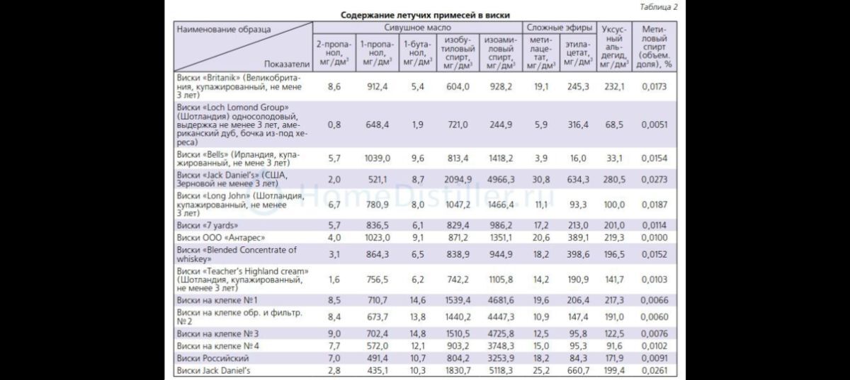

Олеган Опубликовано 14 июня Опубликовано 14 июня (изменено) 18 минут назад, RSM сказал: какие цифры тебя интересуют КОНКРЕТНО Обычно смотрится на количество эфиров и количество сивухи. Я же по этому и начал с вопроса по отбору голов в режиме колонны, как только она поработает на себя, эфиры с головными фракциями и соберутся. Соберешь головы - останутся промежуточные и хвосты, эфиры первыми выйдут если это колонна. Разбавишь дистиллят спиртом - уменьшишь относительное содержание того что осталось. Всё это можно понять из двух моих анализов, кстати первых по дистиллятному делу, я вообще начинающий. Изменено 14 июня пользователем Олеган
RSM Опубликовано 14 июня Опубликовано 14 июня (изменено) 1 час назад, Олеган сказал: Посмотри сколько сивухи в стандартных брендах? Есть 1,5г, а есть и 7г. Чего спросить хотел-то конкретно, без бла-бла-бла?Где тут ссуть? Да, наверное, это тысячная доля "стандартных)))" брендов, есть и другие цифры. А российские госты ты не уважаешь (на бурбон нету, но здесь не о нём).?Там тоже примерно такие цифры. Но люди пьют не цифры, и КАЖДЫЙ находит напиток под свой вкус. А цифры ГХ на бутылках не пишутся и никого не .бут. Херовая, кстати, таблица. В сивушных маслах под полтинник компонентов а тут раз,два ... . Изменено 14 июня пользователем RSM
