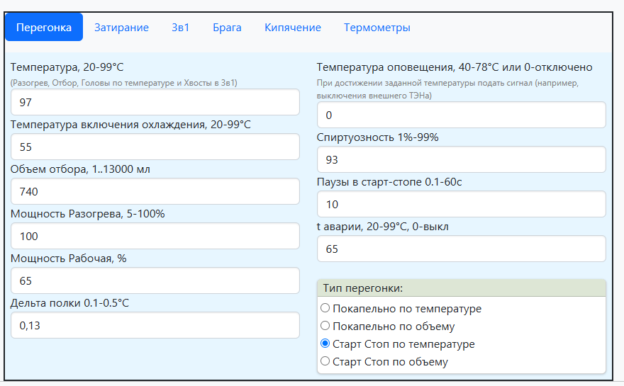

Михаил Лемуровв Опубликовано Понедельник в 09:14 Опубликовано Понедельник в 09:14 (изменено) 30 минут назад, gas2007 сказал: Всё работает ок. 30 минут назад, gas2007 сказал: У нас все проще опиши как. отобрал головы (за них потом) дальше что. по видосам не чего не понятно. ну поставил дельту 0.3. и что дальше, по чему крепость будет падать? да и что за паузы в старт-стопе. он не температуре работает (залёт температуры-стоп,(клапан закрыт, возвращение на исходную-старт (клапан открыт) что ли. или это шим клапана так назван? Изменено Понедельник в 09:34 пользователем Михаил Лемуровв

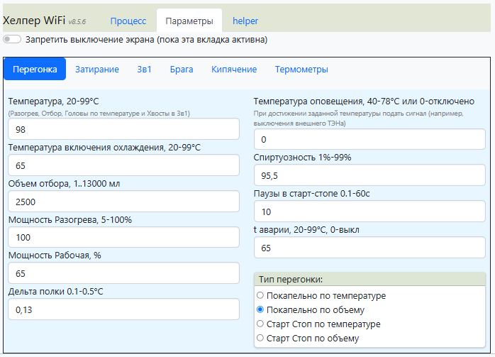

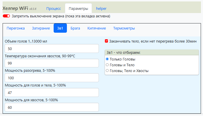

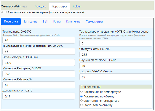

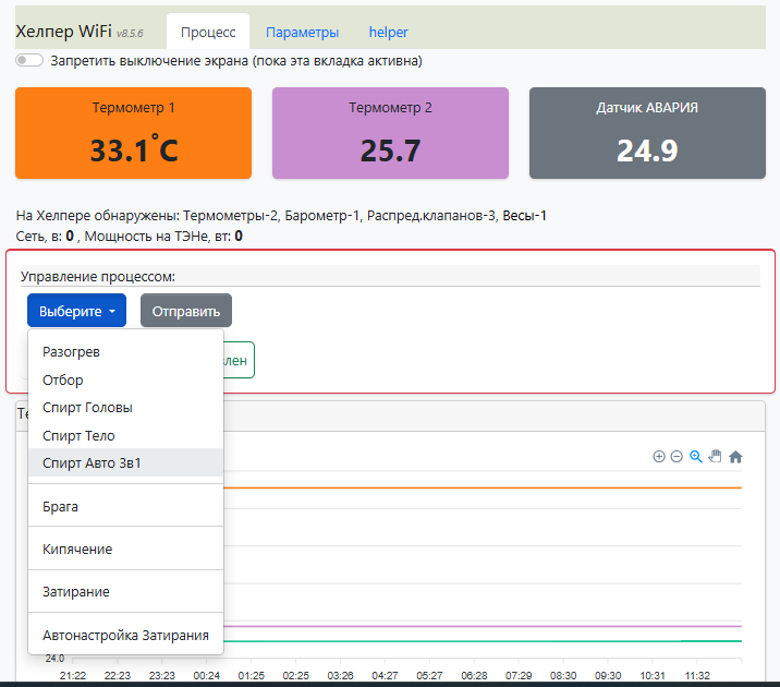

gas2007 Опубликовано Понедельник в 09:40 Автор Опубликовано Понедельник в 09:40 (изменено) 49 минут назад, Михаил Лемуровв сказал: опиши как. отобрал головы (за них потом) дальше что. по видосам не чего не понятно. Идем в "Параметры", " 3в1" выбираешь "Только Головы" Вводишь параметры кроме тех, которые относятся к хвостам. И стартуешь режим Спирт Авто 3в1 Отбор идет адаптивным по температуре режиме. По завершению отбора Голов идешь в Параметры, Перегонка выбираешь как будешь вести отбор до достижения заданной температуры или заданного объема. Вводишь необходимые параметры . Дальше идешь в Процесс, выбираешь Отбор и нажимаешь кнопкку Отправить. Лучше вот тут посмотреть и послушать https://rutube.ru/video/084bf4dc256e49922927848af68c09c6/?r=plwd Изменено Понедельник в 10:04 пользователем gas2007
Михаил Лемуровв Опубликовано Понедельник в 12:47 Опубликовано Понедельник в 12:47 @gas2007 а как и чем отличается работа клапана отбора при ректификации и дистилляции?
gas2007 Опубликовано Понедельник в 14:12 Автор Опубликовано Понедельник в 14:12 1 час назад, Михаил Лемуровв сказал: чем отличается работа клапана отбора при ректификации При дистилляции ничего нового, как у всех. А вот при ректификации клапан открывается когда температура на спиртовой полке и закрывается, когда температура уходит со спиртовой полки. 1
