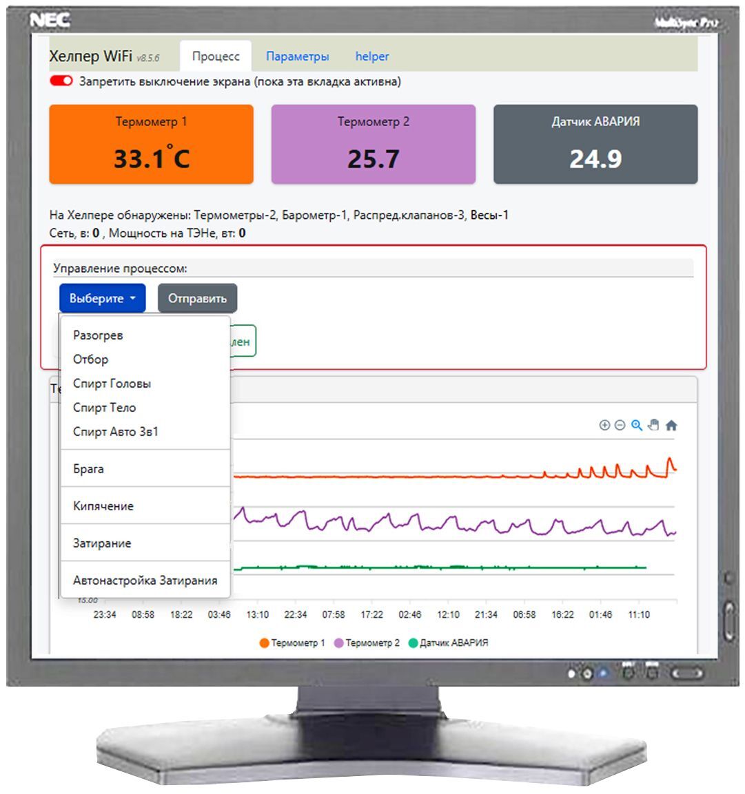

gas2007 Опубликовано 18 сентября Автор Опубликовано 18 сентября (изменено) Решил поиздеваться над автоматикой! Задал ей режим затирания для изготовления Бурбона длительностью 11 часов. Я то всего три раза подходил за это время, что бы засыпать зерно, солод, а она отпахала всё это время без перекуров, бедняга. Но все прошло на отлично. Посмотрите график как все было. Надписи на графике это конечно моя работа. Изменено 18 сентября пользователем gas2007
gas2007 Опубликовано 21 сентября Автор Опубликовано 21 сентября (изменено) Хороший график. Мы увеличили фрагмент затирания солода при изготовлении Бурбона, что помогло нам найти правильный режим работы мешалки на всем протяжении затирания . А то, после разваривания кукурузы, когда мы остужаем сусло до температуры затирания солода, в ПВК происходит своеобразное расслоение сусла по температуре. Вдоль рубашки сусло с целевой температурой, а в средине ПВК температура сусла значительно выше. И когда мы периодически на короткое время включали мешалку происходил всплеск температуры на 0.5-0.7С. Что естественно не желательно и для борьбы с этим эффектом нам пришлось длительность времени работы мешалки значительно увеличить. После этого температура во всём объёме ПВК стала значительно интенсивней стремиться к целевой температуре. Изменено 21 сентября пользователем gas2007

gas2007 Опубликовано 1 октября Автор Опубликовано 1 октября (изменено) Для обладателей автоматики Хелпер Wi-Fi выкладываю график полного цикла перегонки спирта сырца для 10 литровой бочки под Бурбон. На графике отбор Голов идёт в режиме "Спирт Авто 3в1" выбрав пункт "Только Головы". Тело отбираем в режиме "Отбор" до спиртуозности в струе 60%. Отбор идёт на колонне заполненной медными кольцами Рашига - верхняя царга и медными насадками Панченкова - нижняя царга с расчётом получить спиртуозность в струе не более 93 градусов. Изменено 1 октября пользователем gas2007

gas2007 Опубликовано 2 октября Автор Опубликовано 2 октября (изменено) 13 часов назад, Михаил Лемуровв сказал: с НБК сие чудо инженерной мысли дружит? У нас есть режим "Спирт Авто 3в1" который автоматически получает спирт ректификат из спирта сырца с розливом фракций по тарам. Сейчас мы начали делать пробы по получению спирта ректификата сразу из браги. Пока процесс в стадии отработки методики перегонки. В связи с этим НБК мы не занимались. Изменено 2 октября пользователем gas2007 1
