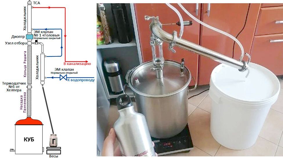

gas2007 Опубликовано 6 часов назад Автор Опубликовано 6 часов назад (изменено) Тут два мужика заблудились в двух соснах или просто очень понравилось слово Прямоток. Прямоток или «потстилл» (pot still) это режим работы аппарата в котором дефлегматор либо выключен, либо отсутствует, возврат флегмы минимален или нулевой, вся паровая фракция конденсируется в холодильнике и уходит в приёмную ёмкость. На фото справа классический пример режима pot still И каким местом этот Прямоток похож на колонну которая делала из спирта сырца дистиллят (чертёж слева)? Изменено 6 часов назад пользователем gas2007
