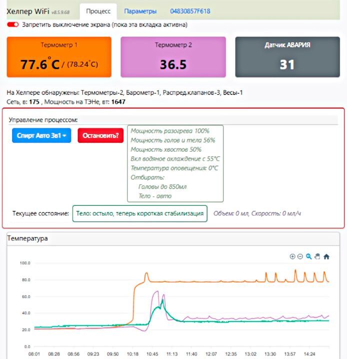

Тебе надо спасать твои дрожжи, идёт их нагрев. Что делает нормальный специалист? Он определяет интенсивность нагрева и по этому значению выбирает реакцию на этот нагрев. Если он 0,1 градуса за пол часа, то достаточно вентилятора или тоненькой струйки, и проблема устранена. А если разогрев один градус в минуту. То здесь и холодной струи мало, надо перемешивать и желательно в эффективном для отбора тепла со стенок ёмкости направлении.
Слова включить или выключить относящиеся к ТЭНам и к любым другим мощным нагрузкам нужно всегда делать с оговорками. Самое опасное, что есть в электрике и электронике это скачки напряжения. А когда «специалисты» с гистерезисом в 1 градус ещё и клацают твердотельным реле, а у всего околотка моргают лампочки, это не есть хорошо.
Поэтому к твоему термоконтроллеру надо ещё целый софт писать, что бы он мог анализировать ситуацию и принимать правильные решения.

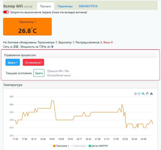

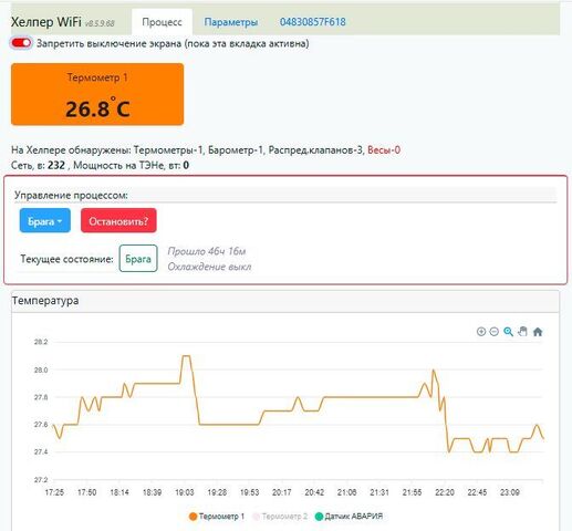

К сожалению я не запомнил нашего коллегу, который спрашивал у меня можно ли изменить диапазон удержания температуры в режиме "Брага" обманув автоматику корректировкой значения температур термодатчиков в режиме "Термометры".
Я долго не решался выложить совершенно правильный совет нашего коллеги потому, что не исключается возможность забыть что ты изменил настройки и тогда следующий перегон будет катастрофой.
Так что будьте внимательны!!!
Посмотрите как идет удержание температуры Браги в диапазоне 25 - 28 градусов управлением подачи воды в рубашку ПВК.

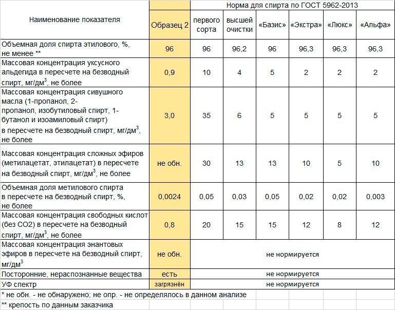

Получил ГХ анализы перегонки в которой я на видео рассказывал как в автоматике Хелпер Wi-Fi можно отбирать головы со скоростью более 1 литра в час. Но самое главное, что с такой скоростью отбирать головы можно и на бюджетном варианте автоматики.
Изменено пользователем gas2007
Отбирал спирт ректификат сразу из отбродившей сахарной браги минуя получение спирта сырца.
Процесс шёл в полностью автоматическом режиме с розливом фракций по тарам.

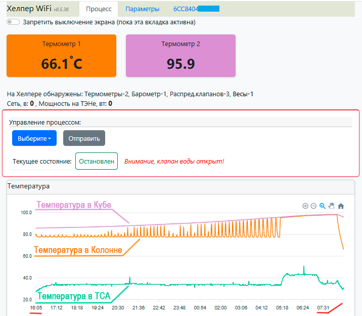

Единственный недостаток это не смог выставить нужное значение температуры отходящей воды охлаждения. В начале графика это хорошо видно. Надо срочно менять регулирующие поток воды краны.
На графике поведение трех температур - спирт, вода охлаждения на выходе из колонны и температура в ТСА.
Коллега отбирал спирт ректификат из 46 литров спирта сырца крепостью 30% на 2 дюймовой колонне. Весь процесс от отбора голов до отбора хвостов занял 16 часов.
Средняя скорость отбора за весь период составила 2,8 литров в час.
В моменты времени когда идёт отбор любой фракции скорость отбора составляла 4,6 - 4,9 литров в час.
Вот так весь процесс выглядит на графике.

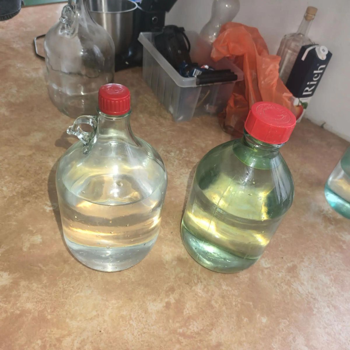

А результат уже в таре смотрите ниже.

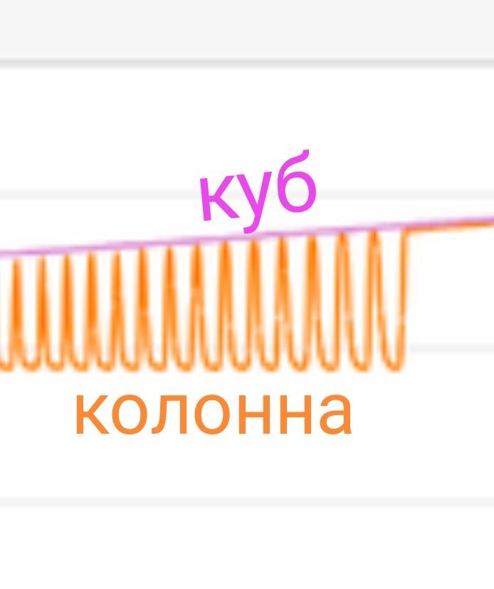

Чем объяснить что на графике температура колонны постоянно прыгает до температуры Куба?

Дык температура с полки уходит максимум доли градуса для сработки клапана отбора. На картинке все 20! Фуйня какая-то в консерватории.

4 часа назад, Виктрыч сказал:
Чем больше спирта в кубе тем амплитуда пичков меньше, потому что высококипящим спиртам трудно прорваться сквозь них вверх колонны. Это видно на левой части графика температуры в колонне.
По мере истощения спирта в кубе им труднее удерживать высококипящие спирты и они начинают доминировать амплитудой своей температуры.
2 минуты назад, gas2007 сказал:
уменьши период открытия клапана, щелкать должно раз в десяток секунд, если нет возможности - поставь уставку температуры стар-стопа на пару делений выше

Так ни кто не возражает про такой критерий отбора. Я рассказываю и показываю то как можно отбирать по другому. Вот ГХ анализ того шмурдяка о котором Вы говорите.

30 минут назад, Виктрыч сказал:
Вижу, что всю дорогу идут скачки температуры в колонне вплоть до выключения
не туда смотришь, включение клапана 6-7 раз на час т.е сливается 400-500мл спирта, это флегма со всей колонны и даже больше
Изменено пользователем hddee
У нас старт стоп управляется не выставленным временем открытого/закрытого состояния клапана, а температурой и временем. Длительность открытого состояния это время нахождения температуры на спиртовой полке, а длительность закрытого состояния это время возврата температуры на спиртовую полку.
23 минуты назад, hddee сказал:
Ну дык 6 раз в час и есть раз в 10 минут. И пиковая, то есть дырка слива на 4,9 литра. Спирта. А куб к финишу выдает только допустим 200 грамм. Вот колонну и колбасит от неправильно выбранного режима клапана и его дырки. Причем колбасит почти с самого начала.
4 минуты назад, gas2007 сказал:
А точнее? Время от чего зависит? Таймер или постоянная колонны?
