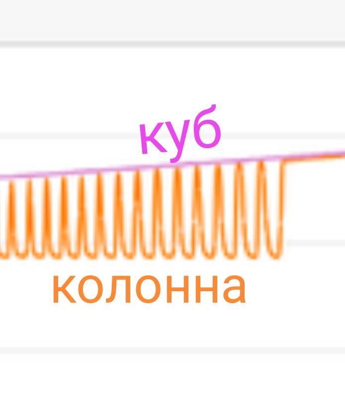

Виктрыч Опубликовано 25 августа Опубликовано 25 августа (изменено) Само собой. Наличие автопилота не обеспечивает безопасности полета. Даже взлета. Иной раз так раскорячишься... Живой пример Изменено 25 августа пользователем Виктрыч Дорога к обеду ложка, К ночи дорог унитаз.

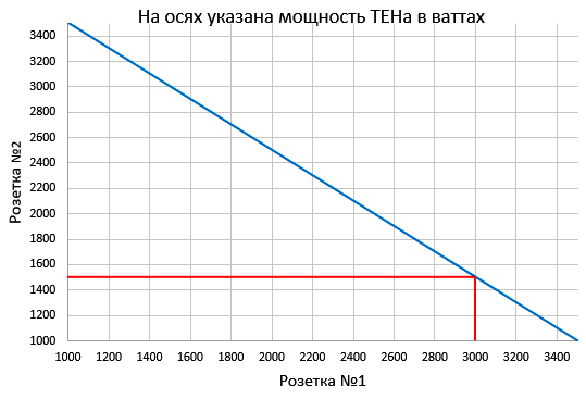

gas2007 Опубликовано 1 сентября Автор Опубликовано 1 сентября (изменено) Распределение мощностей используемых ТЭНов по розеткам на корпусе автоматики. Например - у вас есть ТЭН 3,0 кВт который вы планируете вставить в розетку №1. Значит во вторую розетку можно вставить только ТЭН не более 1,5 кВт. Изменено 4 сентября пользователем gas2007
