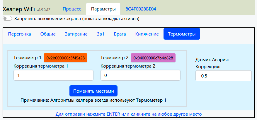

gas2007 Опубликовано 11 часов назад Автор Опубликовано 11 часов назад (изменено) 4 часа назад, Виктрыч сказал: А как твой клапан знает что он выдает допустим л/час без предварительной калибровки при монтаже? Клапан дурак, его задача открыть и закрыть ток жидкости. А вот автоматика имеет весы на которых устанавливается тара. Кроме этого в начале отбора вводится спиртуозность отбираемого продукта для того чтобы автоматика вес отобранной фракции могла перевести в объём. Если в процессе отбора спиртуозность меняется, то новое значение прописывается в параметрах. 4 часа назад, Виктрыч сказал: А термометры что в колонне уже 78,15? Они уже с Китая калиброваны и знают высоту колонны и место в ней? В автоматике есть возможность калибровать термометры. Это делается в меню «Параметры» «Термометры». Калибровать можно по эталонному термометру или выравнивать показания термометров между собой. Изменено 11 часов назад пользователем gas2007
Виктрыч Опубликовано 4 часа назад Опубликовано 4 часа назад Ну вот. Термометр значит нужно калибровать,а клапан нет по твоему мнению. Хотя термометнет нужды калибровать. Устаканился на каких то попугаях, если похоже на правду - работаем в допуске этих попугаев. Весы конечно полезная вещь, но необязательная для качественной работы клапана. Я бы их поменял на перестальтику вместе с клапаном для соблюдения закона неразрывности струи. Она в приоритете. Остальное обертка фантика. Вот кстати ты высветил адрес термометра. А кому он нужен? Только моск отвлекает. Давай спросим, кто из самогонщиков знает об этом адресе? Хотя бы слышал о нём? Коррекция опять же. Она годится только для одной точки. Настроил на 78, на 100 съехало. И наоборот. И что дает простейший сдвиг шкалы? То есть если разобрать функционал командования струей по полочкам то хелпер позавчерашний день . Все навороты не в ту сторону. Вот нах термостату держать температуру с точностью до пятого знака? Причем только в зоне термометра? Когда у другой стенки эта температура ни в какие ворота? Чисто теоретическая модель. Дорога к обеду ложка, К ночи дорог унитаз.

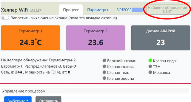

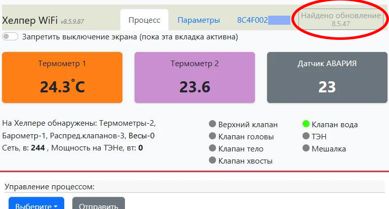

gas2007 Опубликовано 3 часа назад Автор Опубликовано 3 часа назад Уважаемые коллеги! Обратите внимание, что в правом верхнем углу сайта мы поместили информационное сообщение о том, что в программе появились изменения, и вы можете, при желании сейчас или позже, обновить программу своей автоматики.
