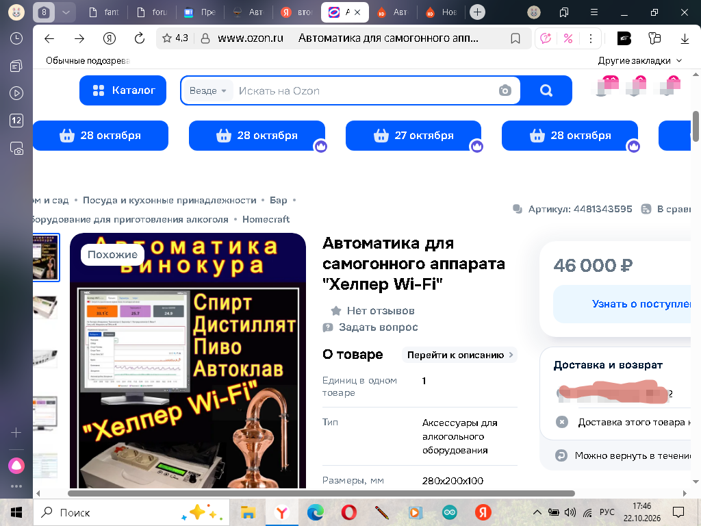

Михаил Лемуровв Опубликовано 15 часов назад Опубликовано 15 часов назад 7 часов назад, sergik73 сказал: На потенциальных покупателей чудо-автоматики? да походу нет тех покупателей уже. вот и мечет. на озоне сняли с продаж, по чему то. 29 минут назад, RSM сказал: Бесполезняк! согласен. деда мороза нет (есть дед @gas2007 )чуда не случится. 1 если сразу не заходит, разведи и выдержи. (хотя бы неделю)

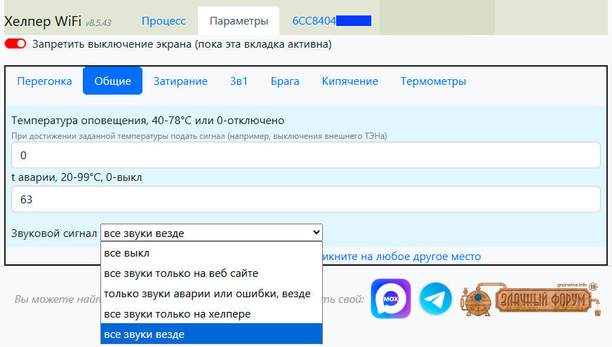

gas2007 Опубликовано 12 часов назад Автор Опубликовано 12 часов назад (изменено) Коллеги! В разделе «Параметры» мы ввели новую закладку «Общие». В неё будем переносить параметры значения, которых используются в нескольких режимах. В настоящее время мы перенесли только «Температура Аварии» и «Температура оповещения». Кроме этого звуковой сигнал оповещения теперь можно включать/выключать выбрав нужное из выпадающего списка. Хелпер поддерживает это начиная с версии 8.5.43 Изменено 12 часов назад пользователем gas2007

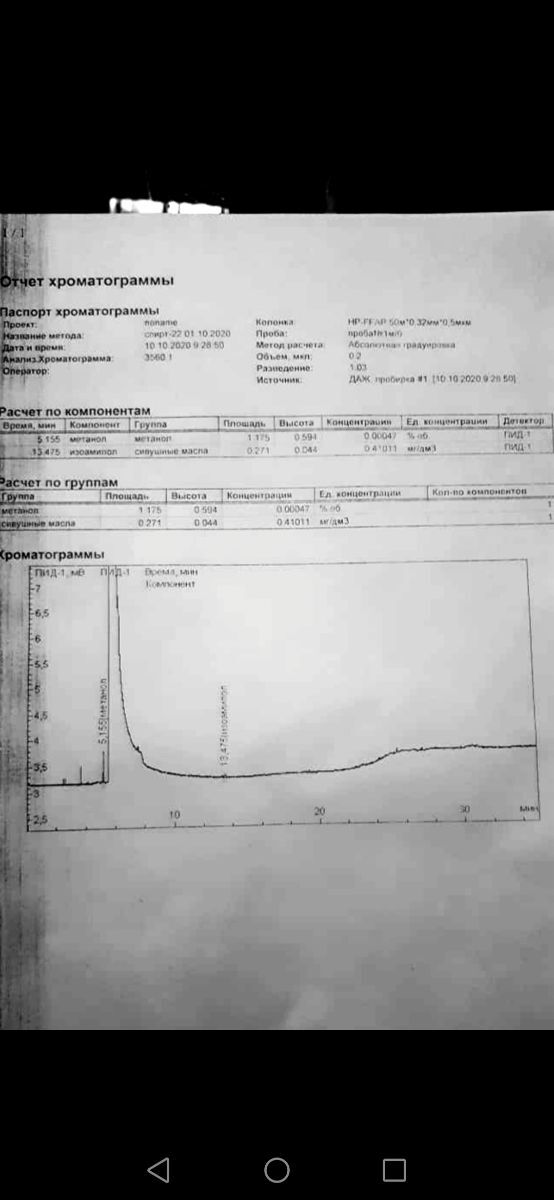

sergik73 Опубликовано 57 минут назад Опубликовано 57 минут назад 56 минут назад, RSM сказал: Чего сложного-то, непонятного? Да всё разрабу понятно. Он же не идиот... Вопросы он задаёт- объясни, расскажи, обоснуй... что бы найти неточность, возможно ошибку и т.п. и тем самым обвинить в непонимании всего и вся- процессов, ректа, тмо, мироздания(вопросы совести он не трогает), и возвысить свой Хелпер над этим миром и всеми нами! Я всё жду фото бумаги ГХ. Живое, не убитое корректором, редактированием и фотошопом.
sergik73 Опубликовано 26 минут назад Опубликовано 26 минут назад Вот такую примерно. Это чисто для примера, не для обсуждения...
RSM Опубликовано 25 минут назад Опубликовано 25 минут назад 30 минут назад, sergik73 сказал: Я всё жду фото бумаги ГХ. Живое, не убитое корректором, редактированием и фотошопом. Не ты один!))) 1
