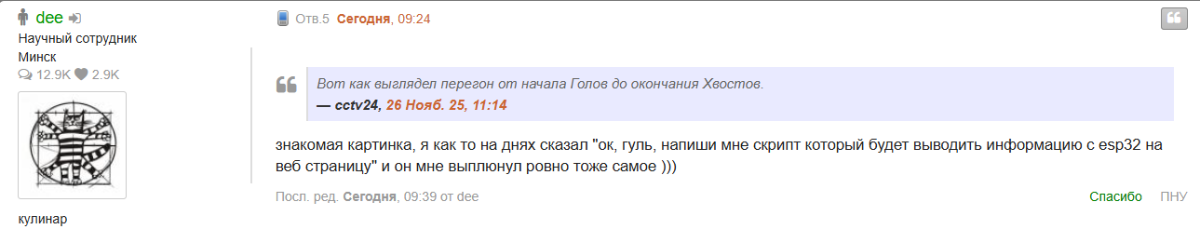

gas2007 Опубликовано 18 часов назад Автор Опубликовано 18 часов назад (изменено) Винокур на ХД опубликовал пост как у него появилась такая же картинка. Изменено 18 часов назад пользователем gas2007

sergik73 Опубликовано 18 часов назад Опубликовано 18 часов назад (изменено) @gas2007 На ХД тебе dee недвусмысленно дал понять что графики все эти составлены не при работе автоматике, а выданы гуглом. Они гипотетические! Мало чем отличаются от фотошопа. Потому как колонна скорее в захлёб уйдёт чем температуры в кубе и в колонне сравняются... 7 минут назад, PDV сказал: Еще вопросы... Пока что только на твои отвечаем... У тебя вопросы возникли- мы отвечаем...)) Тебе разработЩика жалко? Какая цель его заащищать? Тем более после таких перлов про старт-стоп... Изменено 18 часов назад пользователем sergik73 1
Михаил Лемуровв Опубликовано 15 часов назад Опубликовано 15 часов назад В 25.08.2026 в 22:32, hddee сказал: ты можешь написать правильный код но правильный рект совсем из другой области знаний. И судя по тому как пользователи осушают колонну из-за кривого отбора этих знаний у тебя крайне мало 3 часа назад, gas2007 сказал: Винокур на ХД а это тебе тот же винокур, в этой теме писАл.
