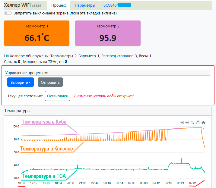

gas2007 Опубликовано 3 часа назад Автор Опубликовано 3 часа назад (изменено) 4 часа назад, Михаил Лемуровв сказал: если я его без жиклёра открою колонна за несколько минут высохнет Если ты так считаешь я возражать не буду. Я пишу как это работает не только у меня, а и у многих клиентов. 1 час назад, Михаил Лемуровв сказал: а сколько л в час, через клапан проходит не мерил? Клиент буквально отбирал пару недель назад у него был отбор голов 4,5 литра/час. Я себе поменял клапан с диаметром отверстия 6 мм Вот весь его процесс перегона голов, тела и хвостов с 16 часов до 8 часов утра Изменено 2 часа назад пользователем gas2007
Михаил Лемуровв Опубликовано 2 часа назад Опубликовано 2 часа назад 20 минут назад, gas2007 сказал: Вот весь его процесс перегона голов, тела и хвостов с 16 часов до 8 часов утра @gas2007 а сколько, у него, ас в кубе было, как мощь подводил?
gas2007 Опубликовано 2 часа назад Автор Опубликовано 2 часа назад (изменено) 7 минут назад, Михаил Лемуровв сказал: а сколько, у него, ас в кубе было, как мощь подводил? А я откуда могу это знать. 4 часа назад, RSM сказал: Осушение не то что за несколько минут, а максимум за минуту и стоп Вы когда что то читаете, вы пытаетесь понять что в тексте написано. Из моего описания колонна не на секунду не делается пустой, флегма льёт постоянно. А вот состав флегмы разный Изменено 2 часа назад пользователем gas2007
Михаил Лемуровв Опубликовано 2 часа назад Опубликовано 2 часа назад 36 минут назад, gas2007 сказал: А я откуда могу это знать. от клиента у которого 1 час назад, gas2007 сказал: был отбор голов 4,5 литра/час 37 минут назад, gas2007 сказал: Вы когда что то читаете, вы пытаетесь понять что в тексте написано пытаюсь, но 4.5л в час не как не укладывается в голове. 1
