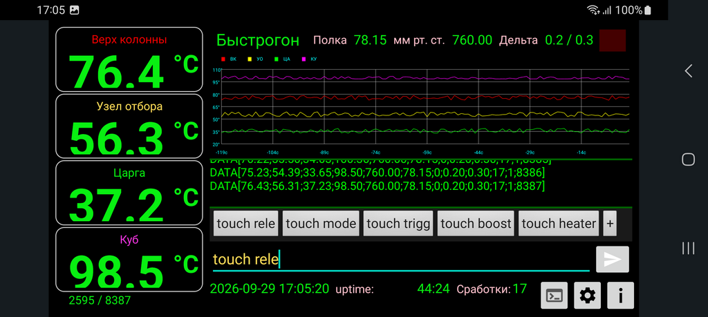

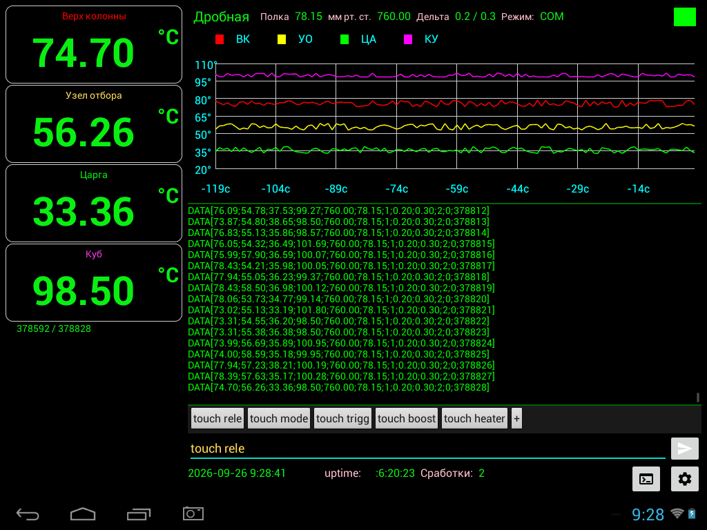

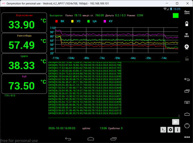

скрин TM-9748 3G (API 17, Android 4.2), сделал слишком маленький размер поля хронометра 100 - не влезло (100 видишь? нет. А оно есть...), на самом деле uptime 106:20:23 часов
Screenshot_20260929_170520_MoonShine_cut.thumb.png.bf34ec217b4cc37134ee8254c91f26da.png
скрин Galaxy A22s 5G (API 33, Android 13)
По большому счету это "показомер"-междумордие, с возможностью отправки команд на контроллер.
цифры на скриншотах не из реального контроллера (занят работой), из тестера, см. ниже
Нашел на чердаке свой старый Textet TM-9748 3G (API 17), подключил зарядку - запустился...
Очень хотелось COM терминал без компа (хотя планшет тоже комп) и пошло-поехало...
А можно его использовать как терминал для esp32? - можно... а что если? - тоже можно...
9.7 дюймов хоть и 1024х768  - очень хорошо, а то LCD 2004 на моём старт-стоп-е маловато будет, хоть и привык уже.
MOONSHINE слеплен на основе kai-morich/SimpleUsbTerminal который, использует (mik3y/usb-serial-for-android)

Сборка программы debug, пока ещё сырая, но uptime106 часов  и 378592 пакетов выдержала, на самом деле больше, этот скриншот я снял перед отъездом в Апшеронск на два дня, по приезду планшет был выключен, хз почему.
Внутри программы встроена канарейка (LeakCanary) если вылезет, то пожалуйста пришлите её лог (личных данных там нет), мыло есть в "о программе", справа внизу батон - "I".

В первом сообщении забыл добавить - главный экран залочен на альбомную ориентацию или вверх ногами чтобы можно было выбрать сторону с разъемами и запрещено засыпание (вместо засыпания сделан "screensaver"), у остальных окон этого нет.
На скриншоте планшет вверх ногами.

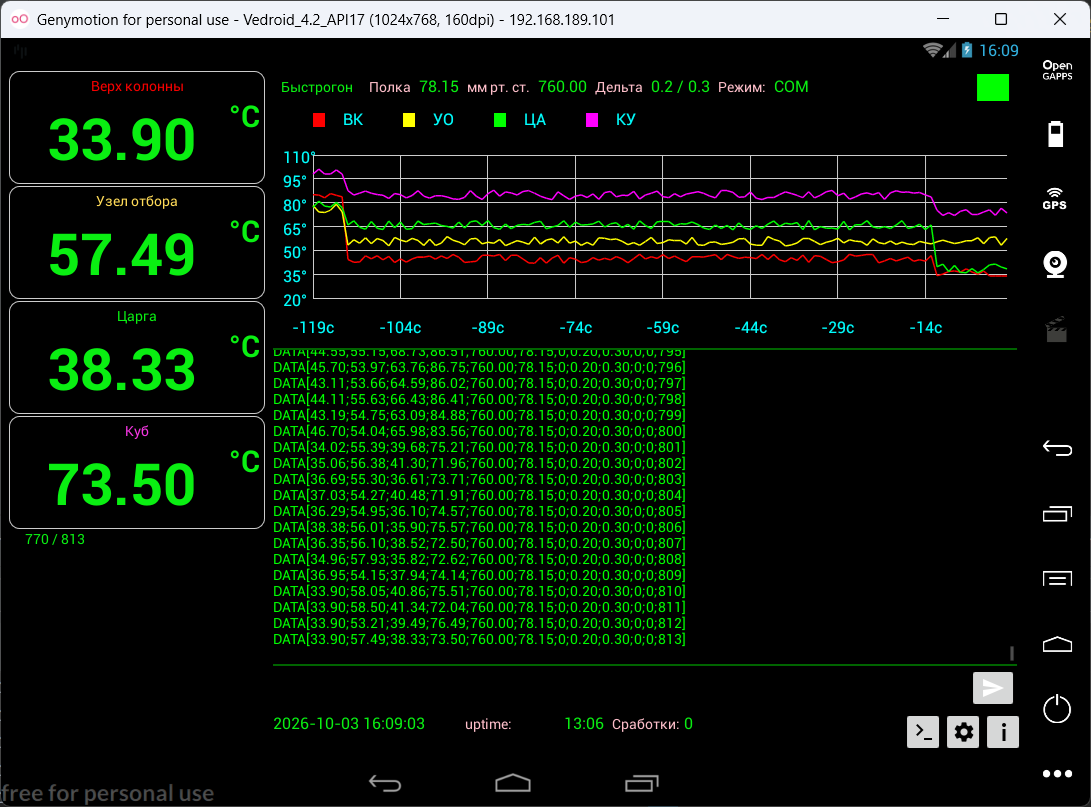

Провёл ходовые испытания планшета - 13 часов, лог ~ 4 Мб. Не понравился скучный, ровный график, с разрывами когда подглючивала DS-ка куба, по этому сделал динамическое сужение графика 20 - 110, 40 - 110, 70 - 110, но красоты это добавило не особо, на тестере красивее :)  дорисовал софт и тестер.

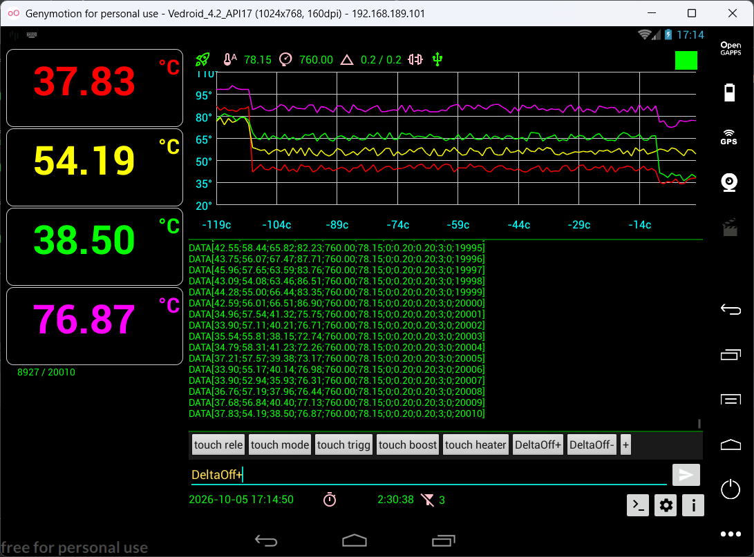

Борьба за место. Легенды (текст выше термометров и графика) теперь можно убрать, заодно цвет легенды сделал цветом показания термометра, сменил текстовые надписи на значки.
Файлы в облако добавил.
