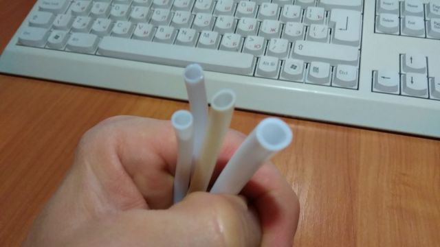

Про фторопластовые трубки
Мужчина сказал:
01.06.2020 в 22:41, moroz-85 сказал:
несколько типоразмеров валяются в бухтах. Могу взять тебе, если найдёшь им применение
Мужчина прислал:
Спасибо, Александр!

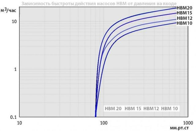

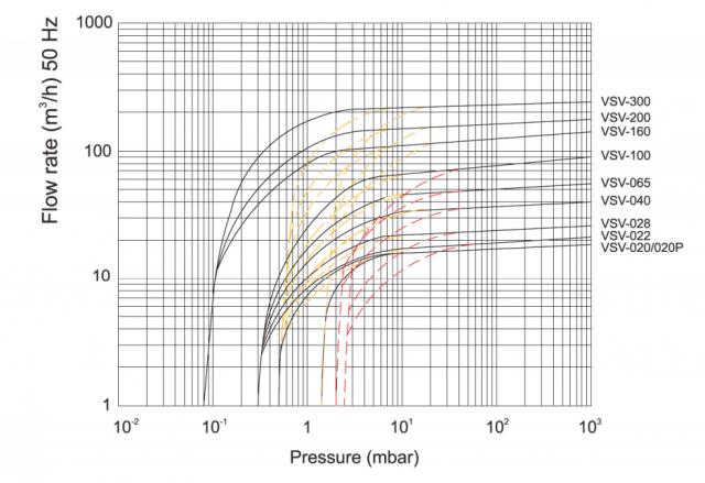

Друзья, я перепробовал несколько типов насосов. Пришел к выводу, что единственное что нужно смотреть у насоса - это Адиабатический график работы насоса. То есть при каком давлении насос будет качать что либо... например. я взял мембранник советский с заявленной скоростью 10куб.м/час... Круто!!! Он качает быстро и тд... Но!!! добирается до -94кПа и встал!  Судорожно начинаем искать дыры в системе, ищем... ликвдируем... Получаем в итоге -94,2кПа...
Думаем... Смотрим график...  - мембранный насосможет качать только до - 95,5кПа (примерно) это если заткнуть всос... смотрим:
Этот график примерно означает, что любой мембранный насос не откачает у вас ничего ниже -95кПа (+- 1кПа в зависимости от объема)...
Далее я взял графики масляных насосов. смотрим:
исходя из полученных данных, пришел к выводу, что проще построить ловушку паров и никогда больше не париться за давление...
сейчас 250л куб, ресивер и тд, откачивает до - 96кПа за максиум 10 минут, с учетом дегазации...
далее у меня была проблема с откачкой шлюза - насос работал по 10 минут...
теперь такой проблемы нет - откачивает в соответствии с графиком - секунд 10-15...

10 часов назад, vanyok сказал:
насос в основном работает только на шлюзе
вот какой тут расчет: 250л твой насос от 1атм до нужного разряжения качает 600 секунд. Шлюз - это абсолютная аналогия: если он у тебя 100мл, то твой насос должен откачать его от 1атм до того же разряжения за 0,1/250 л * 600 = 0.24 секунды. Т.е. шлюз на работу системы не должен влиять.
11 часов назад, vanyok сказал:
когда соберем с Юнгой переделанный шульмановский перистальтический насос, то уверен, что и в ловушке будет ничтожно мало отловлено паров... так как насос в основном работает только на шлюзе.
22 минуты назад, Олег6 сказал:
@vanyok считает, что проскок паров из конденсатора в ловушку, в основном, зависит от включений вак.насоса при отрабатывании вак.шлюза.
Возможно, но чтобы это проверить точно. Нужно на старте иметь сухую ловущку. После откачки установки с брагой до требуемого вакуума слить с ловушки дистиллят. После отбора голов слить ловушку *вторая порция дистиллята.
И после всего перегона слить с ловушки третью порцию дистиллята. Потом сравнить их объемы. Станет понятно на каком этапе летит больше всего паров.
Подозреваю, что на старте при дегазации браги паров летит больше чем при отборе голов и дистиллята, только потому, что насос работает непрерывно.
34 минуты назад, Олег6 сказал:
Не совсем так! При разряжении насос качает гораздо меньший объем в единицу времени. Тут надо график смотреть, который я приводил выше. По нему и найти сколько времени он будет откачивать эти 100мл. На практике - секунд 7-10, при давлении -96,5кПа. Мембранник при -94кПа по несколько минут тарахтел...
