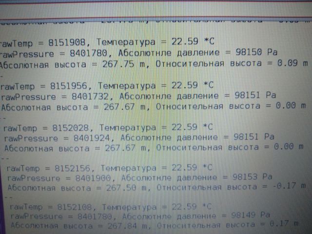

makh Опубликовано 2 июня, 2020 Опубликовано 2 июня, 2020 В 02.06.2020 в 19:22, VitS сказал: откуда ты взял такое низкое атмосферное давление Показать Рискну предположить, что из показаний абсолютного датчика на местах.. Метеостанции дают цифру приведенную к уровню моря..
Юнга Опубликовано 2 июня, 2020 Опубликовано 2 июня, 2020 (изменено) В 02.06.2020 в 19:22, VitS сказал: 2.2 так ради подколки, откуда ты взял такое низкое атмосферное давление Показать Не знаю как там в Мариуполе, а у меня есть датчик абсолютного давления MS5611-Modul GY-63(Makh надоумил) - у меня пока ума хватило его через Arduino Uno к компьютеру подключить(к системе пока думаю как подключить) - так, что у меня всё запротоколировано, я же эксперимент проводил(фото). У нас дожди с грозами - оттуда и низкое давление, сидели 2 дня без Интернета(гроза). Изменено 2 июня, 2020 пользователем Юнга 1 1

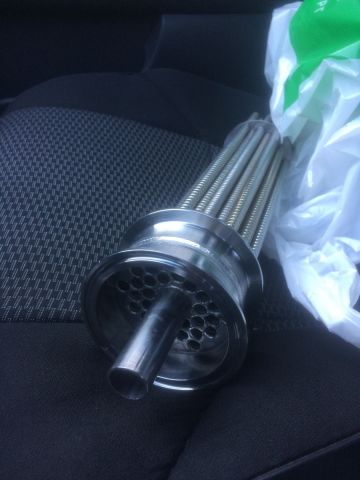

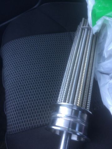

moroz-85 Опубликовано 3 июня, 2020 Опубликовано 3 июня, 2020 ММЦ 3” для приятеля изготовили. С переливом. Вариант быстрого доступа к Трубкам. На кламп хочешь трубу глухую, хочешь этаж с окошком смотровым+глухая труба, хочешь диоптр длинный

mazdred Опубликовано 3 июня, 2020 Опубликовано 3 июня, 2020 В 03.06.2020 в 14:40, moroz-85 сказал: ММЦ 3” для приятеля изготовили. С переливом. Вариант быстрого доступа к Трубкам. На кламп хочешь трубу глухую, хочешь этаж с окошком смотровым+глухая труба, хочешь диоптр длинный Показать Александр где вы берете нержогофру такого диаметра ? Если не секрет

moroz-85 Опубликовано 4 июня, 2020 Опубликовано 4 июня, 2020 В 03.06.2020 в 16:44, mazdred сказал: Если не секрет Показать Не секрет. Это витая труба (не нержогофра). Где брал - там уже нет. Но гугл тебе найдёт ее😉

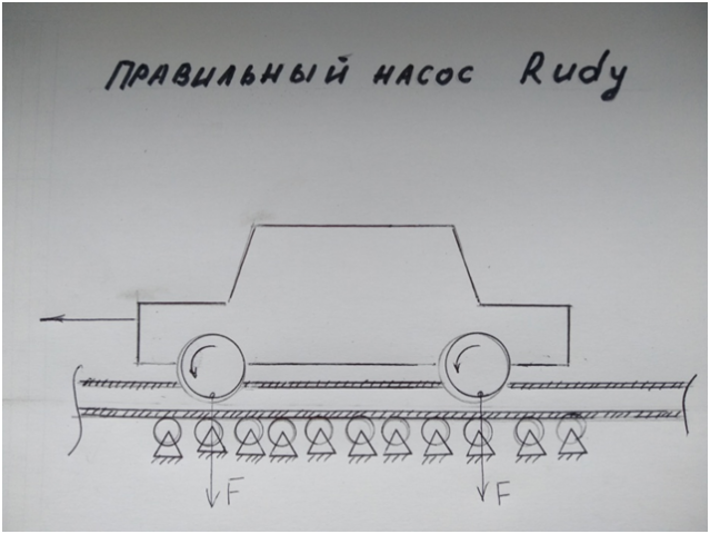

Юнга Опубликовано 4 июня, 2020 Опубликовано 4 июня, 2020 (изменено) Из-за грозы я на два был «отлучён от церкви» - доступа к нашему форуму из- за отсутствия Интернета. Хотелось бы до конца разобраться с устройством перистальтического насоса, поскольку уважаемый мной коллега Rudy предложил революционно правильную конструкцию перистальтического насоса. В 30.05.2020 в 17:06, Rudy сказал: В правильной конструкции получается полноприводной автомобиль (каждый ролик вращается сам и продвигается по трубке). При этом он отталкивается от самой трубки и едет по ней. В этом случае к трубке не прикладывается сдвигающих усилий. Показать Мне понравилась эта мысль и я для лучшего восприятия взял на себя смелость изобразить высказанную Rudy идею. Полноприводной автомобиль опирается колёсами на трубку и сжимает её с силой F, между колёсами и трубкой нет проскальзывания, трубка не сдвигается от того что по ней едут колёса приводимые в движение двигателем этого автомобиля – так описана Rudy правильная конструкция перистальтического насоса( надеюсь я ничего не перепутал). То есть если поместить трубку на абсолютно скользкую поверхность или ролики (не имеющие трения в опорах) – ничего же не должно измениться автомобиль будет ехать – колесо не сдвигает трубку лежащую на роликах и эти ролики не вращаются – возможно ли это? Rudy утверждает, что это возможно. Да, я практически с Rudy согласен - нет ничего невозможного и совершенству нет предела. Единственное, что меня смущает это явное противоречие «Математическим началам натуральной философии» Ньютона: "Действию всегда есть равное и противоположное противодействие, иначе, взаимодействия двух тел друг на друга между собою равны и направлены в противоположные стороны"(Третий закон Ньютона). Другими словами: по Ньютону, у нас есть два тела - ролик насоса ( колесо полноприводного автомобиля) и трубка насоса. Ролик взаимодействует с трубкой - очень сильно сжимает трубку и катится по ней за счёт силы(момента) передаваемой от двигателя к ролику - в этом заключается принцип действия перистальтического насоса, а стало быть по Ньютону и трубка так же должна воздействовать на ролик -сопротивляться сжатию всеми своими силами упругости, а так же должна стремиться сдвинуться в противоположную сторону с такой же силой как и ролик. по Rudy - всё также ролик - катится по трубке, только трубка не стремиться сдвинуться в противоположную сторону с такой же силой как и ролик. Может ошибся старик Ньютон в 1687 году и люди на протяжении веков пользовались законами так и не заметив его ошибки, но нашёлся же смелый человек - исправил. У Эвклида ведь тоже были ошибки, но Лобачевский же с Риманом их справили через столько веков - доказали же, что параллельные прямые сходятся и прямые линии - это по большому счёту кривые линии, правда на практике никто не проверял - но все верят. Я тоже верю в правильную конструкцию перистальтического насоса предложенную Rudy, но с оговорками по Ньютону "каждый ролик вращается сам и продвигается по трубке). При этом он не отталкивается от самой трубки и едет вдоль неё не касаясь. В этом случае к трубке не прикладывается сдвигающих усилий." Жаль, конечно, что насос при этом не будет работать, но ролики будут катится и трубка сдвигаться не будет, да и конструкция будет правильной. В 04.06.2020 в 16:33, VitS сказал: Все таки есть просьба поставить точку, для общего развития. Показать Всё что я сказал выше о правильной конструкции перистальтического насоса, это конечно же не окончательно поставленная точка - может я где то заблуждаюсь и меня поправят сведущие люди, я всё таки по образованию электрик, а не механик. Если я не ошибаюсь то @moroz-85 - ты по образованию механик - дай свою оценку моим заблуждениям. Может и другие пользователи, имеющие квалификацию в сфере механики оценят всю слабость моего знакомства с физикой- я не обижусь(Rudy уже оценил, он не в счёт), главное установить истину. В 04.06.2020 в 16:33, VitS сказал: Хочется увидеть, а какое разряжение твой насос создаст по газу. Возможно у тебя трубка не "что попало", а именно то что надо. Показать В принципе ничего невозможного нет. Такой опыт можно провести. Нужно только обсудить условия эксперимента - камеру перистальтической головки вакуумировать или нет? Думаю, что результаты могут быть разные. Изменено 4 июня, 2020 пользователем Юнга
