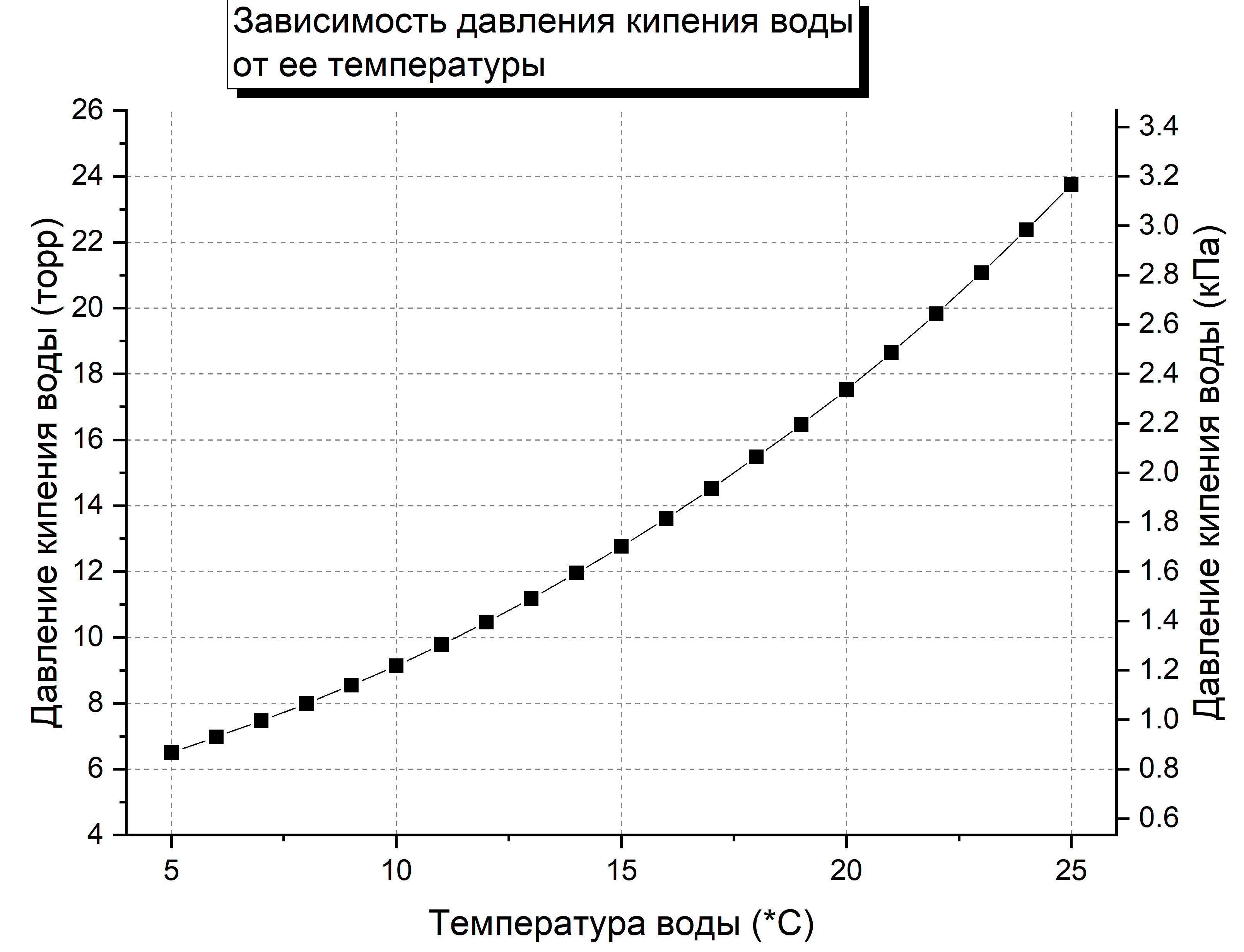

@Олег6 все проще. У водоструйных насосов минимальное давление определяется температурой кипения воды.
При давления  10 кПа (75 мм.рт.ст.) вода кипит при 45.82*с, а при давлении 1 кПа (7.5 мм.рт.ст.) - уже при 7*С. Это легко посмотреть в моем калькуляторе.
Соответственно при комнатной температуре воды (25*С) минимально достижимое давление будет  порядка 3 кПа (24 мм.рт.ст.).
При приближении к температуре кипения воды начинается сильное испарение, которое и ограничивает минимальное давление.
Как пример - посмотри тут.

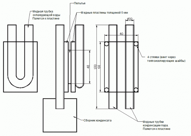

На мой взгляд твоя конструкция не оптимальна, для полной конденсации паров достаточно пары медных трубок длиной порядка 10 см. Одна на входе сборника, вторая на выходе. Они напаиваются на толстую медную пластину которая прижимается к пельтье.
Я делал сухопарник для вакуума - конструкция показана тут. На верхнюю часть просто надевался кусок теплоизоляции от труб.

У меня была примерно такая конструкция. Это набросок, лениво было рисовать аккуратно, извиняйте.
