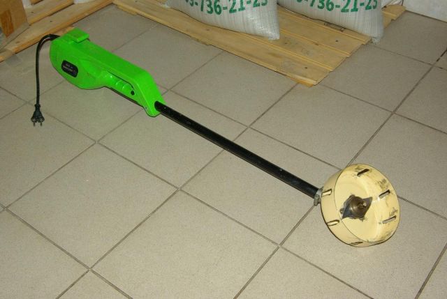

Alhimik Опубликовано 9 февраля, 2017 Опубликовано 9 февраля, 2017 А если триммером с дисковым ножом? В большое ведро насыпать, и ... Есть же у триммеров функция мульчирования.
Naruto Опубликовано 9 февраля, 2017 Опубликовано 9 февраля, 2017 А если триммером с дисковым ножом Я не пробовал мне свой труд жалко (солод разлетится нахрен) мне не сложно через мясорубку

МихалычЪ Опубликовано 9 февраля, 2017 Автор Опубликовано 9 февраля, 2017 (изменено) ..А если триммером с дисковым ножом.. Таким и работаю крайние 4 года. в бочку 65л закидываю ведро солода, туда же пару ведер воды. 4-5мин и молоко готово. Но, триммеры слабоваты для этого дела, если мало воды или дольше 5-6мин молоть вырубается от перегрева. Болгарку под бочку пристроить самое верное решение. пс. нож на триммере самодельный. Изменено 9 февраля, 2017 пользователем МихалычЪ 1
