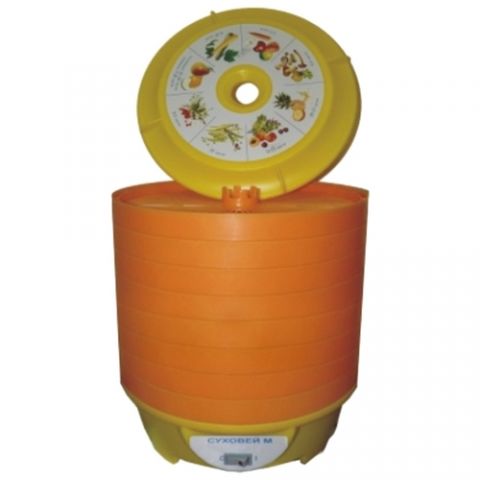

VVS2177 Опубликовано 29 марта, 2018 Опубликовано 29 марта, 2018 А никто не пробовал сушить солод сушилкой для овощей типа например такой А в поддонах и проращивать можно. Правда, наверное сетку от комаров на дно постелить надо будет

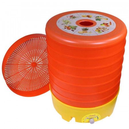

VVS2177 Опубликовано 30 марта, 2018 Опубликовано 30 марта, 2018 Понятно. У этой модели действительно нет регулятора температуры. Мощность 400 Вт. Температура сушки написана 60 +15/-10 градусов, что для солода многовато. Но у нее у единственной из 8милотковых специальная конструкция лотка, где теплый воздух подаётся на каждый лоток с центра и с краев. Другой вариант - такой У нее есть регулятор температуры. Поддоны почти по 5 см высотой - удобно для проращивания. На 200 Вт мощнее. И всего на 250 рублей дороже предыдущей. У меня у родителей такая - довольны, яблоки и траву всякую сушат. НО! У нее подача воздуха снизу вверх через поддоны. Т.е. при плотной засыпке до верхних слоев обдув не дойдет. Поэтому и в отзывах пишут, что при сушке надо поддоны местами переставлять. А у первой сушилки поддоны низкие - в них растить неудобно, мне кажется, будет. И нет регулятора нагрева. И мощность меньше. Зато обдув эффективней. В отзывах пишут, что для ягод она эффективней предыдущей. Про солод отзывов не встречал. Короче, стою на распутье. Хочется и рыбку съесть и на ёлку влезть. Склоняюсь, наверное, все-таки купить менее мощную. Разберу и на ТЭН поставлю китайский регулятор мощности (есть в загашнике на 2 китайских КВта - т.е. для регулировки 400 Ватного ТЭНа хватит без особого нагрева). Потом посмотрю и, может поставлю ещё и термостат W1209. Можно и насчёт реле времени будет подумать. Ну а проращивать зерно тогда придется как и раньше в овощных ящиках. Хотелось бы услышать Ваше мнение. Проращивать НЕможно солод Вот тут слегка не дополнял.
Naruto Опубликовано 30 марта, 2018 Опубликовано 30 марта, 2018 [b][member=VVS2177][/b], Солод надо проливать ВОДОЙ, Как ты его растить в элетрической бдне собрался и лить в нее воду? пока солод растет есго проливают, постоянно иначе он закиснет и завянет кислый :)
Федул Опубликовано 1 апреля, 2018 Опубликовано 1 апреля, 2018 [b][member=VVS2177][/b], Включи через диммер и отрегулируй нужную температуру.
