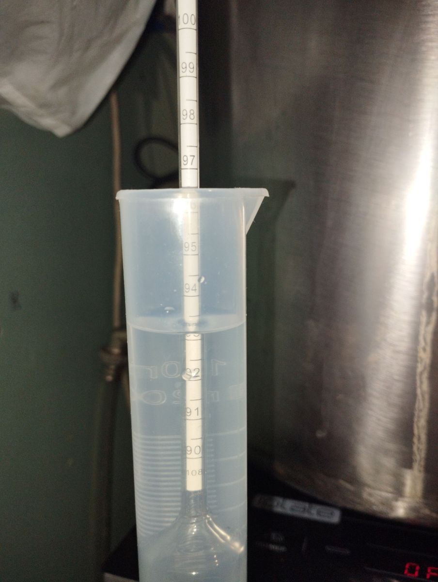

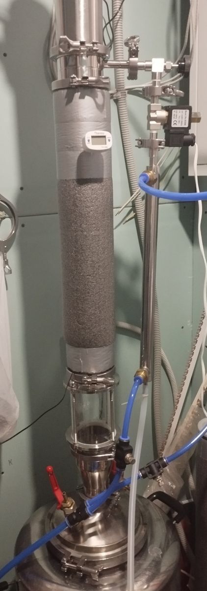

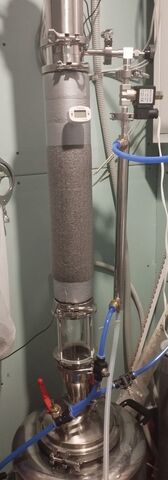

Всем привет, я в домашнем винокурении новичок, не так давно решил вступить в клуб изготовителей домашних напитков. Был автоклав вейн, собрал на него колонну 3 дюйма, в такой конфигурации : переход с 2 на 3 дюйма, царга 70см, царга 50см, узел отбора с доохладителем, двухконтурный димрот 15-16см в диоптре. Для поиска оптимального режима работы диоптр переехал вниз, а для димрота купил царгу 20см. Засыпь спн 3,5*3,5 нержавеющая. На этой сборке научился гнать спирт 96,6, сейчас получается стабильный результат на сахаре и турбо дрожжах. Решил пробовать гнать зерно, сначала была пшеничная дробленка, на короткой царге 50см и 20см засыпи получил 94гр. На вкус не совсем понятно, но пить можно и последствий нет на утро. Решил попробовать кукурузу, купил 4,8кг кукурузной крупы, добавил 0,8кг ячменной и 0,8кг пшеничной, залил всё это дело кипятком, осахарил ферментами А и Г. Сбродил воронежскими дрожжами из расчёта 3г дрожжей на 1кг сырья. Выбродило за 3 дня в пластиковой бочке. От пены использую софэксил в брагу и на первом перегоне. Первый перегон прямотоком на максимальной мощности с медным пыжом в диоптре, вся крупа в кубе в мешке, плита 2квт плюс тэн 3,5 кВт. Гнал до воды.
Второй перегон на короткой царге 50см, в верхней части медный пыж и нержавеющая спн 4х4 высотой 15см. Отбор голов покапельно 10% от АС, затем отбор тела 2л.ч. до скачка температуры в 0,3гр, термометр в 10см от узла отбора. На выходе 93,5гр спирт. Запах можно сказать приятный, после разбавления до 40гр не мутнеет, пьётся в белом виде нормально, есть какие-то сладковатые оттенки и почему-то винные. Но есть и какая-то горечь что-ли. Хочется понять что изменить чтобы избавиться от этой горечи. Бочки нет, поэтому залил 40гр сортировку в банку с обожжеными дубовыми брусками, посмотрим что из этого выйдет. IMG_20260514_094847.thumb.jpg.96fb0092c26be7f9ba975224dc93e039.jpgIMG_20260424_152258.thumb.jpg.8eded3cac13cf2093322de4024884d7d.jpg
11 часов назад, Гиз сказал:
В брагах по красной всегда набраживается много чего. С закислением заквасками - меньше дряни
