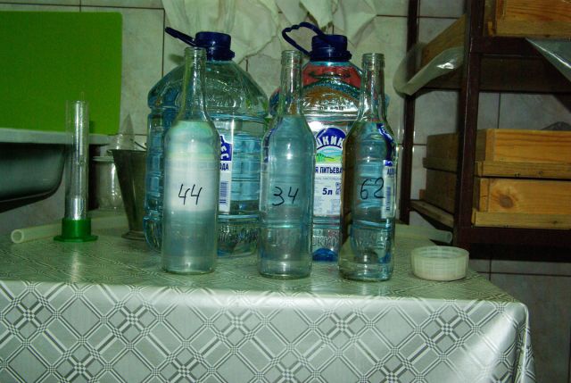

Сделал дробный. Было 28л СС крепостью 23%. Сырье для браги: 4кг пшеничный зеленый солод + 16кг мука пшеничная сорт не высший (на упаковке о сорте ничего не нашел, написано общего назначения)
Гнал на 2.5квт. обычный прямоточник, никаких укреплений.
Головы отбирал на 800вт 30мин, отобрал 400мл 84% ------- разбавил это дело до 40% = опалесценция.
Далее отборы проб по 100мл крепостью:
- 65% ----- разбавил до 40% = чисто.
          ----- разбавил до 35% = чисто
- 52% ----- разбавил до 40% = чисто
на 50% в струе сменил емкость, будем считать дальше хвосты
- 42% ----- разбавил до 30% = чисто
- 33% ----- разбавил до 25% = чисто
После смены посуды брал до 20% в струе. Надо сказать, вторая часть отбора в общей своей массе выглядит слегка мутнее (даже не мутнее а маслянистее чтоли, плотнее). На фото для наглядности: крепость первой части отбора 62%, второй части 34% и образец слева это предыдущий погон ячменно/солодового вискаря (там отбор был до 52% в струе и разбавлено до 44%).
Хвостовая часть сама по себе хоть слегка и мутнее первой части, но при разбавлении изменений не показывал ни один образец.
Повторюсь. Помутнение получил в двух случаях за все время самогоноварения. В первом воду для сусла подкислял, во втором смягчал содой.
Свое мнение оставляю без изменений. Понятно что опалесценция от каких то там масел, но проявляется это дело не от количества этих масел, а от того на какой воде ставим сусло и какой бавим.

[member=МихалычЪ],А давно Шишкин лес пользуешь (это ж он?)? А то я решил "сменить воду".
кстати аппарат у тебя не совсем уж без укрепления :)  хотя в контексте рассуждений это не имеет значения.

Просто когда автор пишет очевидную ересь, всем его остальным мыслям сложно доверять.По мути - мутнеет у меня периодически, и ещё как, 46 градусов тоже отметил для себя магическую цифру на нескольких дистиллятах. Гарантированного решения для себя пока не нашёл.
Сергей,  я бы фруктами тоже занялся бы, если бы они были доступны. Тут антоновки для мочение еле купил аж по 60 руб за кило.
Михаил,  44 - у тебя помутнел по непонятным причинам?

 Я ж написал , что это цитата. Да , неудачно привел , каюсь.  :bad: Сегодня утром развел серединную фракцию с большим количеством сивухи (то , что остается на ректификацию. Опалисцирует , но не так сильно , как хвосты.
 Так и после выдержки в бочке не просветляется? Кстати , а насчет этого , кто что думает?
 Михалычъ , а явно видно , что то , что из зерна - мутнее , а то , что из муки , с 20% солода - яснее.
 И по плотности аромата , такая же фигня. Не так ли?

Аля нержавеющий аламбик :) Верхнюю часть куба утепление снял: аля шлем; труба вверх: аля шея :)
Когда надо втыкаю сверху димрот, ставлю царгу с насадкой и ндфр. Шишкин лес использую всегда, но надо признать последнее время чето он мне кажется на вкус чуть другим, какой то более жесткий вроде стал.
.. 44 - у тебя помутнел по непонятным причинам?/
Это вискарь для заливки в бочку, исходное сырье 50% пивной пилсен и 50% мюних. Воду для приготовления сусла смягчал содой, на 95л воды было добавлено 5ч.л. кальцинированной соды. (вода у меня из колодца шибко жесткая) Этот затор дал большой выход АС (403мл/кг сырья) но при разбавлении поимел муть. Никогда ничего подобного не было.
..а явно видно , что то , что из зерна - мутнее , а то , что из муки , с 20% солода - яснее.   И по плотности аромата , такая же фигня. Не так ли?..
Мутнее по причине описанной выше. Пилсена и мюниха сброжено уже десятки мешков, никогда мути не было.
По плотности аромата, ну ясен пень :) любое зерновое ароматнее, я ведь догадываюсь где пахучее в зерне :) не в крахмале и не в белке ведь правда ? :) Муку использую для ндфр, выгоняю 94-95% весь погон и использую для всяких лимончелл и пр. настоек. Для ХВ и для бочек или солода или зерно через зернобробилку. Когда кукурузу или даже простую пшеницу после зернодробилки, нос в бочку с полученной мукой засунешь, так и хочется нюхать, нюхать... :) Покупная мука чисто как источник спирта.
Изменено пользователем МихалычЪ
Мутнее по причине описанной выше. Пилсена и мюниха сброжено уже десятки мешков, никогда мути не было. По плотности аромата, ну ясен пень любое зерновое ароматнее, я ведь догадываюсь где пахучее в зерне не в крахмале и не в белке ведь правда ?
 Все-таки закрадывается у меня мысль , Михаил , что редко ты свой продукт ниже 46% разбавляешь. И хвосты рубишь с запасом. Я же беру для бочки все , и больше , гоню до 100,5 *C в отборе. Все энантовые эфиры мои.
..Я же беру для бочки все , и больше , гоню до 100,5 *C в отборе..
Юр, проясни подробнее, как ты умудряешься брать все аж до 100С и выше и при этом у тебя возникает необходимость в разбавлении.

Михаил, с какой целью ты воду умягчал?  Для производства пива, вроде такое практикуют, а для дистиллята зачем?

.., с какой целью ты воду умягчал?..
Писал где то об этом уже. В московской квартире (вода очень мягкая была) около 3 лет имел с зерновых выходы 380-410мл АС, стабильно и регулярно. После переезда в новую винокурню выходы упали до 350-370мл, причем так же стабильно. Искал причину падения выходов АС, перебрал поочередно все возможные причины, единственный вариант который дал выход такой как в Москве, это умягченная вода, но тут косяк с мутью вылез. Причину искал не в связи с жадностью :) эти 5-10% потерь собственно не так важны, спортивный интерес так сказать толкал на поиски, :) теперь я знаю, мягкая вода дрожжам наиболее комфортна.
 Ну во-первых я писал про первый перегон. Во-вторых я делаю из браги 4 перегона в итоге. Из первого тела выходит 85% , а второе тело - 25%. Если это смешать , получится около 40%. И четвертый перегон делаю из него , до нуля , и , даже если выше ,  то менее 65% никак не получится , даже с отключенным дэфом.
 И еще одно. В последний раз попытался в последнем перегоне вырезать часть сивухи. От 98,5 до 99,5 убрал , а потом отобрал ароматные воды. Как по вкусу - пока не разобрался , но опалисценция меньше , видимо где-то здесь основной мутняк. Но субъективно , думаю , что для долгой выдержки он нужен. Поэтому плюнул , и залил его к телу в бочку.
