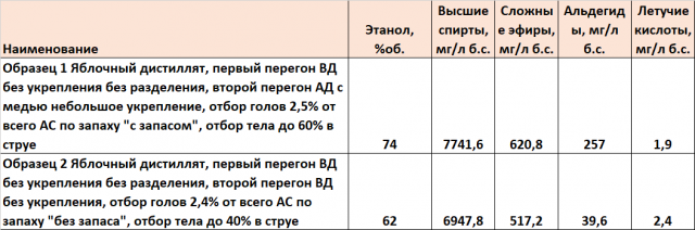

"Сера" сидит в браге в виде растворимых газов. Согласен? При вакуум дистилляции газы улетают из браги в насос, в продукт обратно "сера" не попадает, медь не нужна (для этого). Этот эффект виден косвенно на ГХ - альдегиды не образуются в ходе дистиляции. Это чувствуется по запаху продукта.

Я думаю, альдегиды тут для аналогии не очень подходят. Но факт, что хотя сернистые вещества и являются газами, убрать их не так и просто.
@Daniil , можешь сказать пропорцию: сколько альдегидов набраживается и сколько новообразуется при перегоне на атмосфере?
@Олег6 , нет, не смогу. Нет таких данных.
@Олег6 , это твой эксперимент, мне трудно сделать такие же выводы, как ты делаешь. Может и так, не спорю. Но и подвердить не могу.

Я делал больше одной ГХ и могу сказать, что вторая перегонка на атмосфере на аламбике практически не увеличивает содержание голов. Точнее содержание может увеличивается в теле относительно СС только за счет деления на тело и хвосты, где голов мизер. Но дополнительно ощутимо по ГХ они не навариваются. В любом случае разица в 6 раз мне видится не реальной. Если после отбора 2,5% голов в теле остаётся 257мг то лично я бы задумался о качестве исходной браги. На вакууме я не работал, возможно там каким то способом как на колонне концентрируются почти все головы в 2,5% ? Но при этом эфиры остаются нетронутыми -это очень круто.
я бы тоже такой вывод сделал, если бы не было гх второго образца, который показал 39мг альдегидов из того же СС.
19 минут назад, Urajan сказал:
на втором перегоне головы отделяешь? а на первом?

Эти данные могут говорить о том, что под вакуумом альдегиды имеют более высокий крект и отлетают эффективнее при второй перегонке в 2,5 проц по ас когда ты отбирал.
Возможно и навариваются при кубовой атмосферной дистилляции , при перегонке на НБк, по альдегидам у меня были сходные показатели как у тебя на вакууме, сырье солодовый концентрат, схожие значения около 50 мг/литр и они очень бодро ушли с головами (почитай в теме про нбк есть Гх мои).

На первом никогда не отделяю.  На втором конечно отделяю.  Я  делал  ГХ на СС. Далее делал ГХ с разным процентом отбора голов из этого СС. Кроме этого делал эксперимент с многократным кольцеванием головохвостов. Одним словом было что с чем сравнить.  Ни в одном ГХ не было замечено заметного прироста голов после перегонки. Да, понятно что они навариваются в кислой среде, но на ГХ это явно не отображается.
Для меня пока не понятно по результатам твоих ГХ,  каким образом сократилось количество голов при незначительном снижении эфиров. Я уже отмечал, что если уменьшаются только головы а эфиры остаются то вакуум это прям чудо чудное. Наварить головы в 6 раз сильно сомнительно

Головами считается все, что имеет крект выше 1 по отношению к спирту, но это крект может быть от 1,5 до 6 под вакуумом.
В профильных темах коллеги пытаются установить кректы под вакуумом.
Альдегиды видимо имиеют сильно  более высокий крект, чем классические сложные эфиры под вакуумом. Но конечно одного раза для проверки совершенно недостаточно.
Это было бы серьёзным поводом заиметь вакуум как доп инструмент.  Но пока я сильно в этом сомневаюсь( могу быть не прав)

Сделать это проще простого и не сильно дорого. Сравнить ГХ сырца и ГХ тела с отобранными 2-3 процентами голов. Но у меня нет пустоты. Думаю продавцы вакуума заинтересованные в новых клиентах, типа г-на Шульмана, с удовольствием потрясали бы результатами анализа, будь это правдой :) А может они просто не в курсе? :)
