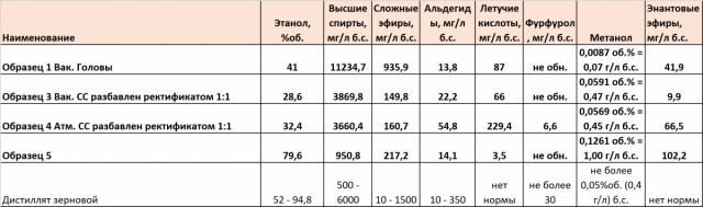

Олег6 Опубликовано 12 апреля, 2022 Опубликовано 12 апреля, 2022 (изменено) Пока пробы едут на ГХ, опишу детали эксперимента. Солодовая брага вышла слабая, около 5%. Поскольку Т осахаривания была 58С, выход сахаров получился плохой, плюс брага подтухла. После брожения 3 дня, отгазировал всю брагу на вакууме десяток минут. Разделил брагу пополам, по 16л. Возможна неточность +- 1л. На вакууме перегонял на 8-9кпа прямотоком на таком аппарате https://youtu.be/l9RjTnFkX8s На атмосфере перегонял на низкой клюшке прямотоком на таком аппарате https://youtu.be/xe4u3_WaE30 Можно считать, что перегонял на вак и на атм одновременно. В обоих перегонах отобрал одинаково по объему: головы - первые 50мл, и остальной СС 2,3л. Атмосферный СС отчетливо попахивает тухлячком. Вакуумный - немного попахивает. Давно с первого перегона не мерил головы, был удивлен крепостью. Почему такие различия - объяснений нет. Вак головы 41%. Атм головы 60,4%. Вак СС 28,6%. Атм СС 32,4%. СС укрепил 1:1 по объему ректификатом, договорились с "лабораторией", что надо ставить на программе ГХ "разбавление = 2" Изменено 12 апреля, 2022 пользователем Олег6 1

Олег6 Опубликовано 16 апреля, 2022 Опубликовано 16 апреля, 2022 Пришел момент истины - сравнительный ГХ анализ вак и атм СС из одной браги (описание на 1 сообщение выше). Делали не зря, есть что обсудить. Сначала небольшое огорчение. Завернул каждую баночку с пробой в пупырку несколько слоев, заложил баночки в картонной коробке мятыми газетами и отослал посылкой 1-й категории. И почта умудрилась одну баночку разбить! К счастью, это была самая неважная проба - атм головы. Так что относительный анализ голов на вак и атм мы не увидим. Однако, из-за непонятных мне до конца причин, головы на вак получились 41%, а на атм 60,4%, так что сравнивать их было бы, наверное, не очень корректно: явно на атм было более сильное укрепление. Итак, пробы: №1 Вак головы 41%. №2 Атм головы 60,4%. №3 Вак СС 28,6%. №4 Атм СС 32,4%. №5 Это другой эксперимент, расскажу позже. 2022-04-16_ГХ анализ 4 дист.pdfПолучение информации... 2022-04-16_Результат анализа таблица 4 дист.xlsПолучение информации... 1 1
