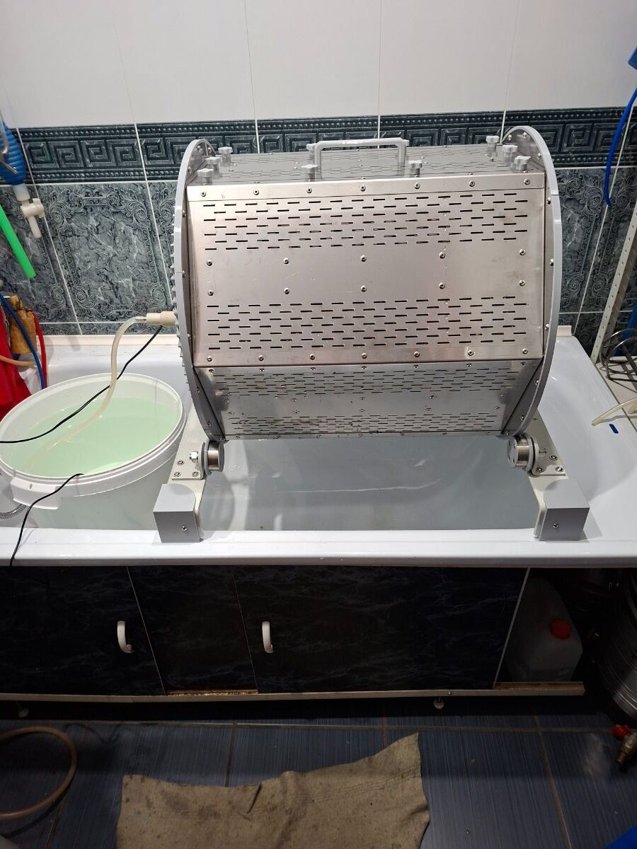

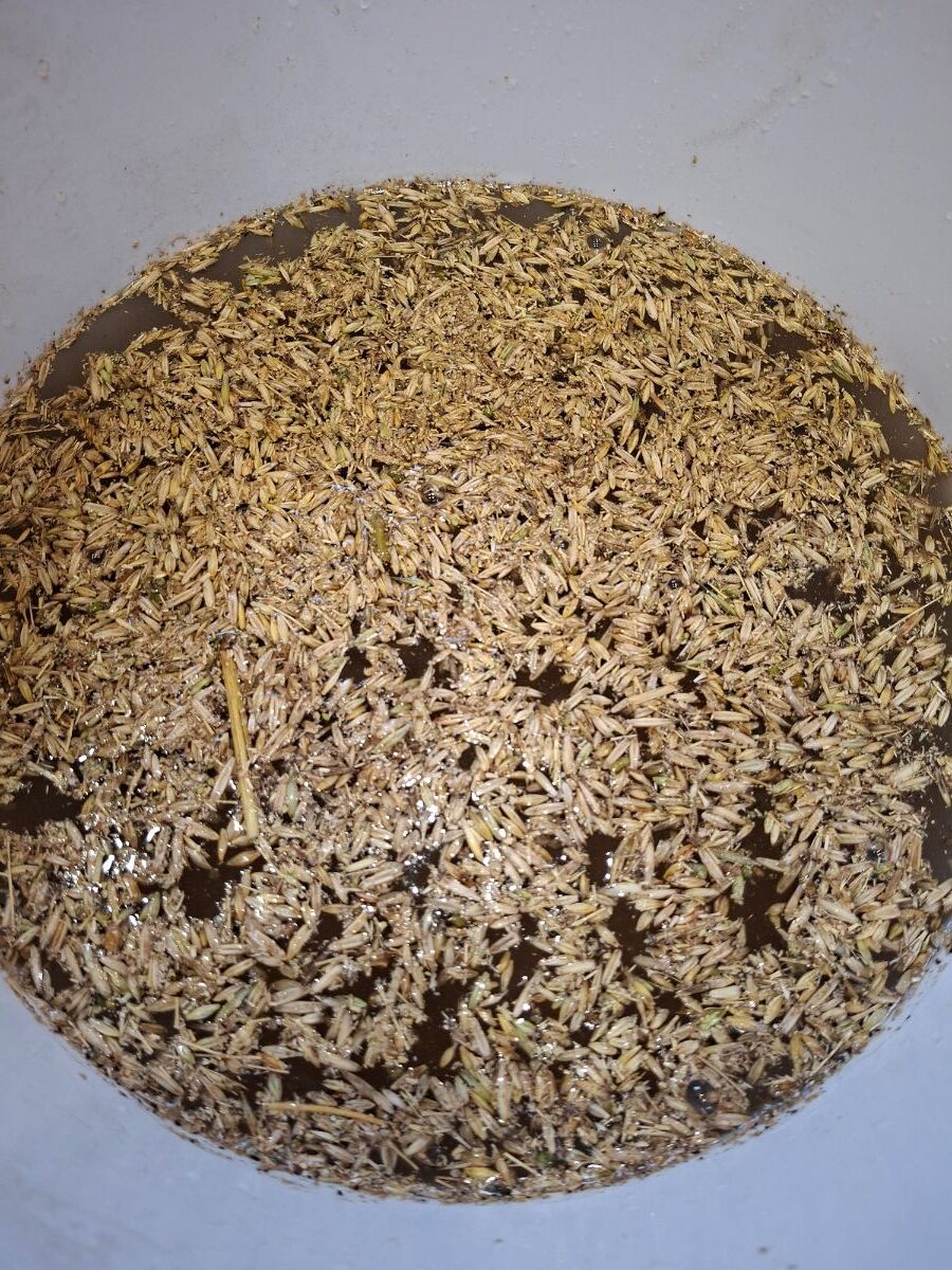

Сибиряк76 Опубликовано 5 июля Опубликовано 5 июля Народ, привет! Знаю, тема затихла, но рискну её реанимировать. Вдруг мои скромные опыты кому-то помогут. В общем, в начале года я купил на маркетплейсе пару мешков белого солода по 2700 р. за 25 кг . Подвиг заключался в том, что я получил знатный геморрой, потому что этот солод практически не осахариваться. По красной схеме, крупным помолом — фиг, в браге полезли какие-то корешки, будто ячмень решил пойти в рост. Такое ощущение несоложенка Посчитал экономику солод стоит от 100 руб/кг, а ячмень и пшеница правда фуражная у нас по 21 рублю за кг Решил построить автоматическую солодовню с габаритами, что бы разместилась в ванне и мои телодвижения сводились к минимуму 2 месяца я строил этот агрегат. Пришлось осваивать 3Д печать и откзаться от аргоновой сварки сильно ведёт тонкую нержавейку. Первый мотор редуктор 14 Ватт пришлось удалить, пустой барабан крутил уверенно, под нагрузкой отказался работать. Закзал 60 Ваттный но он до сих пор не пришёл, поставил 25 Ватт на удивление уверенно тянет И вчера — запуск! Первый день. (04.07): Замочил в 15 литровом ведре 7 кг ячменя. Снял всплывший мусор и пустые зёрна. Воду менял раз 5, потому что она темнела . Подержал зёрна в марганцовке минут 5 и отправил в барабан. На всё про всё ушло 40 минут. И тут я задумался: А нафига? Мои выводы : 1. Я использую фуражное зерно. Сварить из него качественный пивной солод не выйдет, но для осахаривания несоложенки это — то что надо. Если в солод превратится хотя бы 50-60% засыпи — я уже в плюсе. 2. Дезинфекцию можно не городить в тазике. Я спокойно подам марганцовку насосом на первой стадии вращения. И перед подвяливанием тоже обработаю — без возни с тазиками и вёдрами. 3. Весь этот мелкий мусор и шелуха всё равно смоются через щелевые отверстия барабана. Тем более во всплывшем мусоре много целых зёрен 4. И главное: Стоять 40 минут над тарой, а потом ещё и мыть её — это финиш. Пусть железяки работают. Настройки на замачивание: Барабан крутится медленно и печально — 1 оборот за 3 минуты. Выставил таймер: 1 оборот раз в 30 минут. Поливка: 3 секунды льёт, 30 секунд отдыхает (работает только пока барабан крутится). Второй день (05.07) Зерно через сутки в барабане мокрое, влаги достаточно даже процентов 20 начало показывать корешки. если исключить вовсе процесс замачивания нужно ставить в ванну какой то фильтр или сетку. вываливаются мелки фрагменты , ну и иногда через боковые окна несколько зёрен. Перенастроил барабан: Барабан 3 мин. - вращение, 90 мин = пауза Насос 3 сек подача, 30 сек = пауза 4
АлПеН Опубликовано 6 июля Опубликовано 6 июля @Сибиряк76 отсутствие связей между опорами на ванну - вопрос времени когда это упадёт в ванну. Как предполагается сушка и отбивка ростка?
Сибиряк76 Опубликовано 6 июля Опубликовано 6 июля Сзади есть перемычка, вся рама выполнена и листового металла П образной формы с отгибом фальца. Жёсткость конструкции даже избыточна , т.к. сдуру изготовил из 5мм. По поводу сушки есть мысли, но на распутье: для подвяливания хватит просто вентилятора. Для полноценной сушки можно поставить тепловую пушку и вдувать воздух во внутрь, а можно поставить инфрокрасники и нагревать барабан, вентилятор при этом будет сдувать влагу, этот вариант не совсем подходит для открытой конструкции и к тому же моторчики 70KTYZ сильно греются даже на холостом ходу, поэтому и цикл импульсный. Моторы эти ставил из за компактности и цены. Да и применяемый пластик гарантированно работает до 80 градусов. Можно всё из нержи, но и в этом варианте получилось нержавейки с резкой на 20 килорубей Для зелёного солода отбитие ростков как мне кажется не критично.
АлПеН Опубликовано 6 июля Опубликовано 6 июля @Сибиряк76 сушка - более сложный процесс, чем рощение, нужен контроль температуры и времени воздействия. А для зелёного, делать барабан на 7 кг сухой засыпи, без функции сушки и отбоя ростка - смысла нет, этот объем и в лотках нормально вырастет
Сибиряк76 Опубликовано 6 июля Опубликовано 6 июля Цитата сушка - более сложный процесс, чем рощение, нужен контроль температуры и времени воздействия. А для зелёного, делать барабан на 7 кг сухой засыпи, без функции сушки и отбоя ростка - смысла нет, этот объем и в лотках нормально вырастет этот барабан делался для определения жизнеспособности идеи и обкатки технологии. если всё будет нормально то изготовить оборудование на любой объём не представляет никакой сложности. Мы в свое время делали барабан для классификации щепы диаметром 2,4 метра и 9 метров длиной. Проект занял у меня всего 2 дня так как было спроектировано около 20 барабанов разного диаметра и длины По сушке полностью с тобой согласен. Спроектировать маленький унифицированный барабан сложнее чем комплект оборудования на 5 тонн. Для проращивания нужен открытый барабан, а для сушки закрытый. И впихнуть всё в габарит ванны есть некоторые сложности. Досушить до белого солода можно и в этом барабане, но будут большие энергозатраты
АлПеН Опубликовано 6 июля Опубликовано 6 июля @Сибиряк76 воздух нужной температуры надо подавать внутрь барабана, причём в толщу зерна
АлПеН Опубликовано 7 июля Опубликовано 7 июля @Сибиряк76 не допускай появления гусар - получишь огурцы

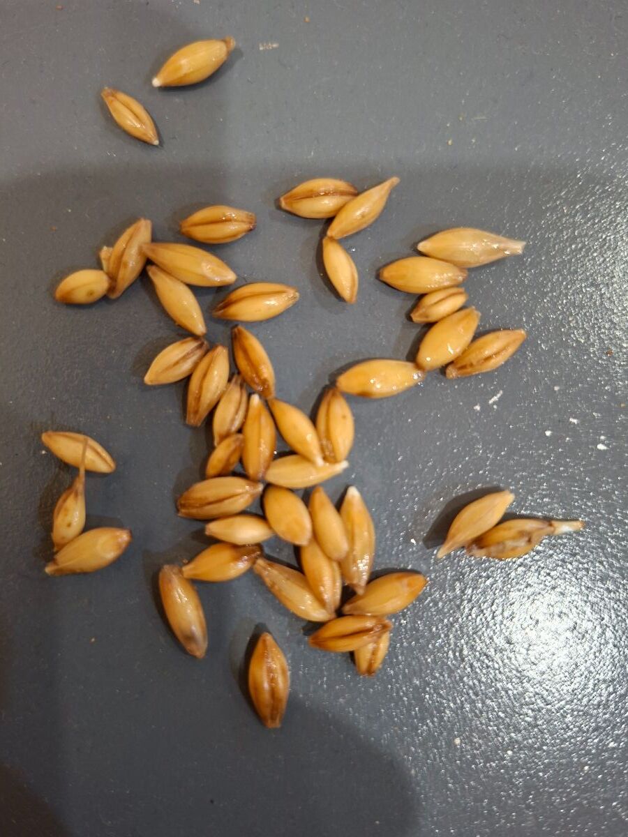

Сибиряк76 Опубликовано 8 июля Опубликовано 8 июля 4 день (07.07) всё закончил, осалаживается нормально пустил килограмм на несоложенку пшеничку, а остальное скормил карпам и карасям

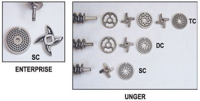

АлПеН Опубликовано 8 июля Опубликовано 8 июля @Михаил Лемуровв волчок - огромная мясорубка в колбасном производстве. На некоторых мясорубках бытовых ставиться по 2 решётки и 2 ножа. Нож который стоит между решетками - режет по обоим решеткам сразу 1

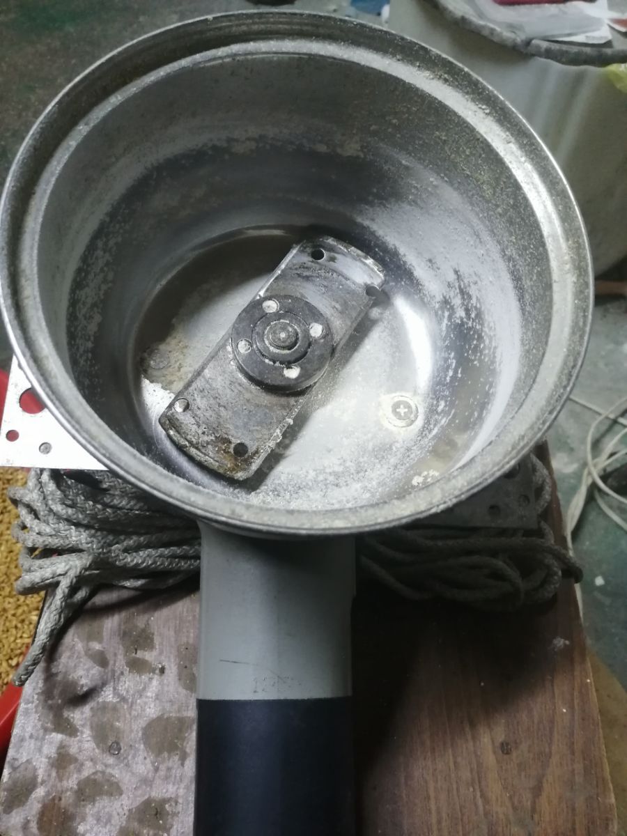

Pepel_zbei Опубликовано 8 июля Опубликовано 8 июля у мну такой агрегат пашет 1 Внимание к мелочам, стремление к идеалу.
Gagarin Опубликовано 8 июля Опубликовано 8 июля @Михаил Лемуровв Это всё экзотика для нас, в бытовухе используется только enterprise схема с одним ножом и решёткой. А в промке - полуунгер и унгер схемы. Для солода это вряд ли поможет, это больше на мясо рассчитано, за один проход получить нужного качества фарш. 1 Съ незапамѧтныхъ времёнъ. Оставь политику всяк сюда входящий.
