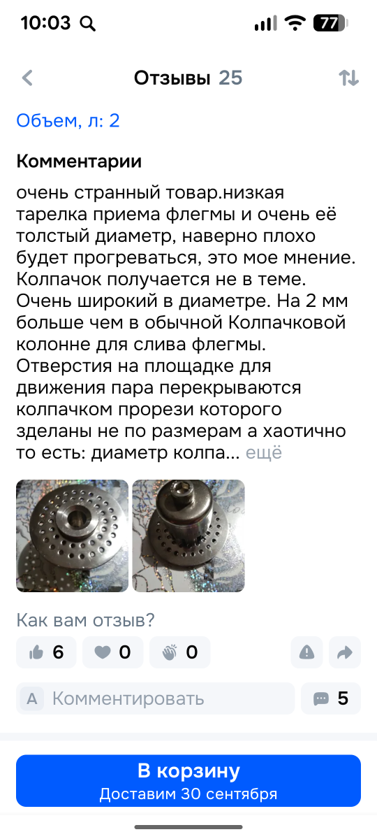

Naruto Опубликовано 27 сентября, 2025 Опубликовано 27 сентября, 2025 (изменено) Увидел на Озоне вот такие провальные тарекли с переливом, порадовали коментаторы , дблы. Увидели колпак и давай ее колпаком вверх крячить, а то что колпак на этой тарелке - сильфон, не вдуплят никак Идея к слову очень здравая и бюджетная даже отверстия набиты Просечклй и имеют воронкообразный вид, классика провальной тарекли с невысоким переливом (можно кусок силиконовой трубки воткнуть или медной/нержовой и будет выше. Сколько же тупых на свете, но со своим мнением. Продавцы то же двны, сами не знают что продают и описание не сделали. Изменено 27 сентября, 2025 пользователем Naruto

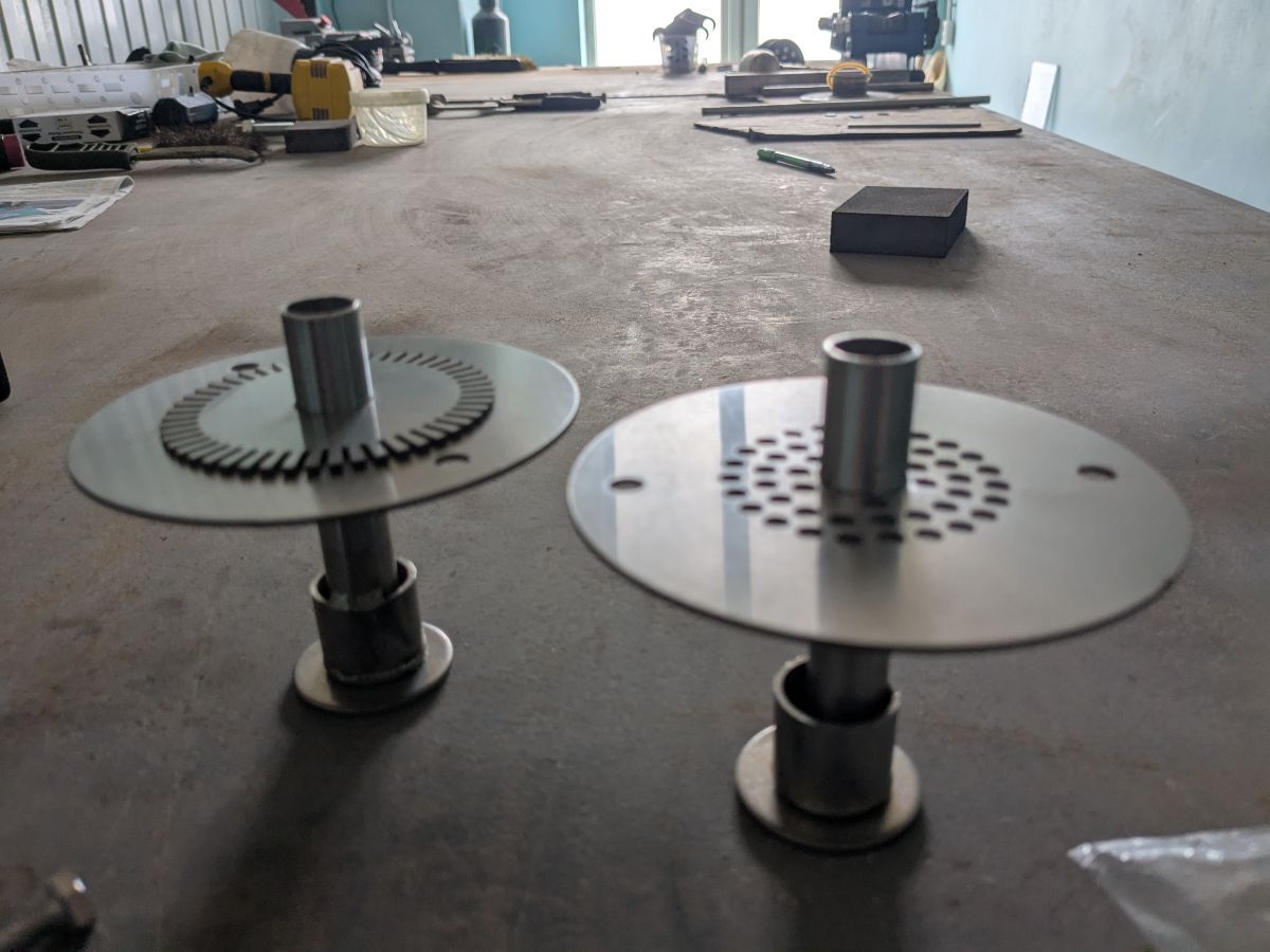

Naruto Опубликовано 1 октября, 2025 Опубликовано 1 октября, 2025 (изменено) Сегодня ещё погонял тарелки, есть над чем поработать, вторая тарелка почему при старте срывает гидрозатвор то ли клапан прилипает то ли его вес в более крепком спирте на тарелке избыточен. Думаю сделать пропилы на гидрозатвора что бы пониже уровень флегмы и улучшить стекнние флегмы в него когда через него пар идёт. Может сделаю клапан из более тонкой стали что бы полегче был. При этом эффект этот не зависит от мощности, так что я склоняюсь к мысли о весе клапана, что характерно нижняя тарекла не испытывает проблем. Но на ней и спиртовая смесь послабее. Изменено 1 октября, 2025 пользователем Naruto
Naruto Опубликовано 5 октября, 2025 Опубликовано 5 октября, 2025 (изменено) Проблема с прорывом пара и захлебыаанием тарелки при сухом пуске решена. 1. Уплотнение прилегания тарекли к стеклу. Использовал фольгу. В ком варианте будет фторопластовая тонкая юбка по краю. Упростит подгонку тарелок к разным диоптрам. Точнее позволит выпустить универсальные варианты, а не штучные. 2. Заузил выход из сильфона в два раза и перелив заработал сразу. В коммерческом варианте сделаю вообще регулируемое сечение выхода из сильфона. Можно будет регулировать при желании. Например нужно настроить перелив на максимльную мощность - пожалуйста максимальное сечение перелива, но при этом пуск с остановкой для заполнения флегмой и переливов. А там посмотрим так то клапана можно и на перелив пристроить. Но по моему опыту я вижу что даже на 9 кВт флегма прекрасно сливается через трубку 6 мм диаметром внутренним. Я теперь думаю даже что прокаспсы внизу захлёбываются не из за того что сечения переливов недостаточно а из за того, что сечение на выходе из сильфона слишком большое там где то 6 отверстий диаметром около 5 мм в каждом итого общее сечение на один колпак 117 КВ мм, а у трубки 8 мм сечение 50 мм. У 6 мм вообше 28,5 А вот сама трубка перелива должна быть сечением большим кратно чем отверстия на входе, в нее, тогда пар который прорвался в сильфон теряете скорость и не запирает стекающую флегму вверху трубки, она спокойно заполняет сильфон и запирает затвор. В общем если у кого колпаки прокапс захлёбываются попробуйте заткнуть пару оотверстий круглых на внутренней трубке сильфона. Изменено 5 октября, 2025 пользователем Naruto

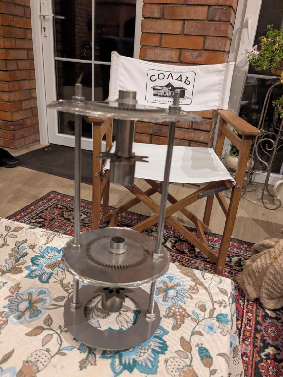

Naruto Опубликовано 7 октября, 2025 Опубликовано 7 октября, 2025 (изменено) Новый дизайн. Готов к испытанию, заужен слив сильфона на 40 проц где-то. Он же распределитель флегмы, сделано кольцо дополнительное для фиксации уплотнителя по стеклу, пока фольга, фторопласт едет. Установил в колонну, в теории на слив флегмы будет устанавливаться тонкое фтлропласт кольцо для того что бы пар никогда не прорывался в перелив при старте но пока без него Ау @Gagarin у меня место закончилось для фото Изменено 7 октября, 2025 пользователем Naruto

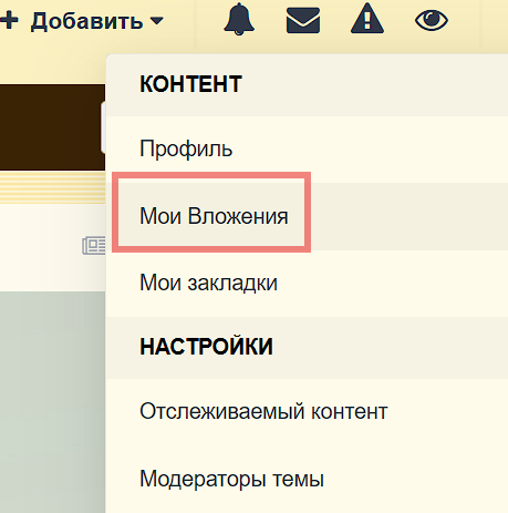

Stasyuk Опубликовано 7 октября, 2025 Опубликовано 7 октября, 2025 @Naruto Профиль. Мои вложения. Удали старое.

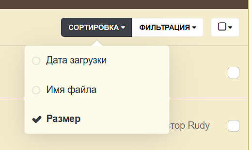

Gagarin Опубликовано 7 октября, 2025 Опубликовано 7 октября, 2025 1 час назад, Naruto сказал: у меня место закончилось для фото Здесь можно рулить своими вложениями, отсортировать по размеру и посмотреть что сжирает место. Съ незапамѧтныхъ времёнъ. Оставь политику всяк сюда входящий.

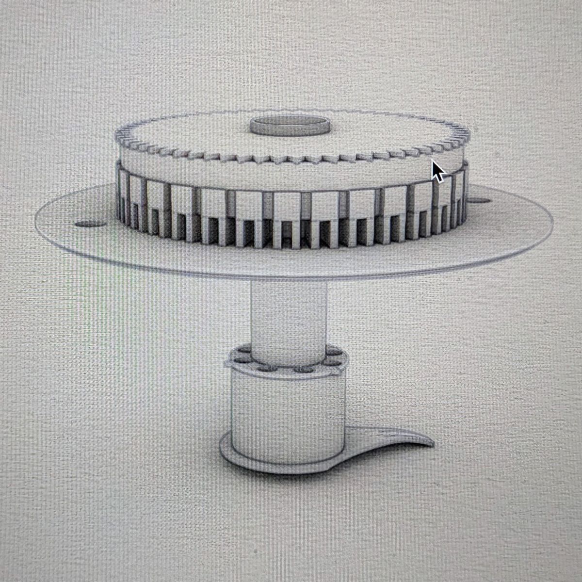

Naruto Опубликовано 13 октября, 2025 Опубликовано 13 октября, 2025 Рисую универсальную тарелку. Колпак с продвинутой внутренней структурой и многоканальным распределением пара в том числе снаружи по развитой поверхности колпака. Колпак легко снимается и остаётся клапан для работы в клапанном режиме. Не могу верен что это очень сильно нужно, но я уже такие себе хочу :).
