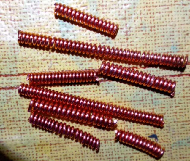

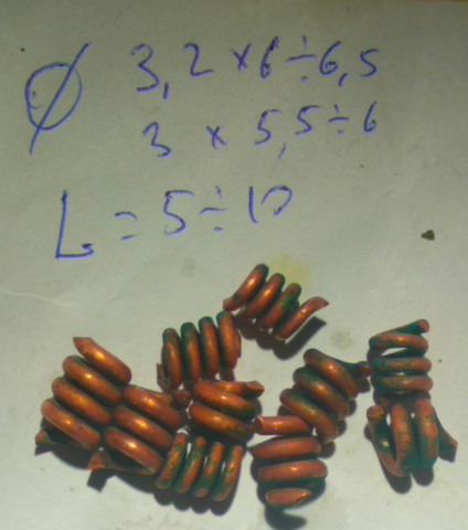

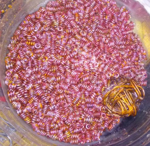

Mihalich Опубликовано 13 мая, 2020 Опубликовано 13 мая, 2020 (изменено) Вопрос про НБК насадочную. Накрутил немного насадки из медного провода 1,5 и 2,5мм2, опробовал пока что как "контактный элемент" - отлично работает даже на сахарной браге, темнеет. Перегонял сырец с браги на "дробине" пивной + сахар - изрядно темнела. На фотках ("крупно с размерами") как раз "отмокает" в растворе лимонки, до конца не очистилась, после перегонки около 200л браги сахарной. Размер получился для 1,5 мм2 - диаметр внутренний 3мм, наружный 5,5-6мм; для 2,5мм2 - 3,2мм внутри и 6-6,5мм снаружи. Длина - резал на куски 5-10мм, в основном 6-7мм.Главный вопрос - подойдет ли такая насадка для насадочной НБК? Знаю, что форумчане делают такую насадку самостоятельно (крупную СПН). Какого размера, какое рабочее давление в парогене? Почему спрашиваю - при кубовой перегонке браги давление (без возврата, царга типа противопенной получилась) давление на 6 кВт было более 40мм рт ст. Высота насадки около 35см. Это без возврата! А если снизу пар, сверху - брага, да еще высота более метра? Получится ли? Может, нужно изменить параметры насадки - диаметр больше, ну или "межвитковое" увеличить?Фото: Скрытый текст На фото: готовая насадка; крупный план несколько штучек; спиральки до нарезки. Изменено 13 мая, 2020 пользователем Mihalich Помогу с оборудованием для наших дел Гонщик формулы С2Н5ОН
