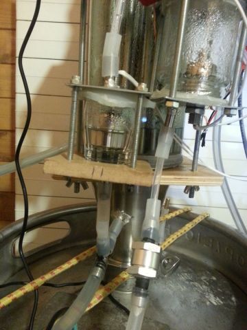

Повторил эксперимент. Слил продукт взад, условия те же. Верхнюю трубную решетку в ммц болгаркой надпилил по кругу каждые 1-1,5см, каждый пропил где-то 2х3мм. Чтобы флегма стекала.
Продукт выходит не 89%, как в прошлый раз, а 84%. Объясняю это двумя эффектами: 1) 3-я ступень укрепления в виде верхней решетки пропала, 2) верх трубок теперь дополнительно не охлаждается, и трубки ммц укрепляют меньше.
Еще раз убедился, что термометр на входе в кондер кажет среднюю температуру по больнице. Странно, что никто об этом раньше не упоминал.
У меня была сиуация: Спирта в кеге было мало, и уже почти весь перешел в ммц к тому моменту, как я начал отбор. Соответственно, когда отбираешь из ммц (крепкий спирт), резко изменяется пропорция холодный пар из ммц (становится более горячий)/горячий пар из кеги (мало изменяется). При этом средняя темп на входе в кондер вообще неадекват показывает:

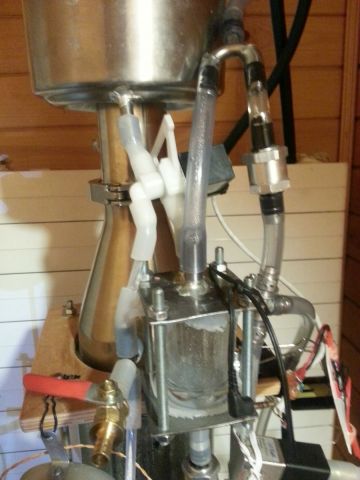

Сейчас слив из кондера в ммц снизу трубной решетки. (Т.е. продукт из кондера вытекает, протекает тройник около верхнего входа в ммц, но так, что внутрь ммц жидкость не попадает, протекает в камеру с поплавком контроля уровня, далее через трубку слива с трубной решетки уходит в низ ммц.) Так вот, сколько бы жидкости в ммц не набралось, камера уровня всегда пустая. Как будто засасывает жидкость под ммц. Как только насильно переключаешь выход кондера с этого пути на отбор (через трехходовой клапан), черз несколько секунд камера заполняется вровень с ммц. Получается, давление вверху ммц (и в кондере) выше давления внизу ммц и жидкость засасывает в ммц снизу.
Камеру ниже опускать особо некуда, да и не хочется десинхронизировать уровень с ммц. Чего то надо придумывать.

Неправильно это. Трубки хуже работают. Лучше вернуться на подачу в верхнюю тр.решетку. А чтобы не кипело дырки у каждой трубки просверли ф1-1,5 мм. быстрее флегма будет уходить и не будет кипеть.

Сфоткай ММЦ в подробностях, чтобы было понятно как организован ввод флегмы, как стоит поплавковый уровнемер и как он связан с верхом ММЦ.
@Олег6 ошибка в том, что обратная связь из поплавкового уровнемера соединяется с трубкой подачи флегмы в ММЦ через крестовину. Обратная связь от уровнемера должна иметь отдельный патрубок в верхнем конусе. Тогда все заработает.

трубки менее эффективно работают, да. но есть 3 контраргумента: 1) дикой флегмы немало, или это не сверху флегма, а высокие микробрызги от кипящей внизу флегмы, а скорее всего и то и другое, ощущение что трубки мокрые снизу доверху, 2) уровнем жидкости в ммц можно регулировать насколько высоко летят брызги от кипения; кипящая жидкость на треть высоты забрасывает брызги до верхней решетки, уровнем можно регулировать крепость как в пленочной колонне, 3) холодная флегма на верхней решетке когда кипит (а она будет кипеть если слив в ммц сверху, пусть тонюсеньким слоем), охлаждает верх трубок непропорционально охлаждению всей длины трубок, т.к. в ммц кипит спирт 2-й ступени укрепления (условно), а на верхней решетке - 3-й ступени укрепления; при этом трубки не "просто" укрепляют, а как бы переукрепляют, пленочные колонны закрываются, укрепление отличное, производительность - низкая, ммц работает на себя, спирт из кеги почти не идет.
Самое главное, конечно, это вкусоароматика. Здесь у меня почти никакой статистики, чтобы говорить, какая степень укрепления правильная.

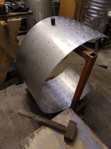

Решил заняться обновлением кубового парка)) постройка полноценного ПВК литров на 150 дело хлопотное,но вак.дистилляция позволяет работать на не невысоких температурах по этому  решил ограничится одной пуклёванной рубашкой. Нагрев будет от газовой колонки она прекрасно запускается от циркул.насоса. Сейчас подключил к ней свой пвк на 70л нагревает очень быстро,вопрос с автоматикой пока остаётся открытым.Сейчас стоит простенький терморегулятор который запускает насос и температу приходится добавлять вручную по мере отбора,я думаю надо ставит програмируеммый контроллер, пока присматриваюсь к нескольким проектам с дистанц. управлениям на которых пивняки работают.
Типа такого.

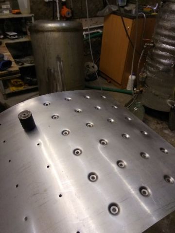

9 часов назад, den45 сказал:
Какая цель преследуется при пуклевании рубашки, придание жёсткости конструкции? Если бы пуклевалась стенка куба, то можно было предположить, что это делается с целью увеличения поверхности теплопередачи.

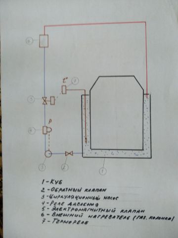

Я думаю, что для варианта с использованием газовой колонки в качестве внешнего нагревателя и циркуляционного насоса, для создания простой системы автоматического управления можно было бы использовать  термореле, контроллер давления(реле давления) и электромагнитный клапан. У газовой колонки при этом должна быть исправна автоматика(функциональная схема прилагается).
Система автоматического управления работает следующим образом;
При температуре в кубе(1) ниже уставки термореле(7) термореле подаёт питание на нормально закрытый электромагнитный клапан(5) - клапан открывается. Открытие клапана приводит к снижению давления воды в системе циркуляционного насоса(3), как только это давление снизится ниже уставки реле давления(4) - реле давления подаст питание на циркуляционный насос и он включится. Включение насоса приведёт к  циркуляции воды через газовую колонку(6) и она зажжётся. При достижении верхнего порога срабатывания термореле -оно выключится и эл. магнитный клапан закроется -погаснет колонка(нет протока воды) и вырастет давление воды в системе циркуляционного насоса и реле давления отключит циркуляционный насос.

8 часов назад, den45 сказал:
вопрос с автоматикой пока остаётся открытым.Сейчас стоит простенький терморегулятор и температу приходится добавлять вручную по мере отбора,я думаю надо ставит програмируеммый контроллер пока присматриваюсь к нескольким проектам с дистанц. управлениям на которых пивняки работают.
сложноватая схема получается - автоматическое управление нагревом и охлаждением, если пастеризовать зерновые заторы.
32 минуты назад, Юнга сказал:
Для равномерного распределения внутренних/температурных напряжений и потоков жидкостей.
53 минуты назад, moroz-85 сказал:
Мне много приходилось заниматься теплообменными аппаратами и котлами работающими как в водогрейном так и в паровом режиме, но ни разу не приходилось видеть пуклёванные поверхности оных, хотя температурные напряжения в них намного выше. Для организации потоков жидкости, по моему мнению, более уместны направляющие аппараты - тангенциальные(ввод потока жидкости по касательной к окружности), например, или завихряющие(крыльчатка на вводе жидкости у дна куба).

1 час назад, POLE сказал:
Схема автоматического управления не предусматривает режима охлаждения, Для организации автоматического охлаждения необходимо первоначально рассмотреть вопрос конструкции куба:
Вариант 1 - рубашка куба может работать под избыточным давлением(классический ПВК), тогда водопроводную(или из скважины) воду можно подать непосредственно в рубашку куба;
Вариант 2- рубашка куба не может работать под избыточным давлением(мармит).
В "варирианте 1" - можно использовать холодную воду из водопровода или скважины, а "варирианте 2" - нужен  дополнительный теплообменник или холодильник. Дополнительный теплообменник можно разместить в рубашке и включать его при необходимости.
Есть штрипс - это такой профиль "п"-образный, он спиралью навивается на основную обечайку и обваривается, есть простые корпусные (как у нас всех), есть корпусные с внутренней спиралью - это когда в зазор между двумя обечайками наматывают и прихватывают на основной корпус полосу по спирали, а сверху уже натягивают рубашку. Все эти рубашки несут свою цель и свое предназначение. Ден45 решил такую сделать, а мы из тонкой нержавейки гидроформовкой занимались пару раз. Это как у него на фото, если посмотреть, то он пуансоном пуклю молотком делает через отверстие, а вот если этого не делать, а сразу через все отверстия приварить обечайку к обечайке и по длине окружности их тоже сверить сверху и снизу, а потом подать воду под давлением, то рубашку саму по себе "раздует" - очень интересно за этим наблюдать, кстати.
Но самая главная цель пукли - экономия металла. Как правило, так идет токая сталь. Так вот, чтобы ее не разорвало, и делают пуклю в шахматном порядке для снижения точек нагрузки.
40 минут назад, moroz-85 сказал:
Я живу в городе, где есть металлургический комбинат, который выпускает этот самый штрипс, поэтому хочу внести поправку в понятие штрипс. Штрипс- это лента(strip-лента) или полоса (плоская), а "п"-образный профиль - это швеллер, но это так для ясности.
Я так понял, что полосу вы навивали на стенку куба по спирали и приваривали, во всяком случае я бы так сделал - это увеличило бы поверхность теплопередачи и организовало бы поток жидкости вдоль стенки куба(удлинило бы путь или время контакта), а вот есть ли необходимость организовывать такое действо для наружной стенки рубашки - вопрос, я считаю, что её наоборот необходимо тщательно теплоизолировать от внешней среды.
Я так понял, что при такой конструкции толщина рубашки в этом случае равна глубине пукли, что не есть хорошо, и приваривать рубашку к стенке куба нужно в каждом отверстии пукли герметично - тоже "хорошая" задача.  Если это так, то тогда становится понятно о каких напряжениях ты говорил.

7 часов назад, Юнга сказал:
Нет исключительно как теплообменник.
Простая система автоматики уже работает,колонка нормально запускается от давления цирк. насоса который запускает термореле.Но термо реле настраивается на одно значение темп. и гестеризис,но по мере отбора температуру нужно увеличивать и для этого уже нужен програмируеммый контроллер.
