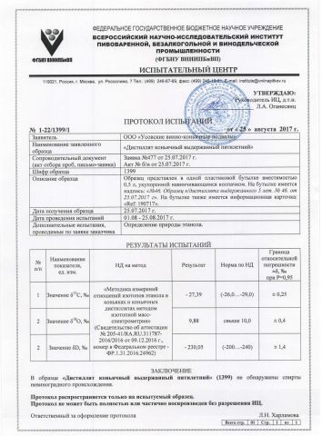

den45 Опубликовано 1 июня, 2020 Опубликовано 1 июня, 2020 14 часов назад, moroz-85 сказал: Подогнали синтетического питерского спирта из канистр. Буду на ГХ его слать с парой вак.образцов своих Меня в своё время лет десять назад эта история и с подвигла на наше увлечение. Мне тогда знакомый химик после моего вопроса о том как можно изготовить спирт из не растительного сырья популярно объяснил,что у нас большинство спирта изготав. на газоперерабат. заводах гидротацией этилена. Только мне не понятно осталось что за хим анализ они делали который показал что за сырьё было использовано? 3 часа назад, VitS сказал: Про фторопластовые трубки тут кажется было. Кто скажет где, почем и как там с ними реально ??? Я полиамидные TRN использую тоже не плохой вариант с фитингами с накидными гайками.
Daniil Опубликовано 2 июня, 2020 Опубликовано 2 июня, 2020 (изменено) 9 часов назад, den45 сказал: Только мне не понятно осталось что за хим анализ они делали который показал что за сырьё было использовано? Происхождение спирта определяют изотопным анализом, прикрепляю пример протокола. Метод различения "растительного" по происхождению этанола от синтетического этанола основан на том, что синтетический получают из газа, который в свою очередь образовался из древней органики. И в природном газе соотношение различных изотопов углерода иное, нежели в современной органике - зерне, свекле, винограде, или из чего вы захотите сбродить этанол. Также изотопным методом отличают спирт виноградный от зернового и свекольного (сахарного), на основе сложившихся баз данных. Тут отличать сложнее и возникало много скандалов, когда лаборатория института ВНИИПБиВП объявляла коньячный спирт - неконьячным. Тогда методику дополнили анализом изотопов кислорода и водорода (то есть по трём изотопам). Изменено 2 июня, 2020 пользователем Daniil 2 1 анализ самогона методом газовой хроматографии

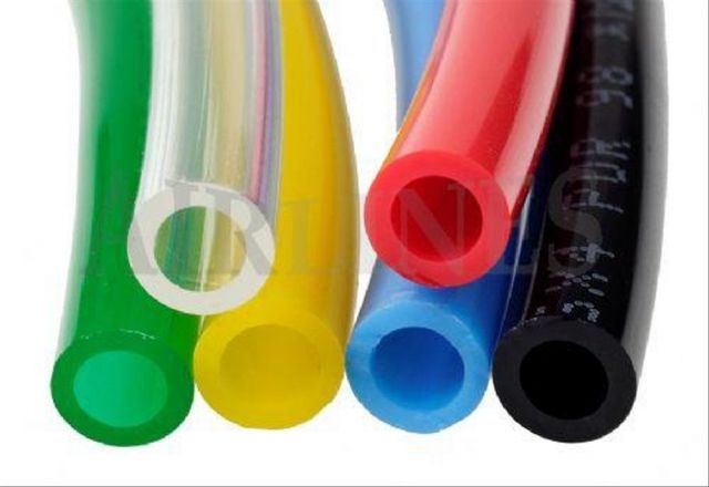

VitS Опубликовано 2 июня, 2020 Опубликовано 2 июня, 2020 9 часов назад, den45 сказал: полиамидные TRN типа таких ??? но не на линии дистиллята ??? или на наших малых температурах ничего страшного ??? как-то сцыкотно.
den45 Опубликовано 2 июня, 2020 Опубликовано 2 июня, 2020 32 минуты назад, VitS сказал: но не на линии дистиллята ??? Этот материал нейтрален к нефтепродуктам а уж к спирту подавно. Рилсан их ещё одно торг.название. 1
vanyok Опубликовано 2 июня, 2020 Опубликовано 2 июня, 2020 13 часов назад, VitS сказал: Кстати на эти размышления следует обратить внимание Ивану (@vanyok -у), быть может и по этим причинам у него проблемы. Когда на хд это обсуждали, такой вопрос поднимался, и одним из решений было более низко ставить насос, что бы столб жидкости давил и создавал дополнительный перепад в сторону насоса. Я всё это делал. не помогло. 31.05.2020 в 18:11, Юнга сказал: Если у тебя есть желание довести имеющийся у тебя насос от 223-го до рабочего состояния, то сообщи мне недостающие размеры (на эскизе А,В,С) и тип двигателя(наверное это шаговый двигатель) тогда может быть удастся его реанимировать переделав конструкцию Желание есть! Но я даже не представляю как, т.к. не углублялся пока в этот вопрос...
dim65 Опубликовано 2 июня, 2020 Опубликовано 2 июня, 2020 1 час назад, den45 сказал: Этот материал нейтрален к нефтепродуктам а уж к спирту подавно Технические прокладки стойки ИЛИ к нефтепродуктам ИЛИ к спирту. Так что вряд ли.
moroz-85 Опубликовано 2 июня, 2020 Опубликовано 2 июня, 2020 2 часа назад, VitS сказал: как-то сцыкотно Рислан- это полиамид. Он к этиловому спирту нейтрален. Другое дело, что вечного ничего нет и смесь у нас многокомпонентная. Есть такая очень удобная табличка, которой пользуюсь: ссыль 3
Daniil Опубликовано 2 июня, 2020 Опубликовано 2 июня, 2020 4 минуты назад, moroz-85 сказал: Рислан- это полиамид. Он к этиловому спирту нейтрален. Другое дело, что вечного ничего нет и смесь у нас многокомпонентная. В головной фракции, например, бывает много этилацетата, а это растворитель почти как ацетон, недаром на его основе делают жидкость для снятия лака. Многие полимеры головная фракция серьёзно разрушает, я сам наблюдал, пластик мутнеет, разъедается. А от чистого этилового спирта ничего. 1 анализ самогона методом газовой хроматографии
moroz-85 Опубликовано 2 июня, 2020 Опубликовано 2 июня, 2020 @Daniil об этом и речь, что на непрерывных производствах отдельные узлы выполнены из разных материалов, согласно выводимой или вводимой смеси. А дома-то чего? Главное чтоб не растворилась, не рассыпалась, да не воняла и не ржавела. Вода из под крана питьевая бежит по таким наростам из своих же составных частей - ничего же - пьём и супы варим. А если так пойти, то и стекло выщелачивается, теперь не хранить в нем ничего?)) попроще надо относится к этому всем. Хотя любимый аппарат любит отношения к себе внимательного, тогда и продукт даёт вкусный)))) 1
